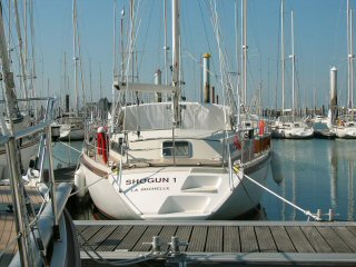

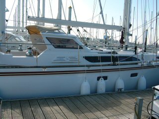

A premier coup d'œil, l'Amel 54 affiche bien sa filiation avec ses aïeux. La silhouette générale est plus moderne et rapidement une série de différences se remarque : la largueur beaucoup plus importante de l'arrière, le maître-bau plus pansu, les capots de coffre intégrés, les hublots de coque, etc…

Issue du bureau d'études Amel, la coque s'est allongée de 60 cm et élargie de 20 cm . Elégante avec une voute assez longue, la coque est maintenant dans ses lignes d'eau.
A la flottaison l'allongement est plus significatif, autorisant une vitesse théorique supérieure au SM. Le tirant d'eau est quasi identique. Le poids lège accuse maintenant 17,5 tonnes.

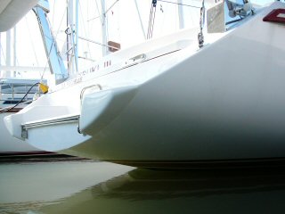

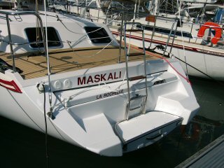

Le tableau arrière est nettement plus large et reçoit une plate-forme repliable où se loge l'échelle de bain et une douchette. Il peut intégrer sur demande une passerelle électrique qui pivote dans le coffre arrière. Le pare-choc rapporté sur la jupe arrière est réduit et en deux parties.
La coque est blanche avec une double ligne de flottaison et une liaison pont-coque bordeaux, la nouvelle couleur du chantier. Quatre hublots fixes dans la coque éclairent le carré.

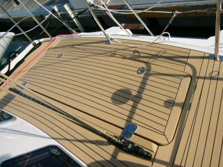

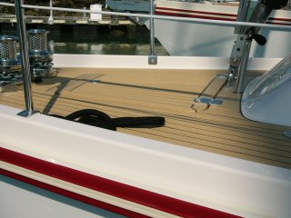

Le pseudo teck règne toujours en maître. Ce sera donc toujours brûlant pour nos pieds sous les tropiques. La méthode de fabrication a cependant changé, la disparition due aux UV des pseudos joints devrait être nettement retardée. Tout le reste du pont est blanc ou chromé, l'ensemble dégage une belle impression de luxe.

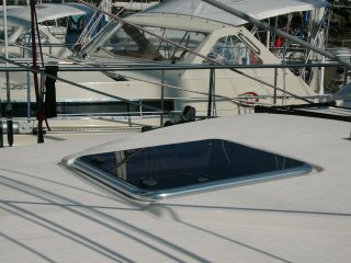

Les coffres étanches ont des capots à ras pont. Idem pour les verrouillages. Exit les rondelles Goïot à visser. Les capots de ponts ont un profil bas et une finition genre chrome. Ces montages esthétiques économiseront certainement quelques fractures d'orteils !
Le coffre arrière est immense vu l'augmentation de largeur du tableau arrière. Sur le passavant bâbord, en plus du coffre de sécurité, on trouve un grand coffre à bouteille de gaz. Deux 13 kg y logeront facilement. A l'avant, les deux coffres du SM cèdent leurs places à un grand coffre unique et profond. Le propulseur d'étrave s'y trouve également.

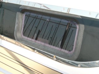

On retrouve autour et sur le roof, bon nombre de hublots et capots ouvrants assurant une bonne ventilation et un meilleur éclairage. Le dessin des bandes noires cerclées d'inox intégrant les hublots a été modernisé et est d'un bon effet.
Les taquets d'amarrages sont en inox, la rampe du bastingage est d'un diamètre supérieur au SM, mais il sera difficile maintenant d'y fixer des accessoires (BBQ Magma, tablette Marine Cuisine, etc…). Le balcon avant est ouvert, facilitant la descente à quai pour ceux qui s'amarrent par l'avant. Le siège de balcon devient standard.

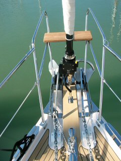

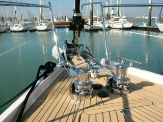

Le davier d'étrave est un monument du genre. Prêt pour recevoir 2 ancres principales à poste, il est équipé d'un guindeau à axe vertical. Un second guideau est disponible en option. Rien que du bon.

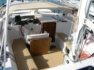

Le cockpit

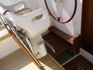

Il paraît plus petit, mais on me dit que c'est une impression. Toutefois, les 4 angles sont bien biseautés. Le barreur dispose d'un siège baquet confortable. Excellente nouveauté, le sol entre le siège et la barre est réglable en hauteur. Ceci permettra aux plus grands et aux plus petits d'avoir une bonne vision. Les trois coffres de cockpit sont toujours présents.
Un curieux vide est apparu devant la descente. Est-ce pour des raisons légales ou pour ne plus s'emplafonner le crâne dans la casquette, mais cela promet de belles chutes.
Le dessin du poste de pilotage a changé, nous retrouvons tout ce que nous connaissons déjà sur fond de tableau de bord en carbone. Look hi-tech.
La table de cockpit est plus épaisse et équipée d'un système permettant de l'installer directement toute déployée. Un peu trop de quincaillerie à mon avis, et un problème à régler : le plancher d'accès à la salle des machines ne s'ouvre plus avec la table en position repos … Il faut la relever avant d'ouvrir le plancher.
Venons-en à ce qui déçoit un peu : la casquette ou hard top. Plus enveloppante que sur le SM, elle protégera certainement bien, mais son esthétique — surtout latérale – est lourde et le dessin du hublot sans rapport avec les autres. Le dessus de la casquette intègre toujours une capote dépliante. Vu l'augmentation de la taille de la casquette, la capote est réduite. Elle est également plus haute, ce qui est plus confortable pour circuler dans le cockpit. Sa couleur est beige. Je l'aurai bien vue en bordeaux coordonné au reste.
La capote à 2 fenêtres ouvrantes vers l'avant et la casquette a ses 2 panneaux avant ouvrants. Aération garantie au mouillage et en navigation. Pourquoi ne pas imaginer ouvrants, les panneaux latéraux de la casquette ?

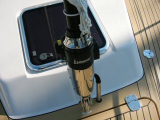

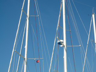

Beaucoup de changements dans la mâture. Amel est passé aux barres de flèche poussantes. C'est une petite révolution pour le chantier. Le grand mât est allongé d'un mètre, l'artimon de 80 cm . Les bômes sont rétreintes. Les cadènes se sont déplacées vers l'arrière se désolidarisant des cadènes de grutage, heureusement toujours à poste.
La motorisation de voilure du grand mât n'a pas changé, tout comme le système de l'artimon. Sur l'avant un baby stay est apparu et en option une trinquette sur enrouleur. C'est la raison des barres de flèche poussantes qui évitent l'utilisation de bastaques. Les enrouleurs électriques sont maintenant des Bamar compacts, esthétiques et qui consomment peu (500W). La manœuvre en manuel se fait à l'aide d'une manivelle de winch

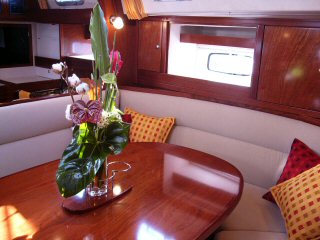

Le carré
L'impression générale est superbe. Plus de lumière, plus de vue vers l'extérieur, des matériaux cossus, un plafond de vaigrages blancs. Ici comme partout, le sol est en teck latté (c'est du faux bois, mais bien fait et inusable). Les armoires ont maintenant des portes affleurantes. Les appliques lumineuses sont chromées. On se régale.
La disposition est la même que sur le SM, à l'exception du côté tribord. La banquette et la couchette coulissante font place à deux confortables fauteuils ceinturant un bar.
Les banquettes de la table sont bien rembourrées au niveau des lombaires. La table glisse de côté pour faciliter l'accès aux hôtes. De part et d'autre du carré, nous pouvons voir dehors par les hublots de coque. Quatre hublots ouvrant en plus du capot de pont assurent la ventilation.
Il faudra voir à l'usage si le couloir en contrebas de 12 cm par rapport au reste n'est pas gênant.
Assis dans les 2 fauteuils, on peut faire apparaître électriquement une TV LCD devant le hublot opposé pour regarder un DVD, mais c'est une option.
L'installation stéréo standard est maintenant du matériel Bose, type Acoustimass. Du beau monde pour les amateurs

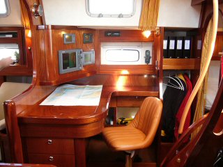

La table à carte
Révolution ici aussi, elle est dans le sens de la marche ! La cloison de séparation avec le carré a été réduite au minimum, ce qui permet l'élargir l'espace visuel général.
Un siège baquet cossu en cuir assurera le confort du skipper-navigateur. Lui aussi dispose maintenant d'une vue sur la mer grâce au hublot de coque et au hublot de roof ouvrant.
Par contre, l'espace dévolu à l'encastrement des instruments s'est réduit. Il va y avoir parfois encombrement!
Vu le réchauffement de la planète, la penderie à ciré à diminué de moitié.

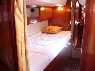

La cabine de coursive
Ici, rien de bien neuf, si ce n'est que la couchette est plus haute et que l'on tient debout aisément dans le couloir.

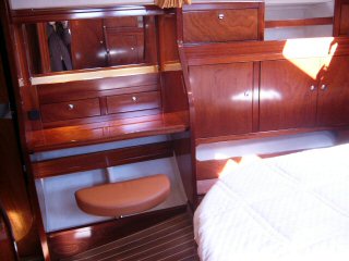

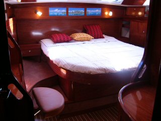

Ici, on ne reconnaît plus rien… Un grand lit double central de 160 cm avec sommier à lattes, accessible des 2 côtés. Une coiffeuse-bureau pour Madame, des armoires en quantités, le lit qui se relève sur vérins, offrant encore un volume de rangement incroyable.
Amel fournit avec ce lit central, trois planches antiroulis qui garderont en principe les dormeurs à leurs places.

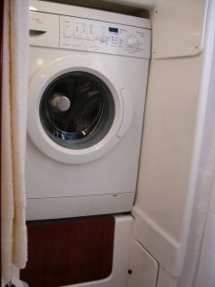

En avant de cette double cabine, se trouve la salle d'eau avant. Elle prend également toute la largeur du bateau et n'a rien à envier à la salle d'eau arrière. Amel y a intégré un lave-linge domestique (4kg) ET un séchoir. C'est parfait.
