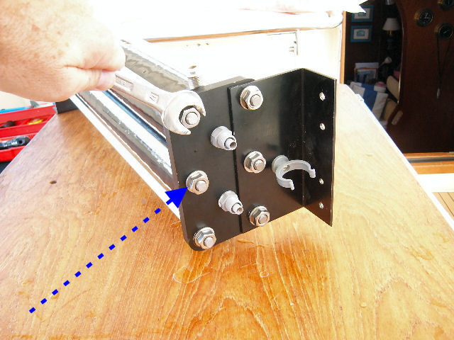

Avant d'attaquer les membranes, il convient d'abord de démonter le porte-membranes. Trois écrous des jonctions coniques faciles à défaire (entrée et sortie eau de mer + sortie eau douce). Et 4 à 6 visses suivant la fixation du porte-membranes au bateau.

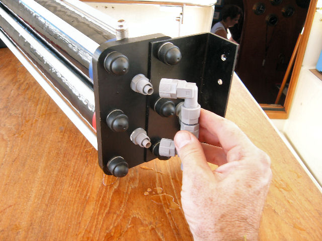

Les connexions de récolte de l'eau douce sont à dévisser
Opération 03 :
Elles sont ensuite déposées

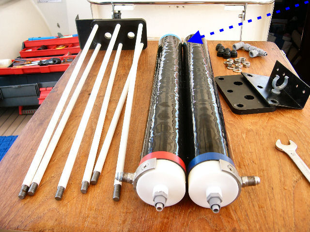

Opération 04 :
Les tiges d'assemblage sont dévissées

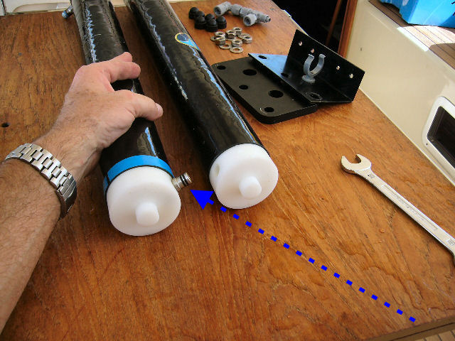

Opération 05 :
Les deux tubes à membranes peuvent être déposés, mais attention au petit tube d'interconnexion qui ne se voit presque pas. Il ne faut pas les séparer brusquement
Opération 06 :
Rertourner les tubes et séparer les horizontalement sans forcer

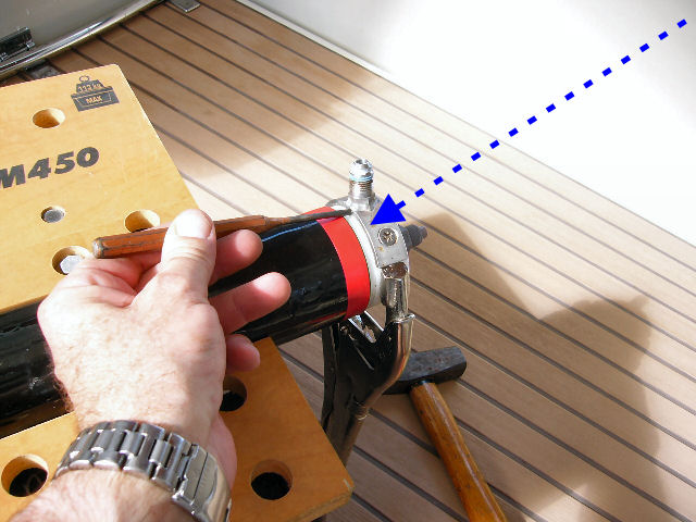

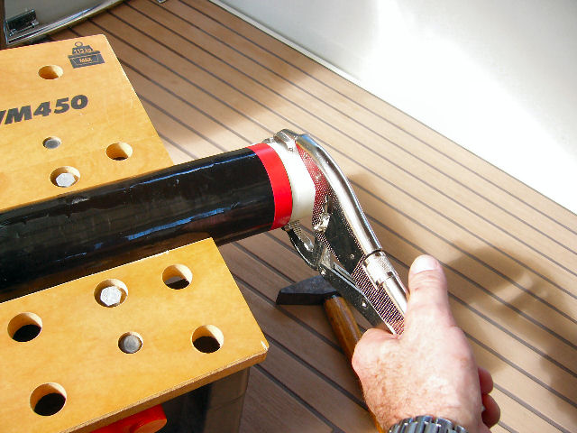

Opération 07 :

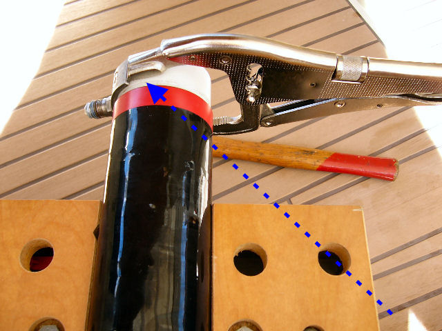

Coincer le tube dans un établi Black&Decker facilite beaucoup la suite des opérations. Pincer la tète du tube avec une prince GRIP large bec, sans trop serrer. Ceci juste derrière les plateformes de fixation des embouts haute pression
Opération 08 :
Avec un chasse-clou et un marteau, tapoter prudemment sur la tranche de la plateforme pour dégager la tête du tube sur 2 mm . C'est juste pour réveiller les joints O-ring
Opération 09 :

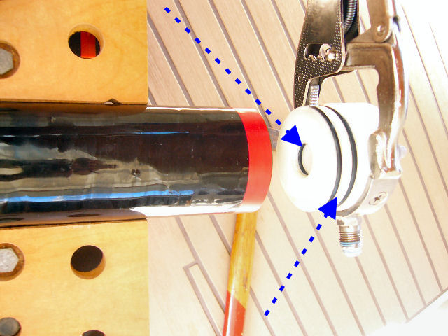

Tourner la tête du tube dans les deux sens avec la pince tout en la tirant vers l'extérieur

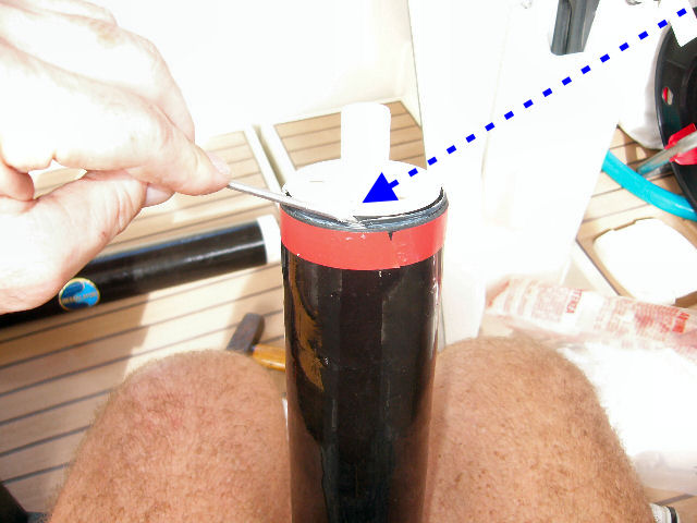

Opération 10 :
La tête sort et on aperçoit les 3 joints O-ring : 2 extérieurs et 1 intérieur
Opération 11 :

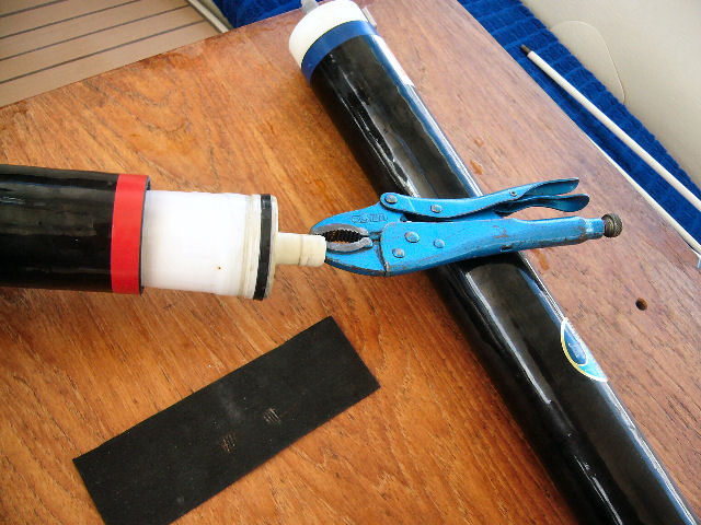

Extraire la membrane usagée avec une pince GRIP. NOTER le sens des membranes

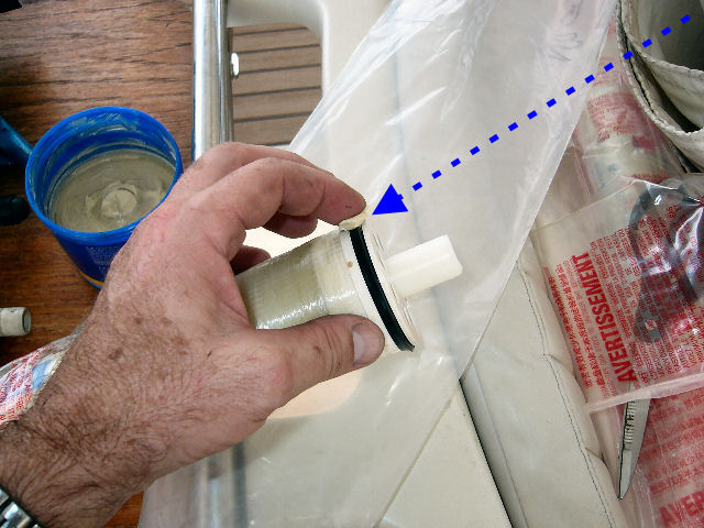

Opération 12 :

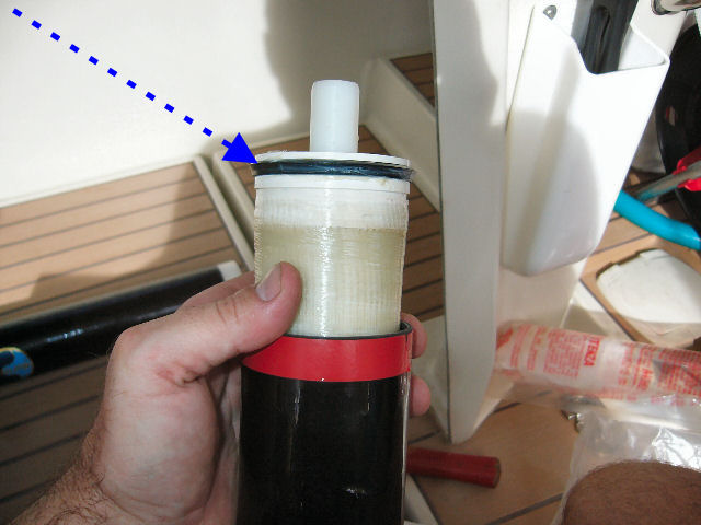

Déballer les nouvelles membranes et lubrifier à la graisse silicone le joint trapézoïdal de cette dernière
Opération 13 :
Enfiler dans le bon sens, la membrane dans le tube
Opération 14 :
Le joint ne rentrera pas tout seul, même avec de la graisse. Il faut le faire pénétrer mm par mm avec un petit tournevis sans blesser le joint, sinon il y a un risque de fuite d'eau de mer dans l'eau douce (je l'ai vécu)
Opération 15 :

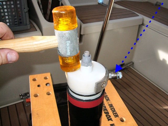

Une fois la membrane en place, enfoncer délicatement avec un maillet, les têtes des tubes après avoir lubrifié légèrement les joints

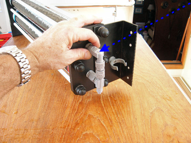

Opération 17 :
Remonter le porte-tubes sur le bateau et revisser au frein-filet les connexions coniques (voir flèche opération 15) sans serrer trop fort (surtout les connexions en plastique de l'eau douce). C'est fini

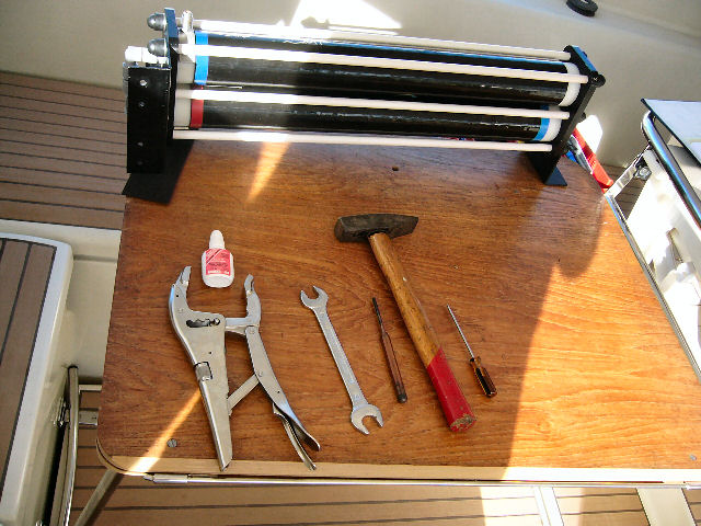

Voici le matériel nécessaire :
un jeu de membranes neuves
jeu de clés plates
petit tournevis plat
marteau
chasse-clou
maillet de carrossier
pince GRIP normale
pince GRIP à large bec
graisse silicone ou lithium
frein-filet
