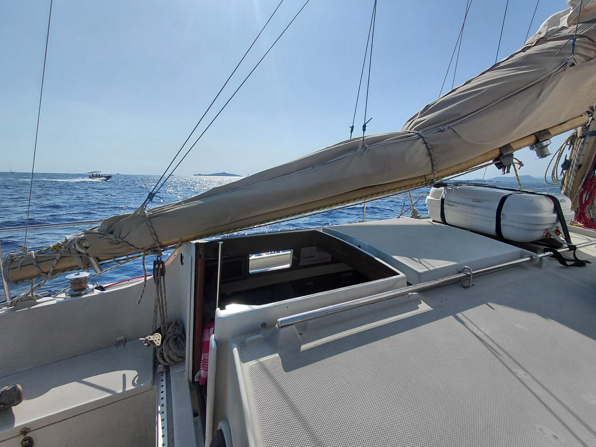

Nous sommes une association qui utilise un KIRK 36 de 72 pour faire naviguer nos petit(e)s moussaillon toute la belle saison.
Cependant nous avons eu un incident cette dernière semaine de navigation, nous avons cassé notre bôme. Nous somme a la recherche d’une pièce de rechange ou d’une pièce d’occasion compatible avec notre bateau ou de conseil pour la réparation de celle ci. Si quelqu’un ici a une idée, connaissance ou une bôme de rechange, nous en serions extrêmement reconnaissant. Je vous joins quelques photo pour mesurer l’étendu des dégats.

J’ai casse des bomes sur d’autre bateaux.
D’abord il faut trouver pourquoi elle a casse et ou? Il faut resoudre le point de faiblesse et resoudre pour eviter que ca recommence.
Nettoye la cassure et lime les angles. Essayer d’avoir une coupe a 90 degres.
Ensuite tu vas fouiller dans les dechets d’un chantiers et tu trouves un morceau de tube assez epais et dont le diametre exterieur est exactement le diametre interieur de ta bome cassee.
Ce manchon doit etre assez long des deux cotes.
Tu perce des trous et tu mets des rivets alu de qualite.
