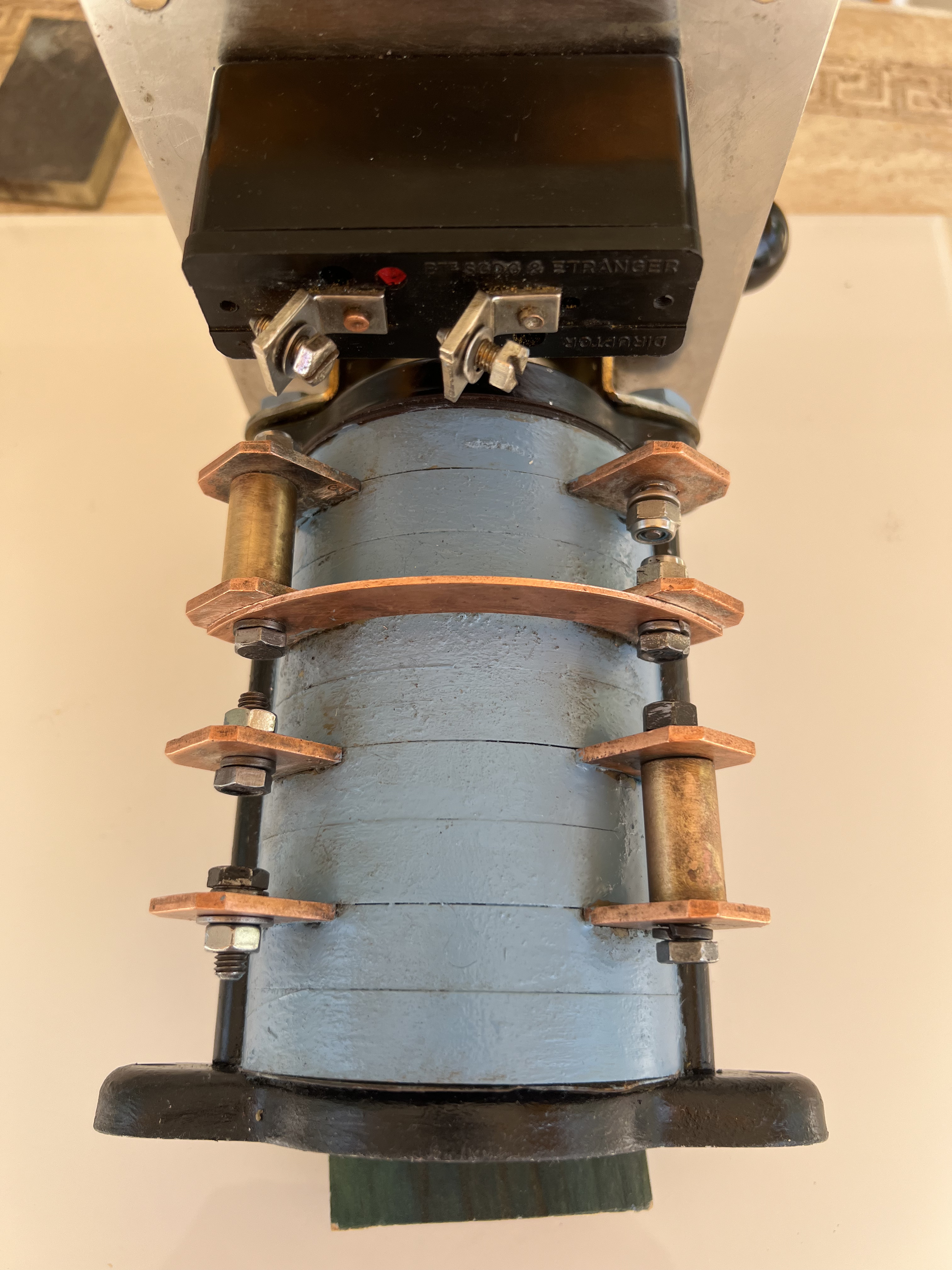

J’ai un problème pour remonter le coupe batterie - commutateur Baco ; quelqu’un peut me dire quoi correspond les numéros sur les cames en cuivre,

Désolé je ne connais pas mais avec un ohmmètre on doit pouvoir s’en sortir
merci de votre réponse ;je vais essayer avec un voltmètre; c’est un peu long, mais je pense y arriver.

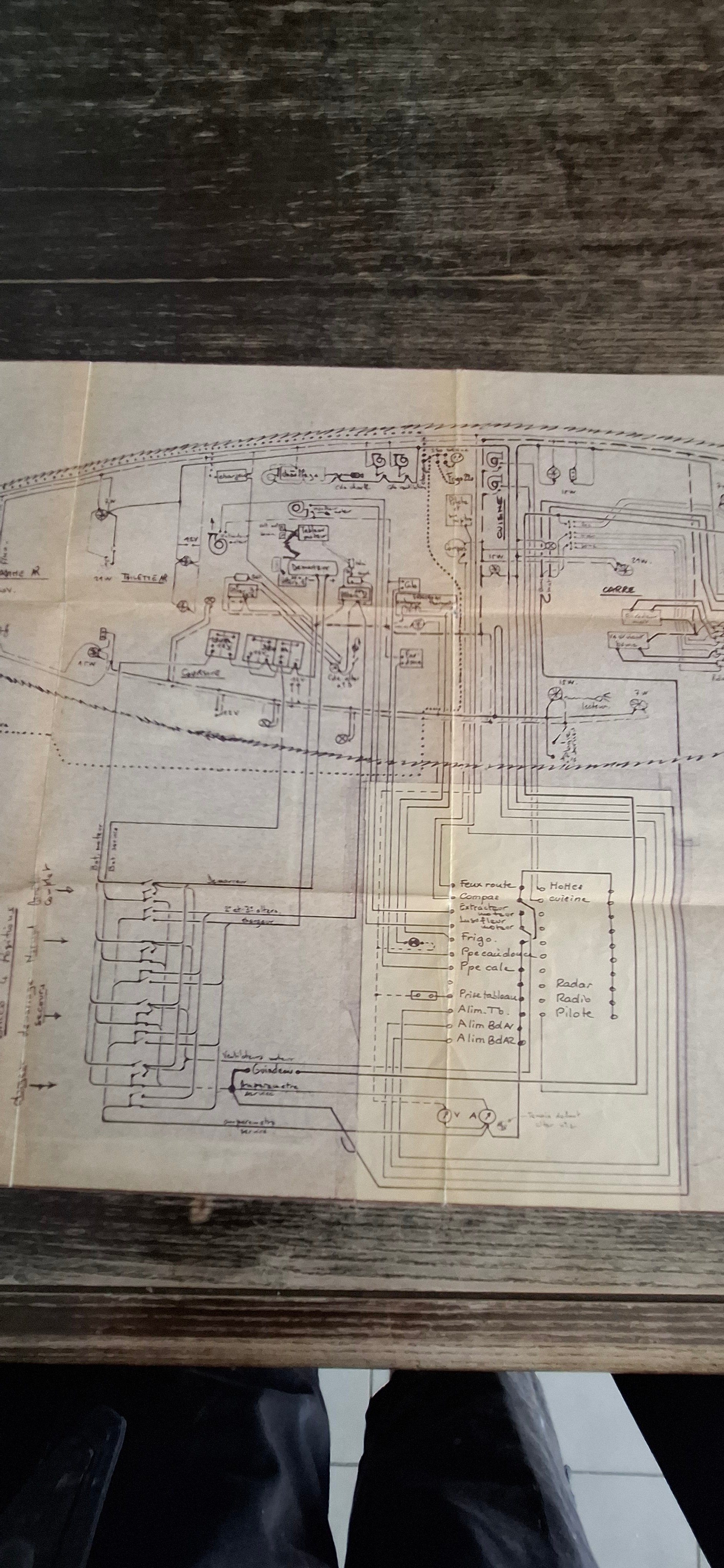

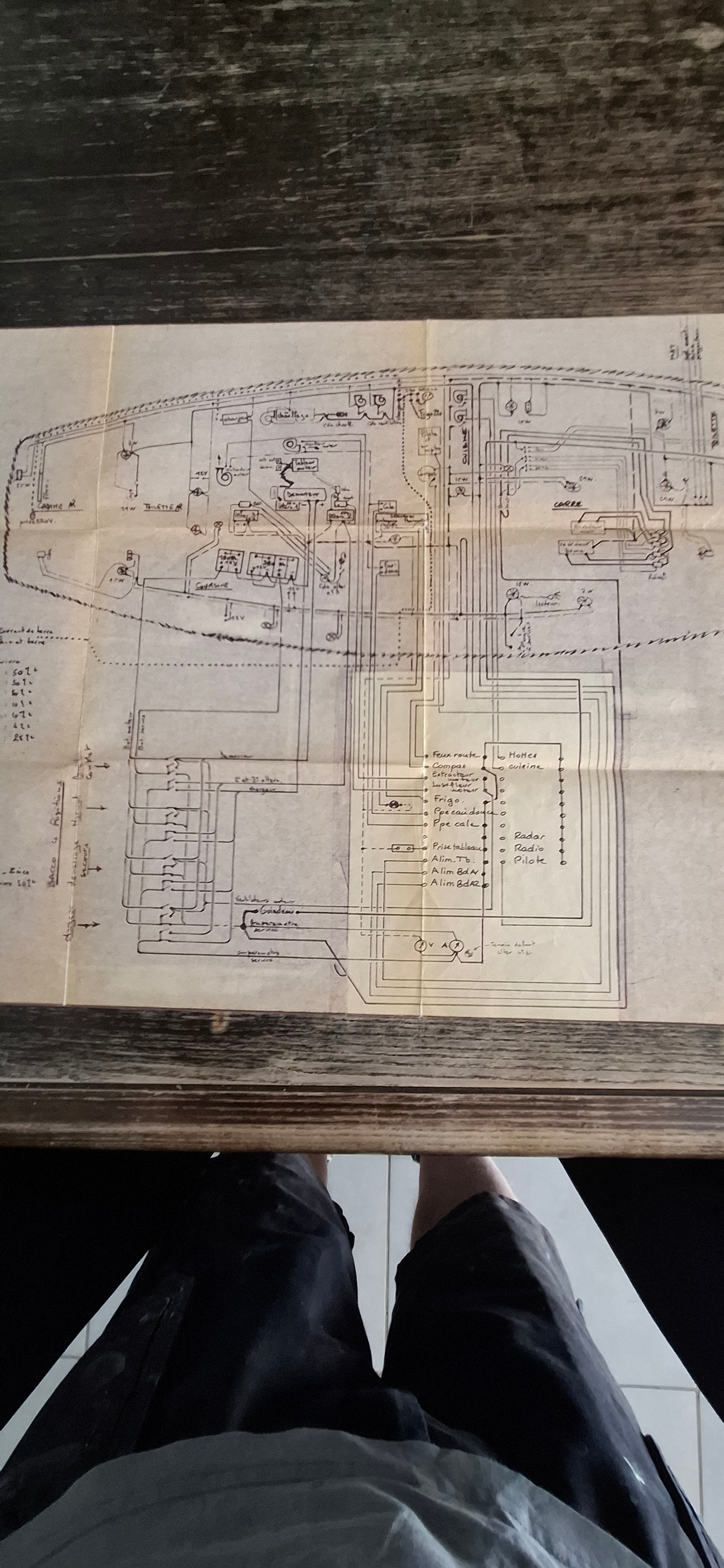

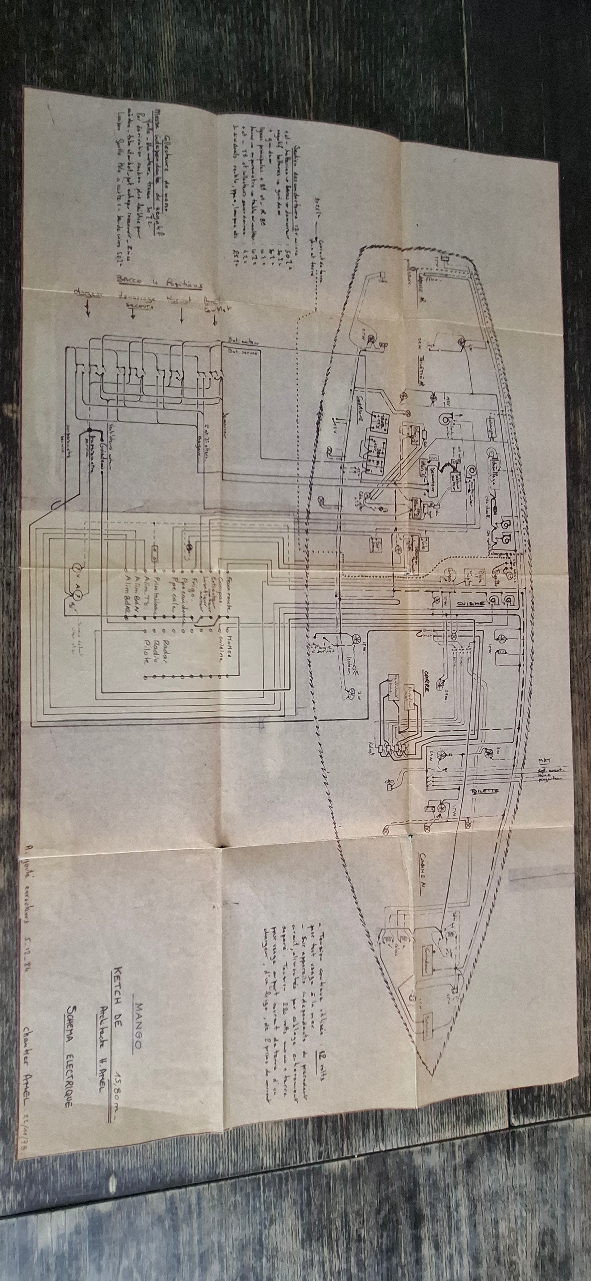

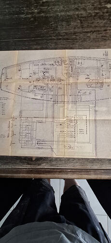

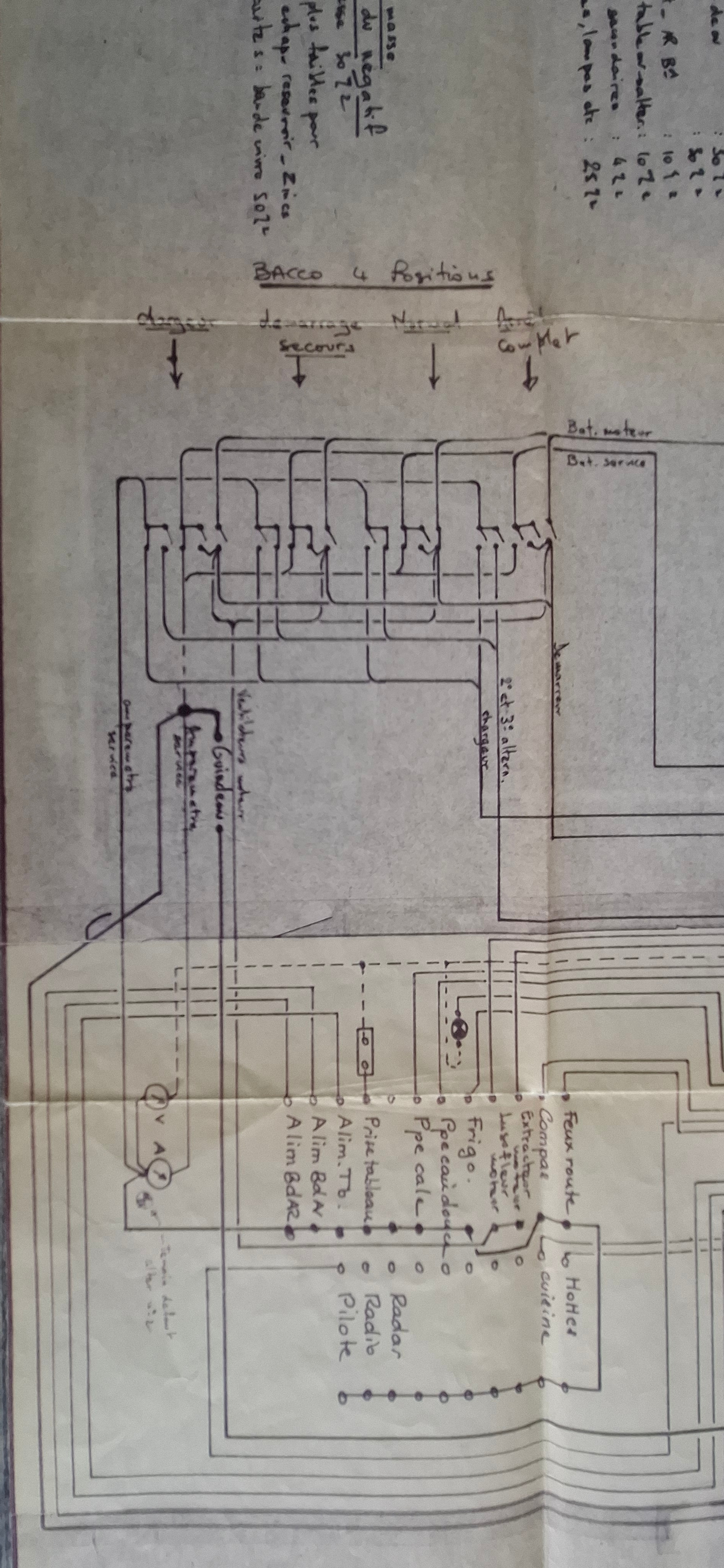

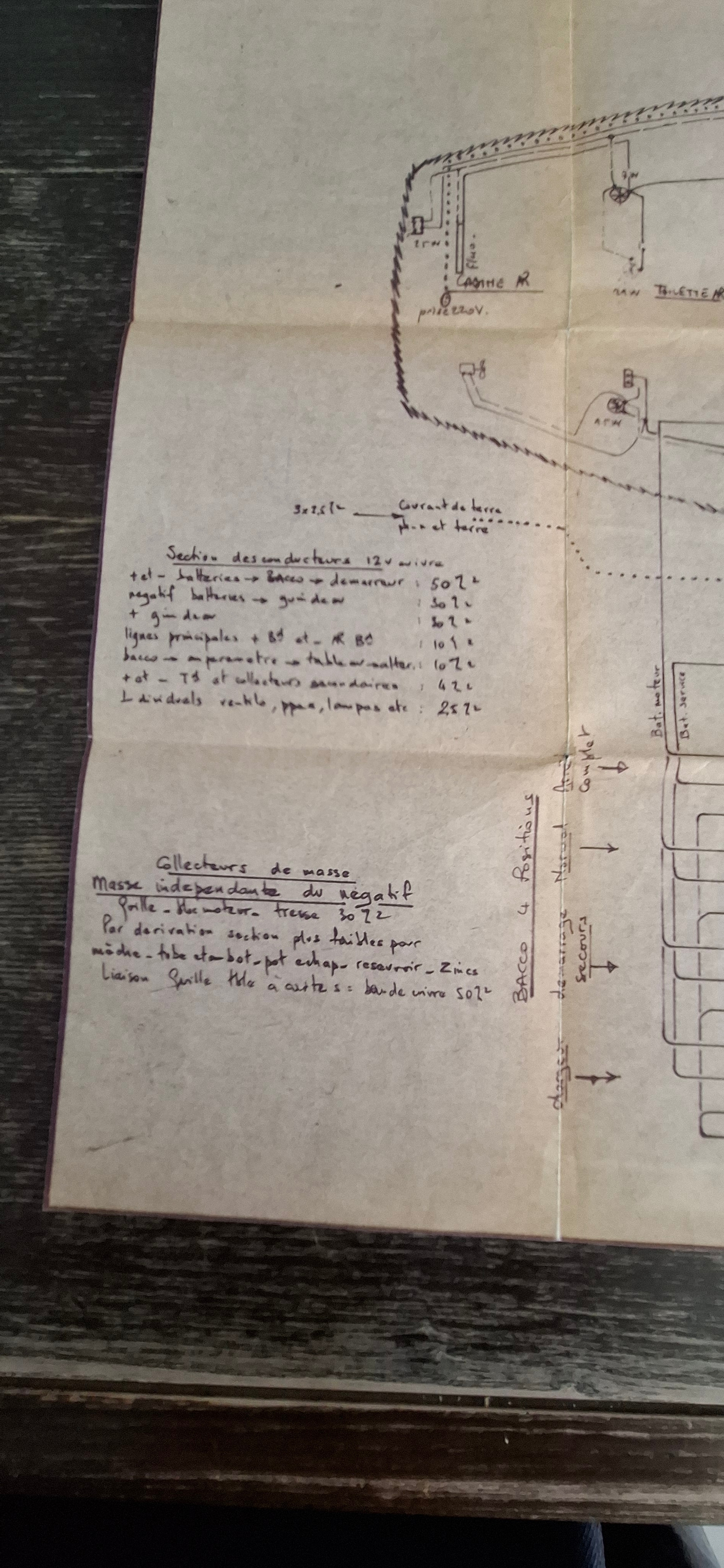

Ci joint schéma elec du mango.Si ça peut t aider.
