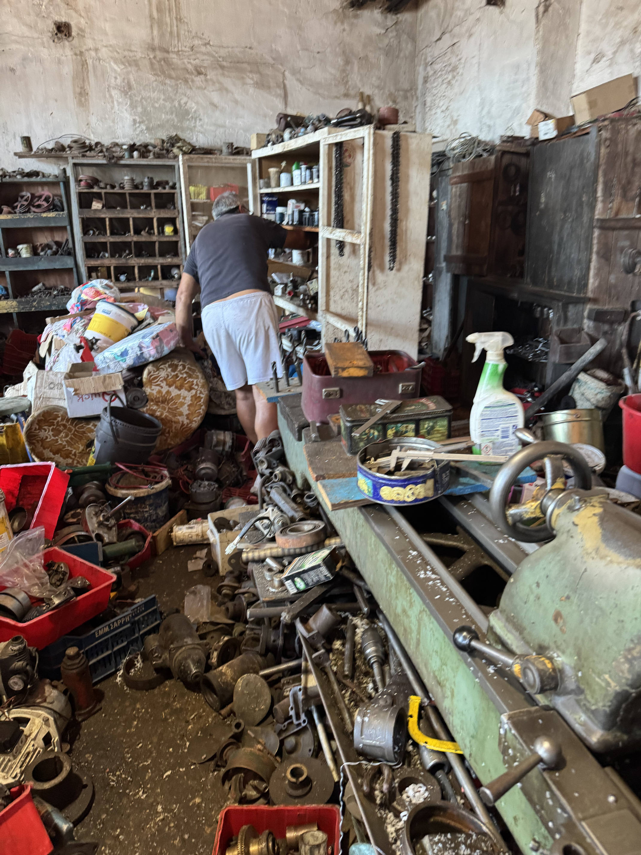

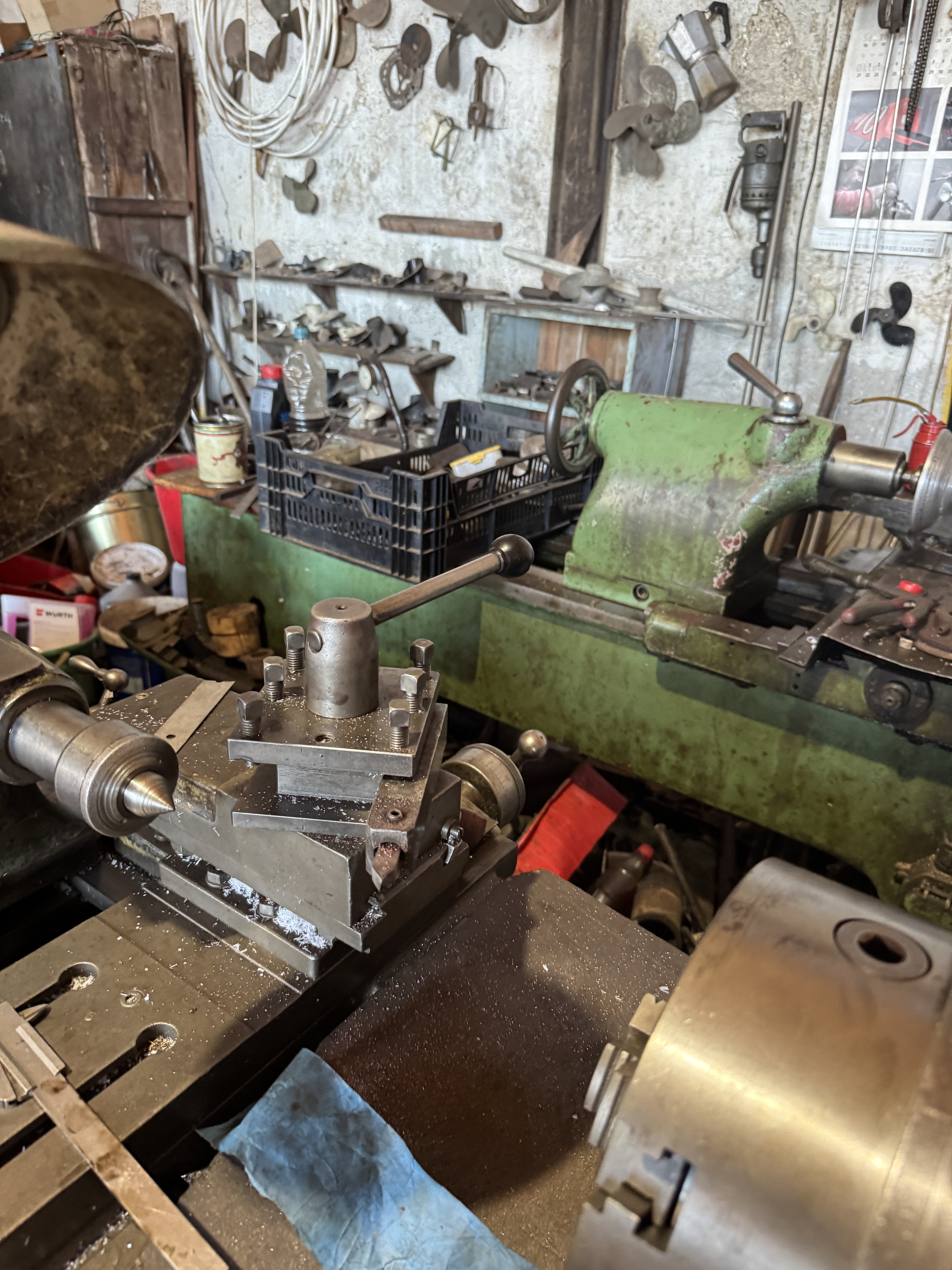

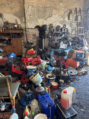

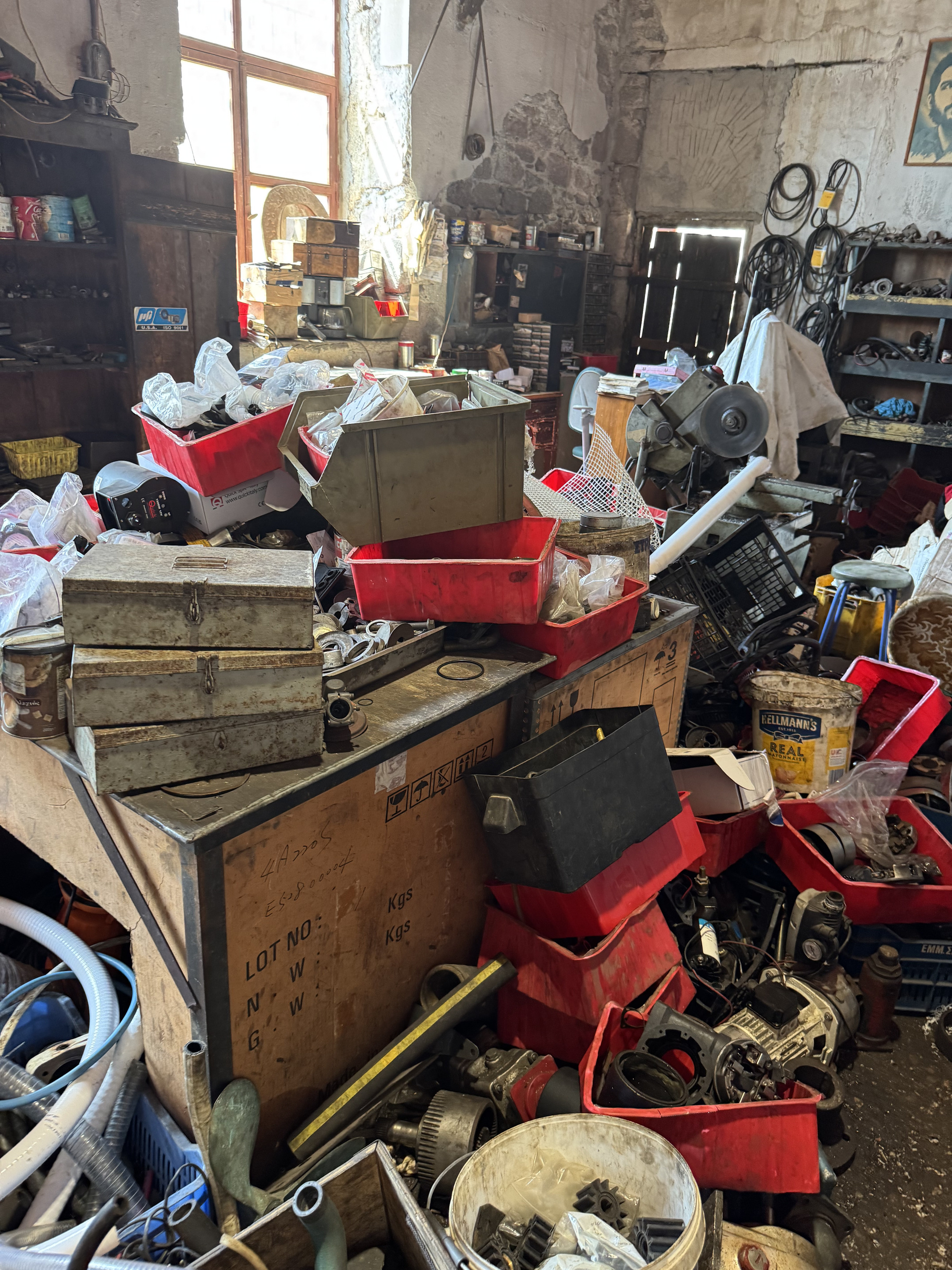

Quelques photos de son atelier. J’adore!
Ici on ne change pas, on repare!
Attention , je connais le personnage puisque j’habite Methana depuis 15 ans
Il peut avoir des tarifs exorbitants en fonction de son humeur…… bien demander le tarif avant quoi que ce soit …….. si il n’y a pas de pièces à usiner et que le problème concerne la partie moteur , préférer Vassilis ( à Galatas aussi ) ….

Pas très Kaizen cet atelier :grinning_face:
