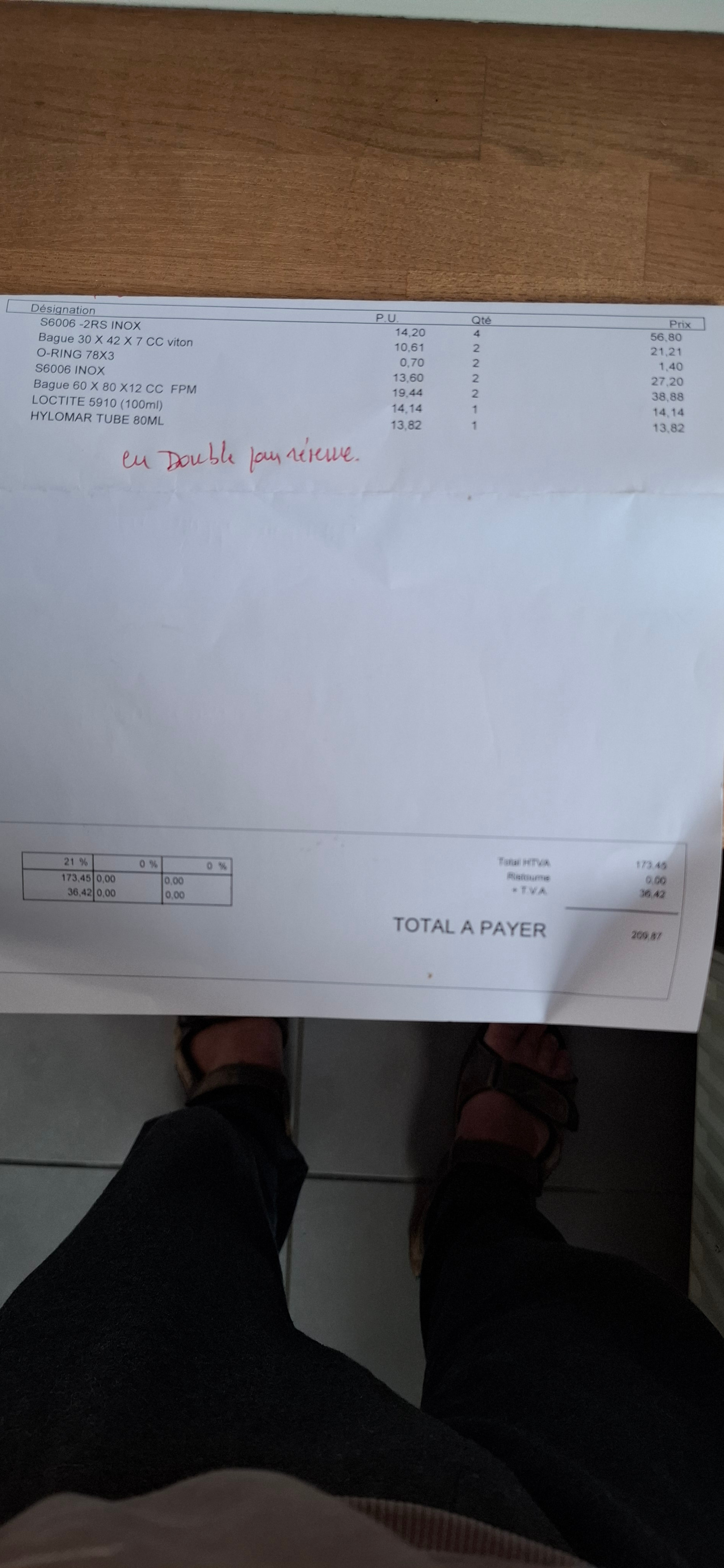

ci joint la liste des articles que j’ai acheté en double pour la réfection du propulseur. Manque encore les joint néoprènes. Les quantités sont à diviser par deux. Bon travail
