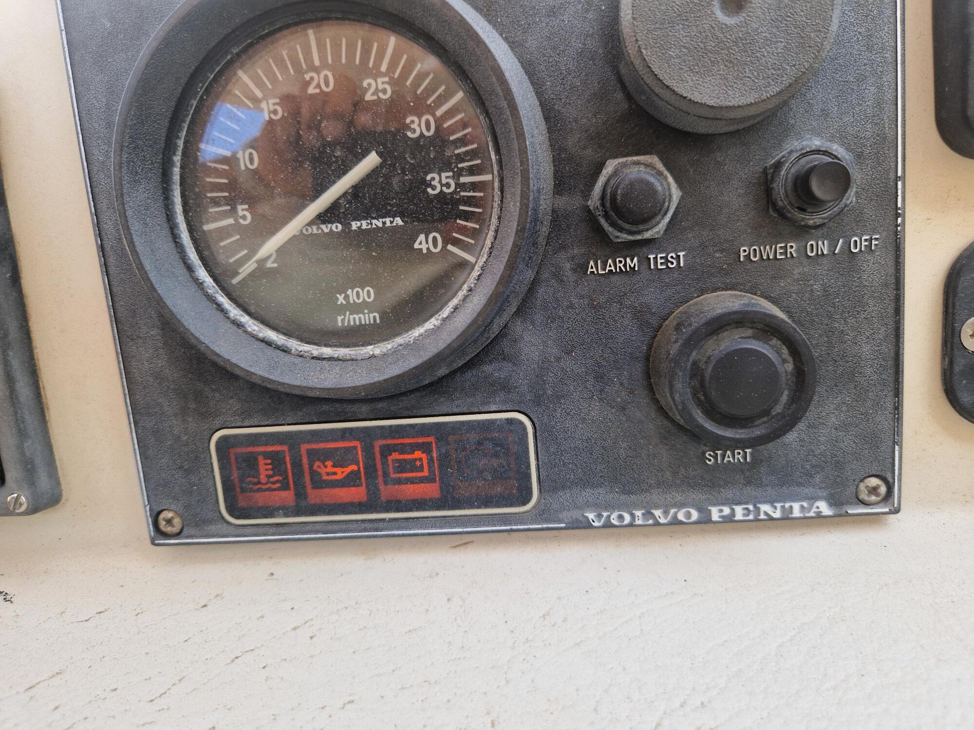

Bonjour à tous, j’ai fait récemment l’acquisition d’un Fango qui m’avait tapé dans l’œil et suis nouvellement inscrit sur le forum. N’ayant pas pu avoir d’infos par l’ancien proprio, j’y ai déjà trouvé beaucoup de réponses , mais là je sèche. Batteries de service chargées, coupe-circuits enclenchés, pas de 12v. J’appuie sur le bouton marche-arrêt du moteur, la ventilation se met en route et j’ai 13 ou 14 v et tout fonctionne même après coupure de la ventilation. Après un laps de temps aléatoire, rebelote… Je suis perplexe. l’ un de nos expert en électricité a-t-il une idée? Merci. Bien à vous.
Bonjour, il nous faudrait un peu plus de détails. Pas de 12 Volt où.? Sur quel tableau ? Quel est le montage moteur Modèle ? Deux alternateurs ? Un pour chaque banc ? Plusieurs coupe circuits ? Bien vérifier coupe circuit de la masse car si oxydation pas de passage dans les bornes de celui-ci. Travailler avec une lampe témoin car on peut avoir une tension de 12 v mais pas d’ampérage suite à l’oxydation. Je possède un Mango et ne connait pas le Fango mais c’est un bateau très complet avec lequel tu auras beaucoup de plaisir et pas trop de travail !!! A bientôt Jean Claude

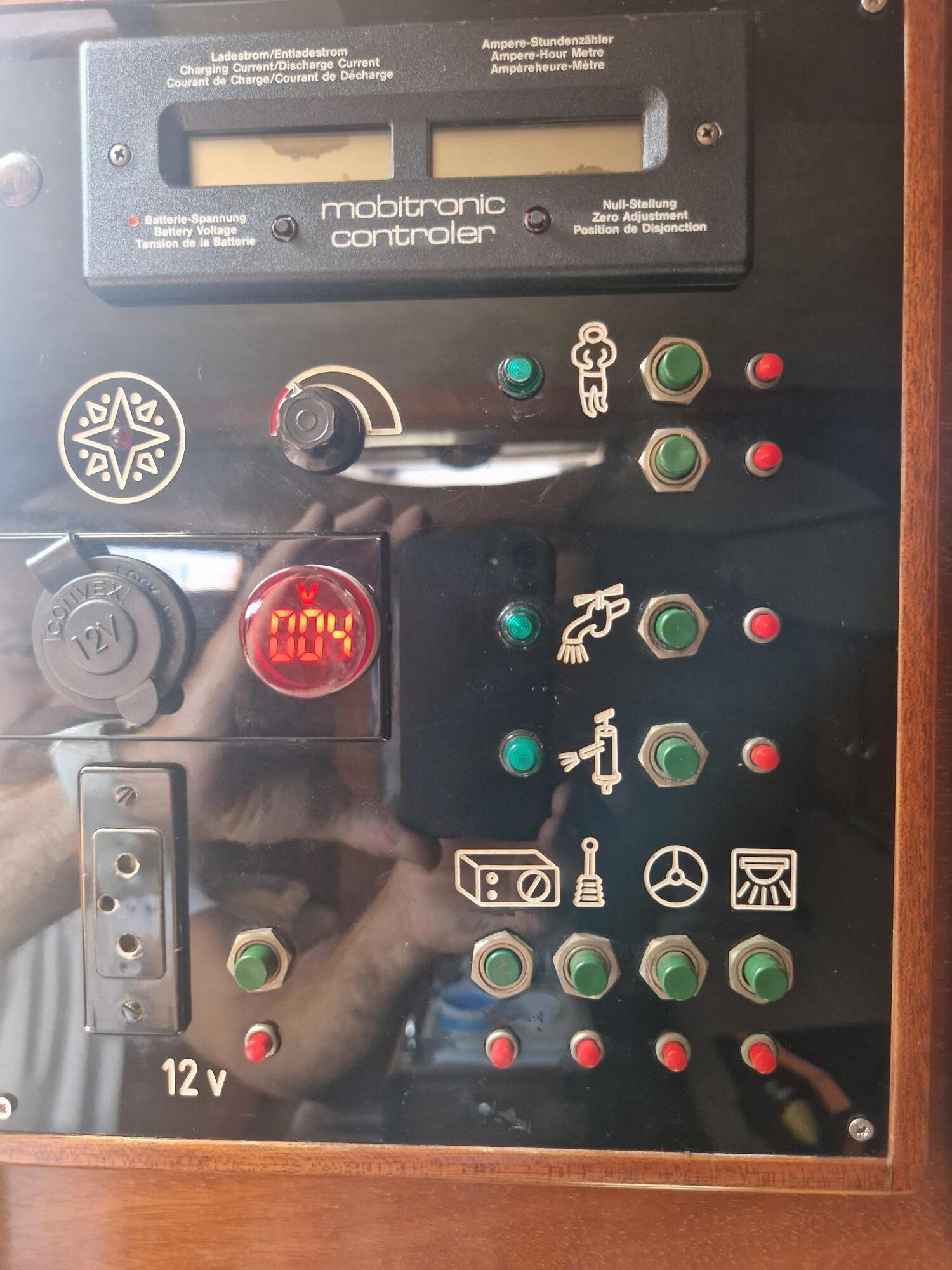

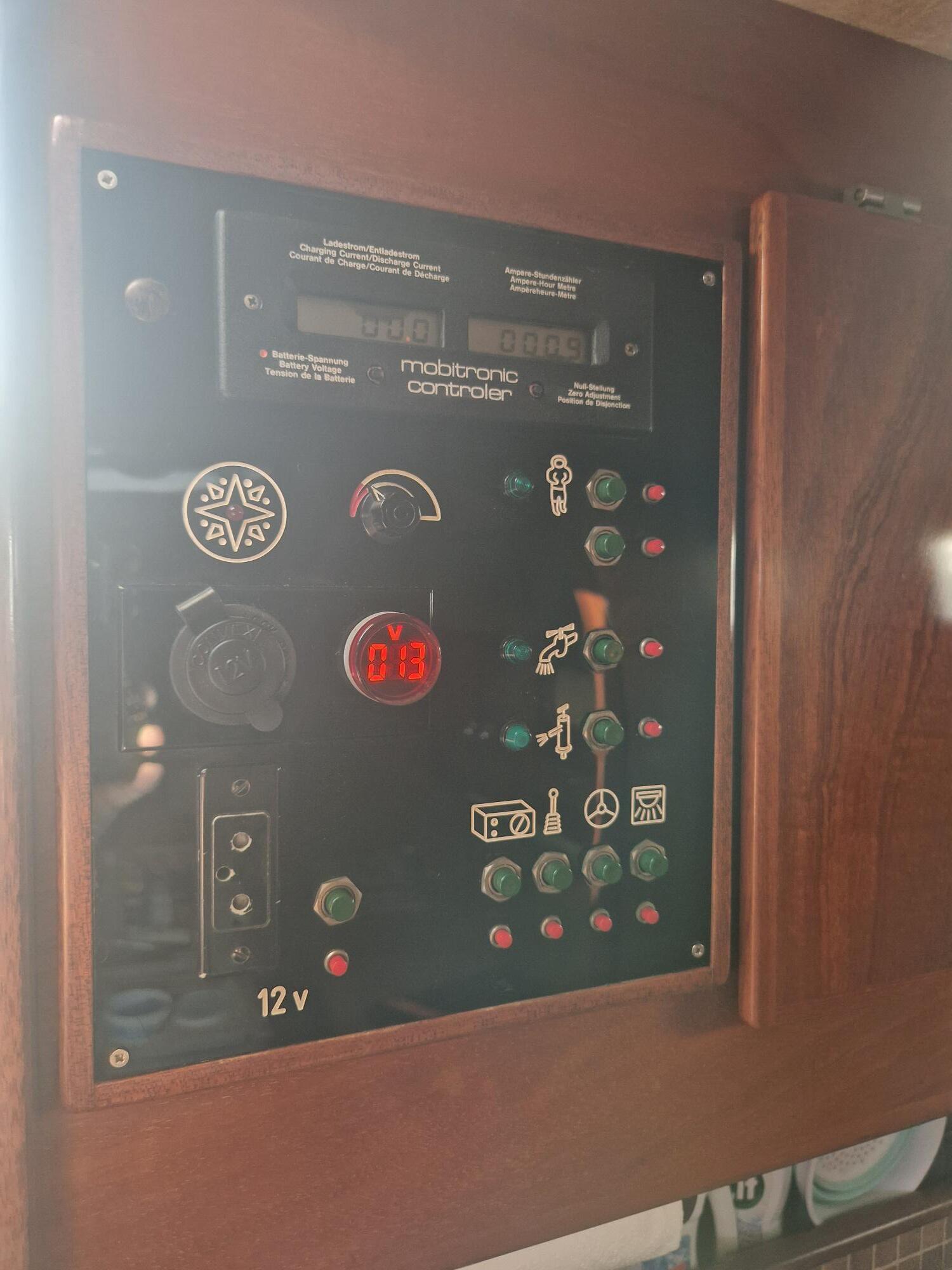

Bonjour jean Claude et merci pour la réactivité. Quand je dis pas de 12v c’est rien sur le voyant lumineux rouge du tableau 12v et rien ne fonctionne. Une impulsion sur le bouton marche-arrêt du tableau commande moteur: 13v affiché et tout marche, appareils électronique, commande des voiles, guindeau etc… Au bout d’un délai aléatoire et même sans rien utiliser le voyant passe soit à 4v soit s’éteint. Autrement, sur le Fango il y a 2 batteries de service et une pour le moteur. Pour l’alternateur, à priori je n’en vois qu’un mais ça ne veut rien dire, je suis une buse en mécanique. J’essaie d’envoyer des photos du tableau très prochainement. A plus. Jean Paul.

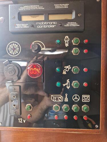

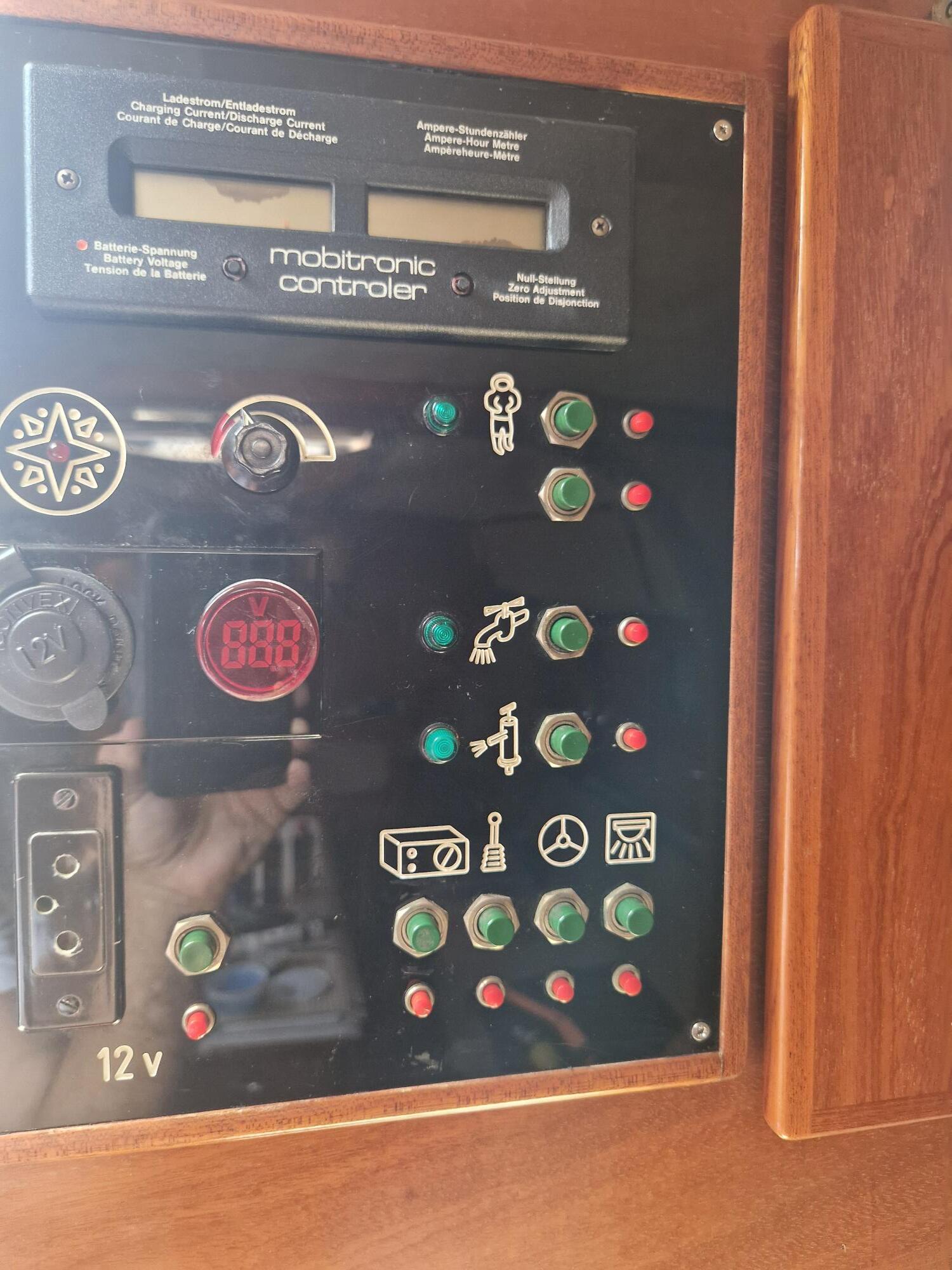

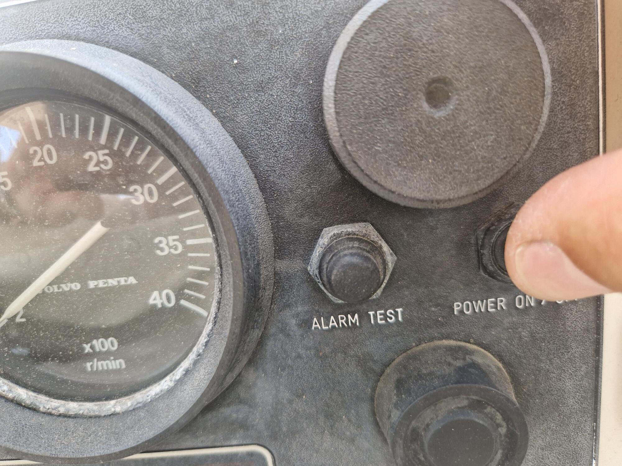

Salut, j’ai récupéré des photos que j’essaie d’ envoyer. Quelques précisions sur le Fango: un seul alternateur, pas d’alternateur d’arbre car transmission Z Drive. Un tableau pour le 220v et un pour le 12v plus un disjoncteur à la proue pour enrouleur génois et guindeau, un contacteur pour la bôme, un pour le mât. Un contacteur à la poupe pour la ventilation de la cale moteur. J’ai nettoyé le contact de masse et pour le moment ne trouve pas de vert de gris( pour Loïc que je remercie). Ce qui m’interpelle, c’est de devoir appuyer sur le bouton power de la commande moteur pour lancer le 12v (et le fait qu’il ne tienne pas bien sûr). A propos de ce bouton power, faut-il le laisser sur “on” une fois le moteur démarré? Et j’espère ne pas abuser: la rose des sable avec le rhéostat sur le tableau 12v, l’un de vous sait ce que c’est. J’ai aussi contacté Amel pour avoir de la doc et des plans, il y a un ancien très sympa qui va peut-être me faire un retour. Si j’ai, je les mettrai sur le forum car le Fango n’y est pas trop représenté(peu diffusé je pense). A vous lire. Jean Paul.

pour la rose des vent je suppose que c’est l’éclairage du compas de route avec le rhéostat pour allumer et comme variateur?

Rose des vents égale éclairage compas magnétique. Bouton power on off est pour le moteur uniquement.Laisser sur on tant que le moteur tourne et mettre sur off après arrêt complet du moteur. Le fait que le courant de service fonctionne avec le on off moteur est peut être dû à des retours de masse. Il faut être certain que le courant passe bien à travers les bornes de coupe circuit.et autres connexions. Bonne recherche et bon travail. Jean claude

le tableau sur la photo corresponds au servitude et le controleur motronic indique charge/decharge et voltage en appuyant sur le petit bouton gauche : il est important car relié au shunt batterie servitude prés du + donc fiable (ce mefier du voyant bricolé)
l’autre circuit 12V moteur est visible a l’extrieur ; control et demarrage moteur ; inter allumage voyant , inter prechauffage glow inter controle alarme .

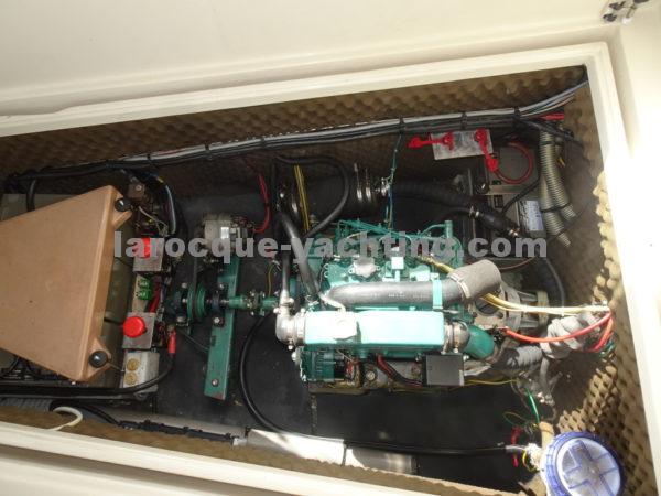

voici une photo du compartiment moteur ;
photo provenant de mon dossier de vente , fait par Larocque Yachting ,vente de bateaux d’ occasion à la Rochelle
effectivement, mon moteur ne ressemble pas à celui-ci. pour le 12v je continue mes investigations et vais surement faire appel à un electricien, ce sera plus sûr. Cdt.
