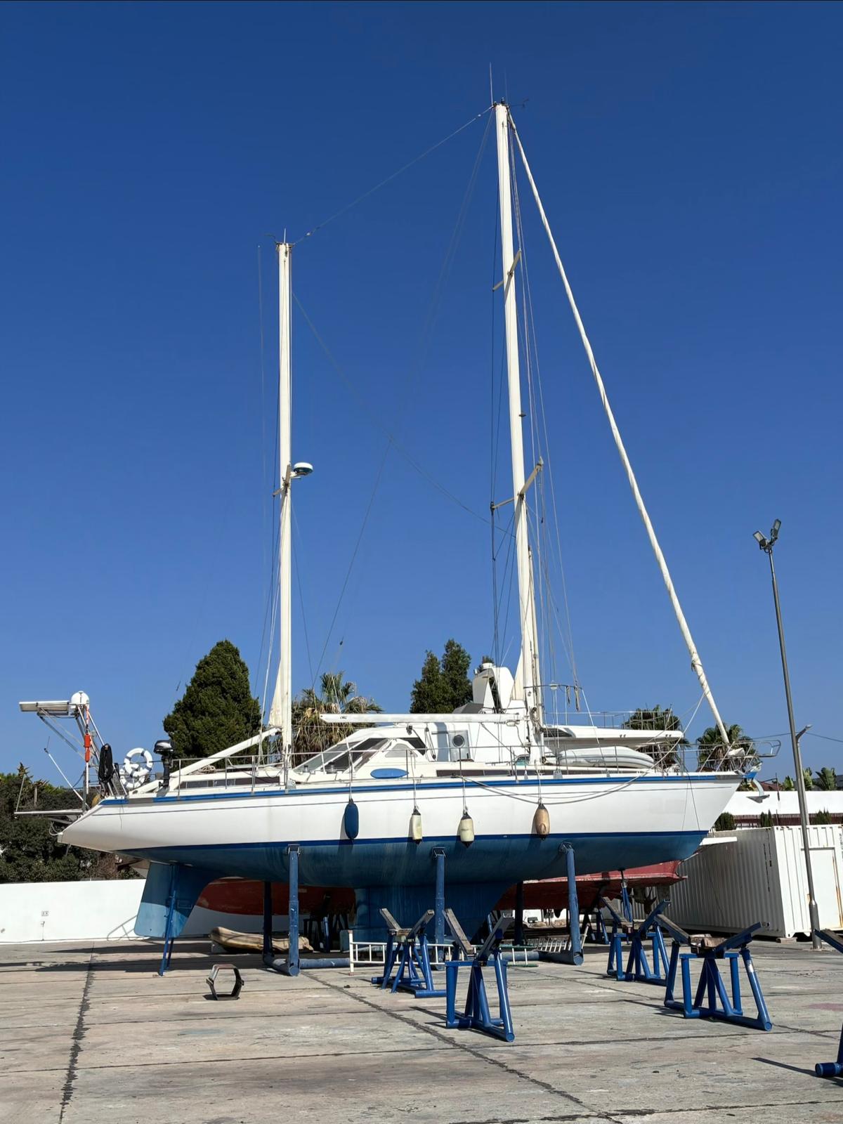

Nous avons pour projet ma compagne et moi de nous installer au Portugal (elle est portugaise) vers Lisbonne pour camp de base et nous envisageons de naviguer au long court ou le vent nous portera pas de destination réellement précise juste une réelle envie de voyager autrement, et en plus on est plongeurs qualifiés tout les deux.
J’aurais aimé savoir ce qu’il faut en priorité regarder avant achat (à notre niveau) je suis en train de voir et négocier pour un SUPER MARAMU de 1992 et je suis en train de programmer une expertise du voilier envisagé par un expert qui a déjà expertisé des AMEL identiques.
On a fait une première visite, j’ai bien constaté que certains éléments étaient anciens mais le bateau est de 1992 donc difficile de trouver que du neuf.
je suis assez bon technicien, électricité, mécanique, moteur, soudure, résine, peinture ne me font pas peur (ancien ingé véhicule compétition)

C’est effectivement un bateau qui n’a pas été entretenu. Lorsque l’on descend dans la cale moteur, on voit que le bateau a été endommagé et refait sur plus d’un mètre. Il y a des signes d’intrusion d’eau à l’intérieur ce qui fait penser que le bateau a dû s’échouer. Gréement dormant à changer, électricité à reprendre….
