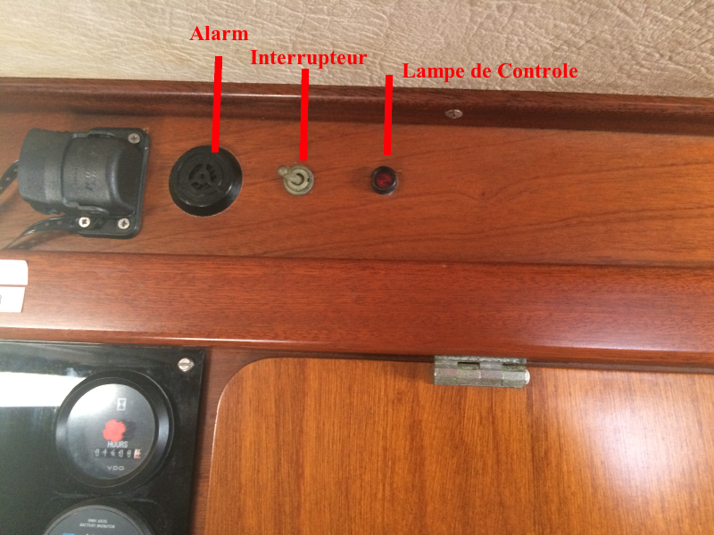

J’ai le Sharki no. 60 de 1982.
Il as une sonnette et une interrupteur haut de panel electrique.
Si le niveau est haut la sonnette fait alarm.
Avec le interrupteur la sonnette est calme et la lumiere rouge est allumer.
Voir le plan et le photo. J’ai ne pas d’autre plan electrique de Sharki.
Erreur: Correct est:

Merci pour le renseignement, je vais essayer de démonter le tube
Bonjour Gerhard, merci pour le renseignement, je vais vérifier le circuit électrique
