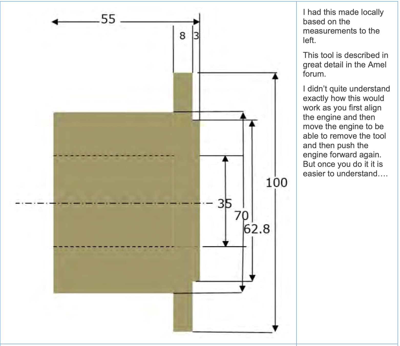

Nous devons donc en premier lieu faire tourner la pièce d’alignement :
Ma question est la suivante : c’est ici un schéma pour SM mais pas pour Santorin. Nous avons une configuration très similaire (même C-drive, le dernier), mais pas le frein hydraulique, plutôt le galet d’alternateur devant la pièce VETUS.
Quelqu’un aurait-il les dimensions de la pièce pour SN avec donc le galet d’alternateur ?
