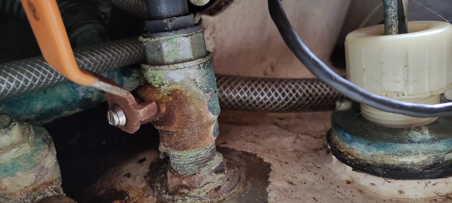

Sur mon Sharki, pour l’alimentation des WC, je dois changer ma vanne quart-de-tour en bronze et peut-être aussi le passe-coque en 3/4". L’un de vous connaît-il l’épaisseur de la coque du Sharki à ce niveau, pour choisir entre le passe-coque 66mm ou 120mm ?

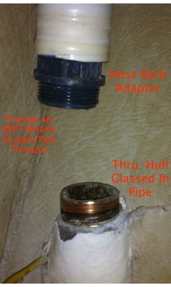

le « tuyau » du passe coque n’est-il pas scellé dans la coque ??? C’est ainsi d’origine…
Le passe-coque est probablement stratifié, du moins c’est ce que j’ai lu. Mon Sharki est de 1979, du coup j’ai commandé un passe-coque de 120 mm quitte à le raccourcir ensuite.

Ma vanne est bien corrodée donc peut être difficile.

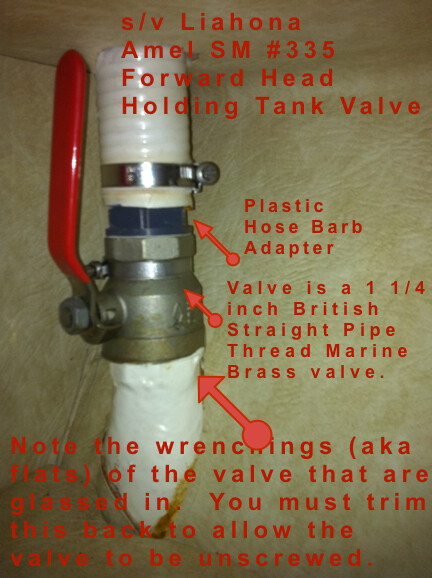

Je voir dans cette photo que le van est ne plus connecter a le systeme de la masse Amel. Mais ca il faut pour protection contre corrosion. Voir photo a haut avec un collier de serrage pour fixer le cable de masse.
Oui merci Carcode, car effectivement c’est peut-être la cause de la détérioration de la vanne.
Bonjour Vincent, j’ai ajouté une prise pour la décharge de l’evier de la salle de bains et si je me rappel bien il y avez un épaisseur de environ 30 mm.
