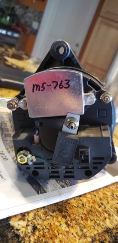

Bonjour,j’avais trouvé ces infos quelque part :
L’alternateur est un motorola 9AR-2-814-D de 20 ampères de 12 volts. Le régulateur de tension n’est pas l’original mais nous avons réussi à faire fonctionner un régulateur motorola M5-763. Les photos sont ci-dessous.
ci joint site d’un vendeur
