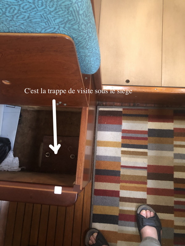

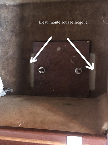

Si le système est sous pression, c’est-à-dire que la pompe est en marche, de l’eau se forme dans l’espace de rangement sous la banquette en travers devant la cloison à l’avant.
L’eau est d’abord visible à côté de la trappe de visite du réservoir d’eau douce dans l’espace sous le siège.

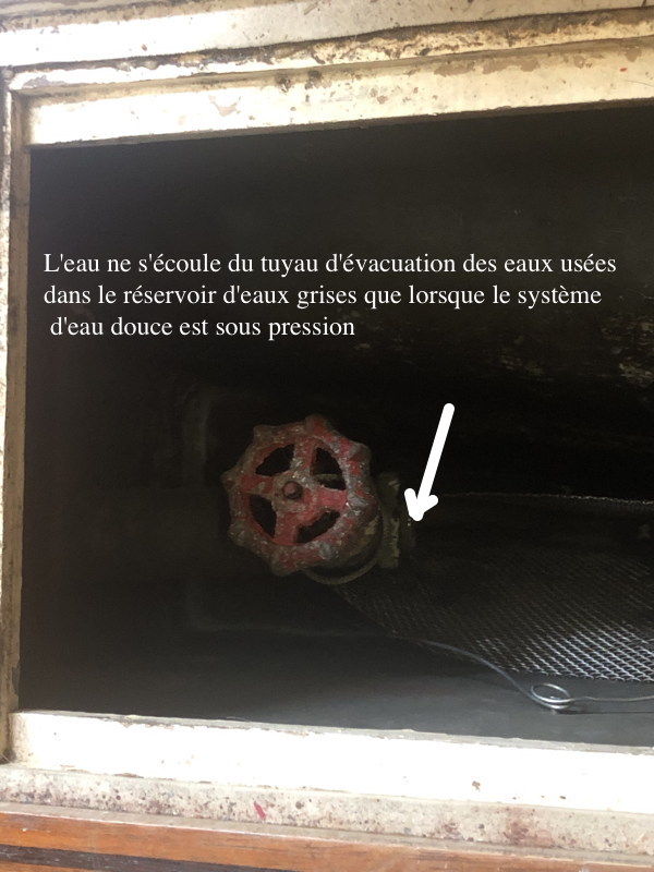

De plus, l’eau s’écoule ensuite du tuyau d’évacuation de la salle de bain vers le réservoir d’eaux grises.
Mais il ne peut sûrement pas y avoir de connexion entre les conduites d’eau douce et la conduite d’eaux usées ?

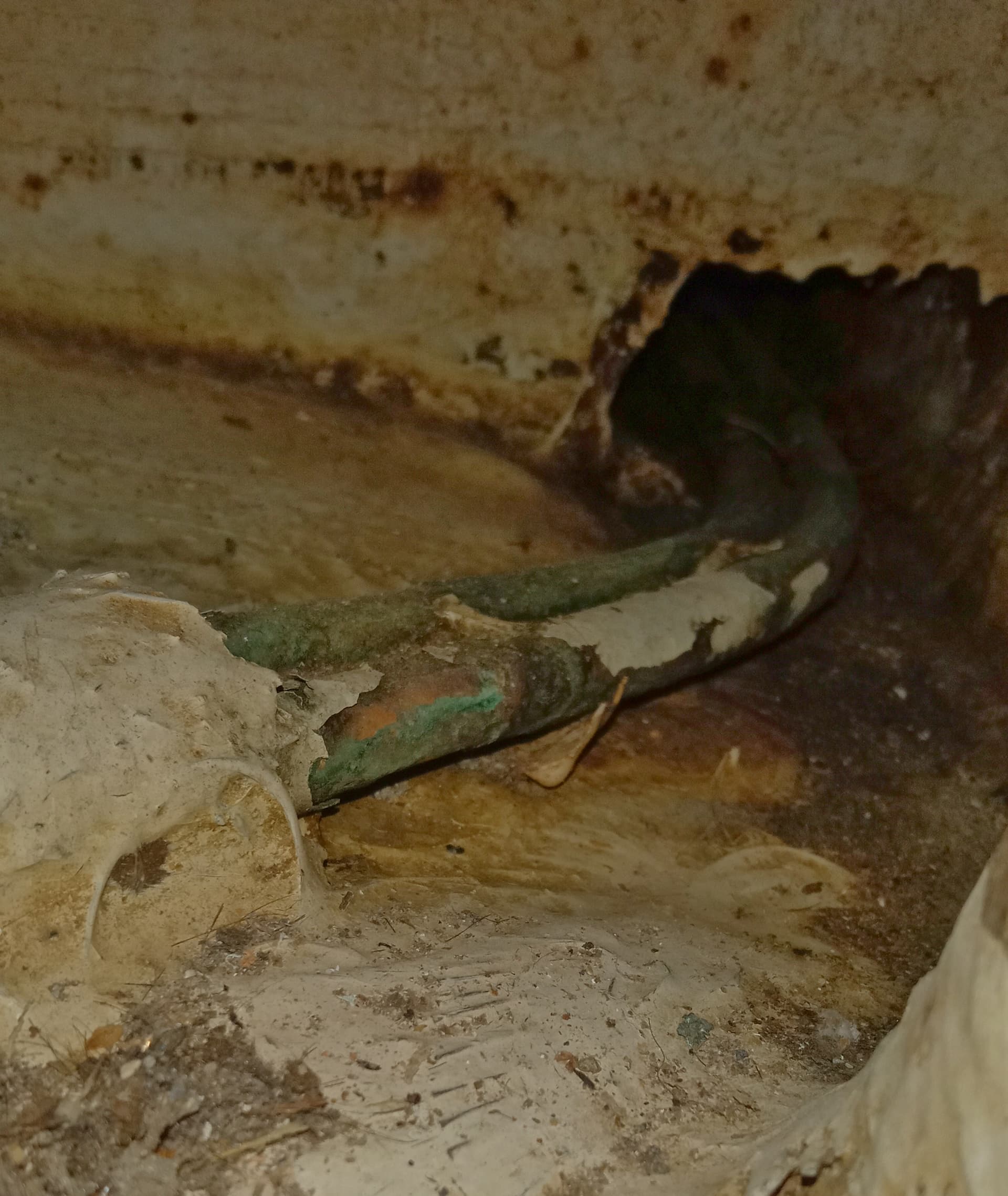

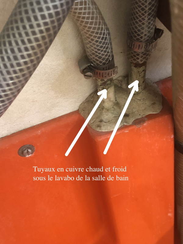

Les tuyaux d’eau douce sont en cuivre et passent quelque part en avant du compartiment moteur à travers le salon jusqu’à la salle de bain.

Quelques photos sont jointes pour la compréhension.

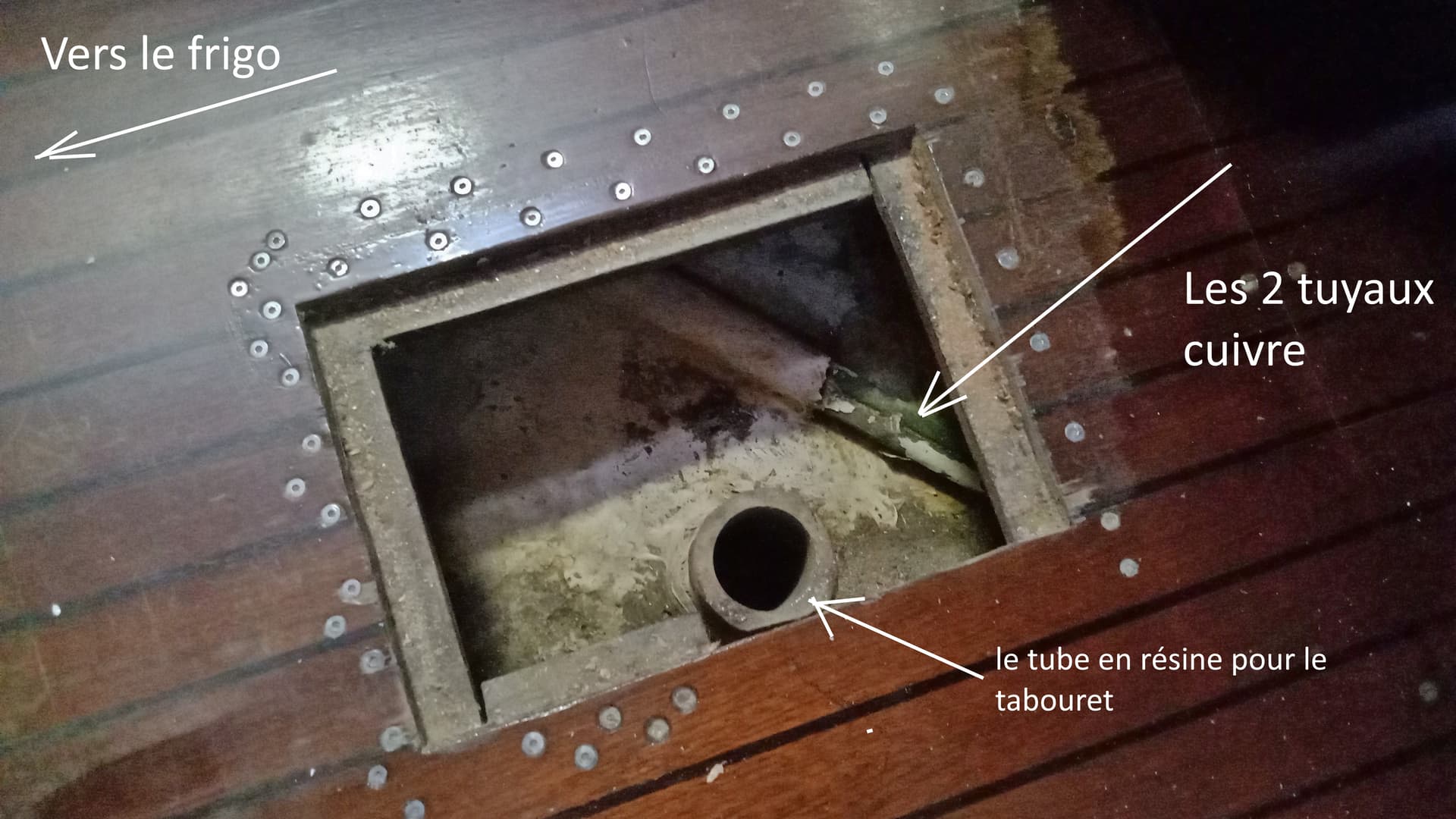

Les tuyaux en cuivre passent sous le plancher du carré, entre la table et la banquette babord. Je le sais car l’ancien propriétaire à ouvert une trappe autour de l’emplacement du tabouret de cuisine. On voit bien les deux tuyaux cuivre qui arrivent de la cale moteur et qui font un petit virage pour aller vers la salle de bain.
Tu vas devoir démonter le plancher entre la table et la banquette babord pour y avoir accès.
Ensuite, dans la salle de bain, tu va devoir démonter wc et lavabo pour pouvoir déposer le bloc douche contremoulé.
