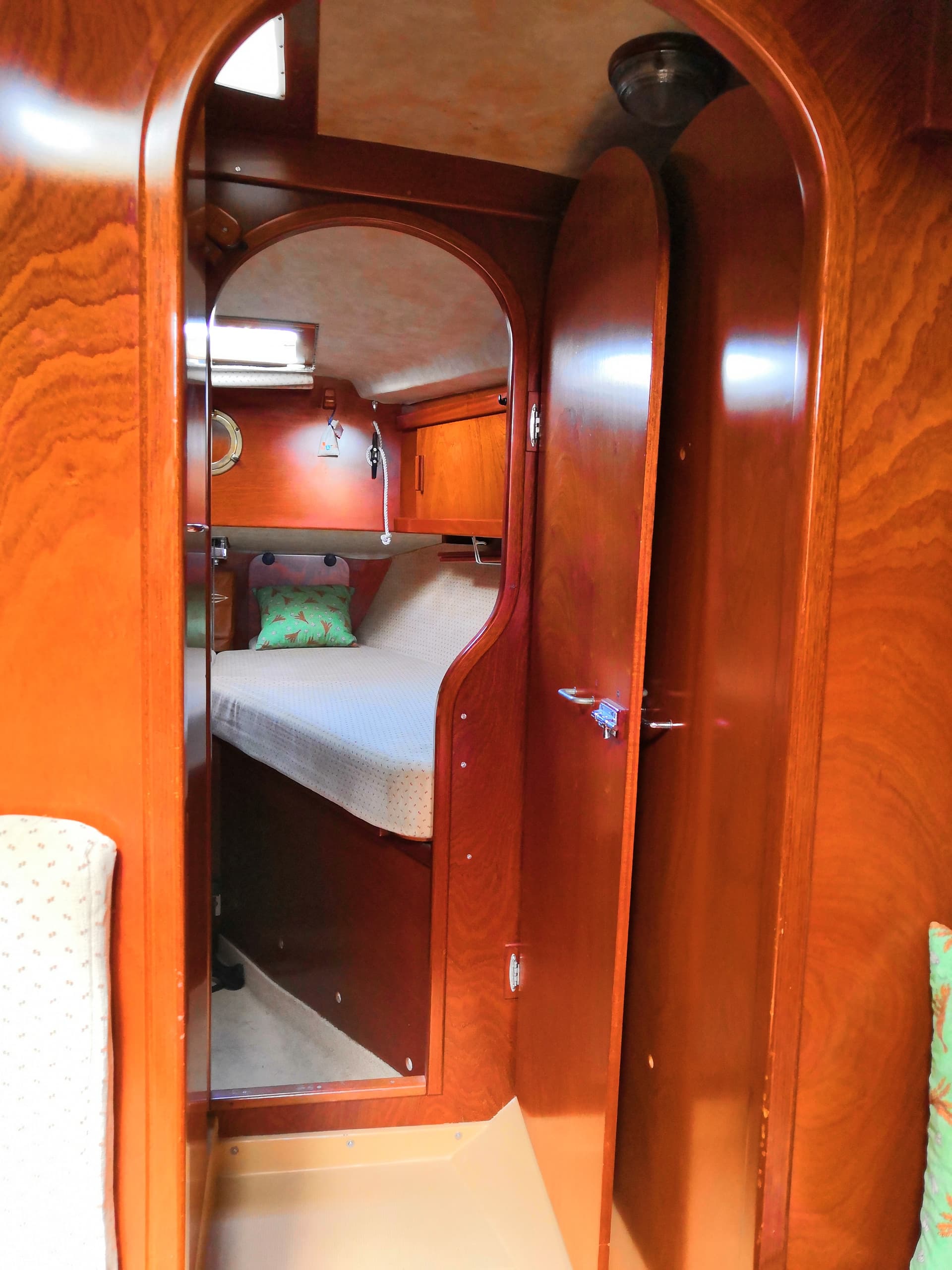

  • Pose d’une porte d’isolation de la cabine avant

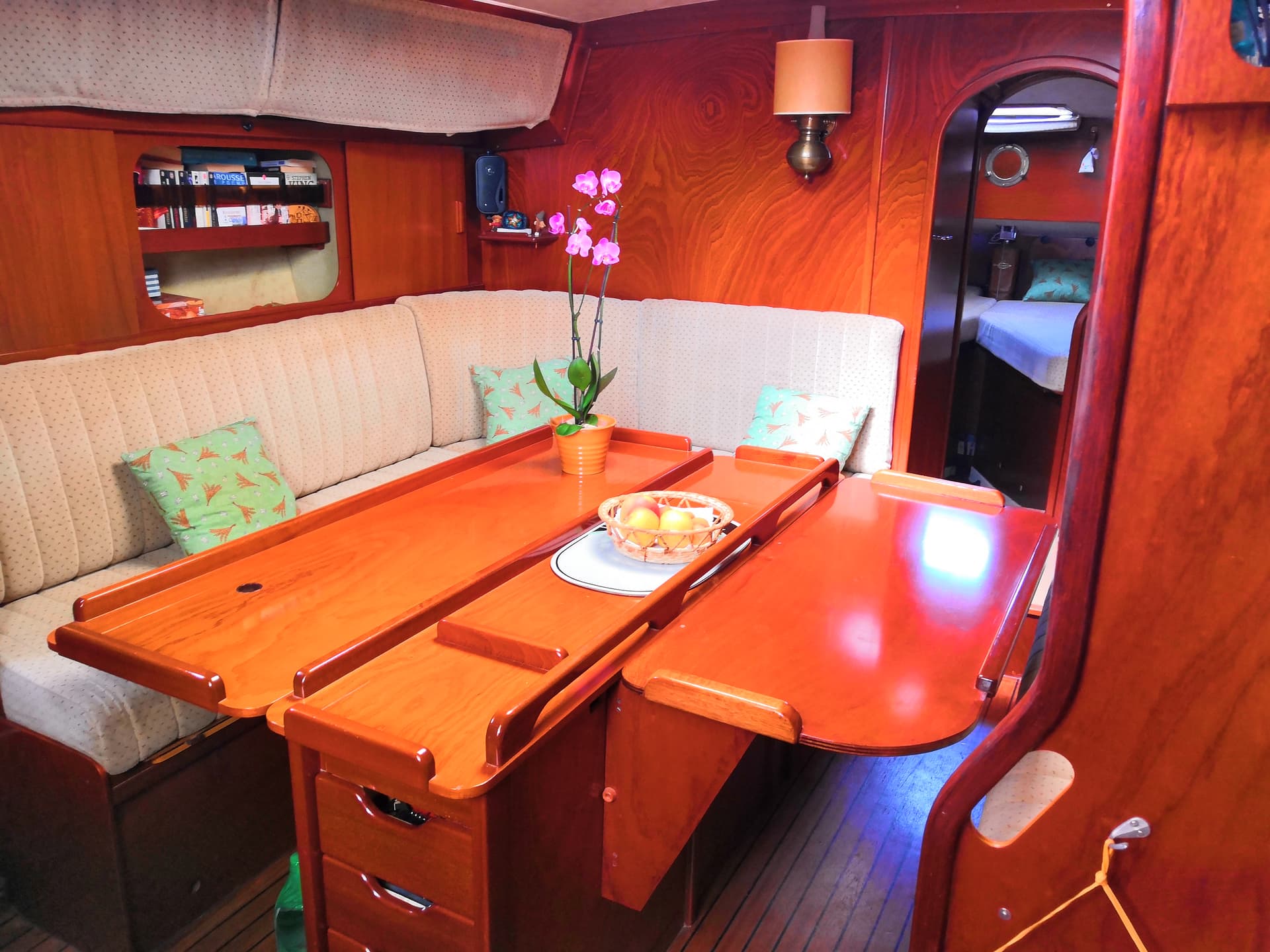

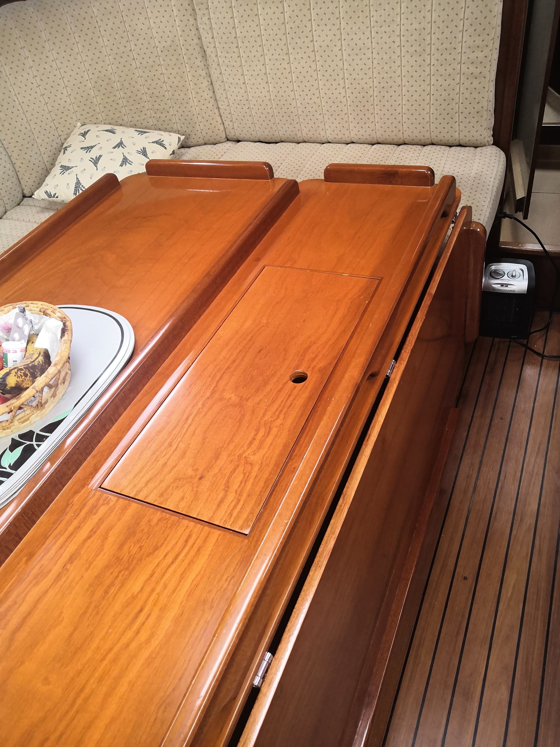

  • Remplacement de la rallonge de table du carré par une « vraie » rallonge …

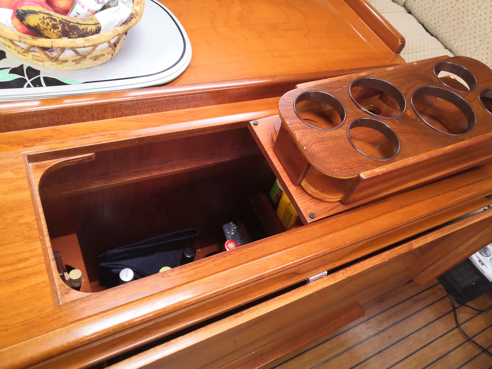

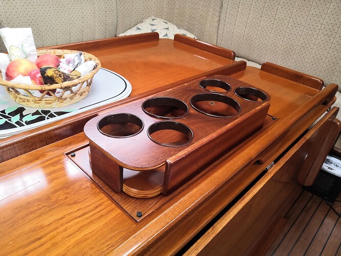

  • … modification subséquent de l’accès au bar et au cale-bouteilles

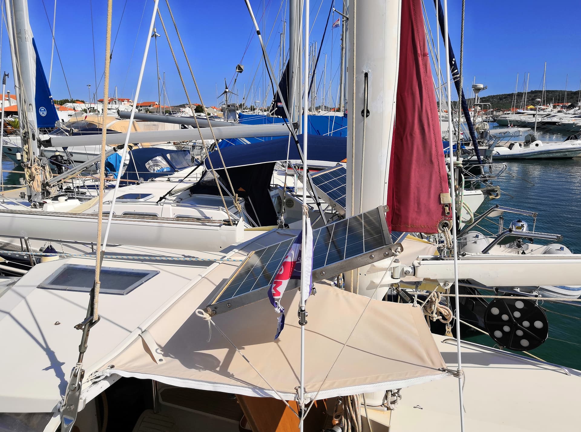

    Pose de 2 panneaux photovoltaïques réglables sur mat d’artimon;

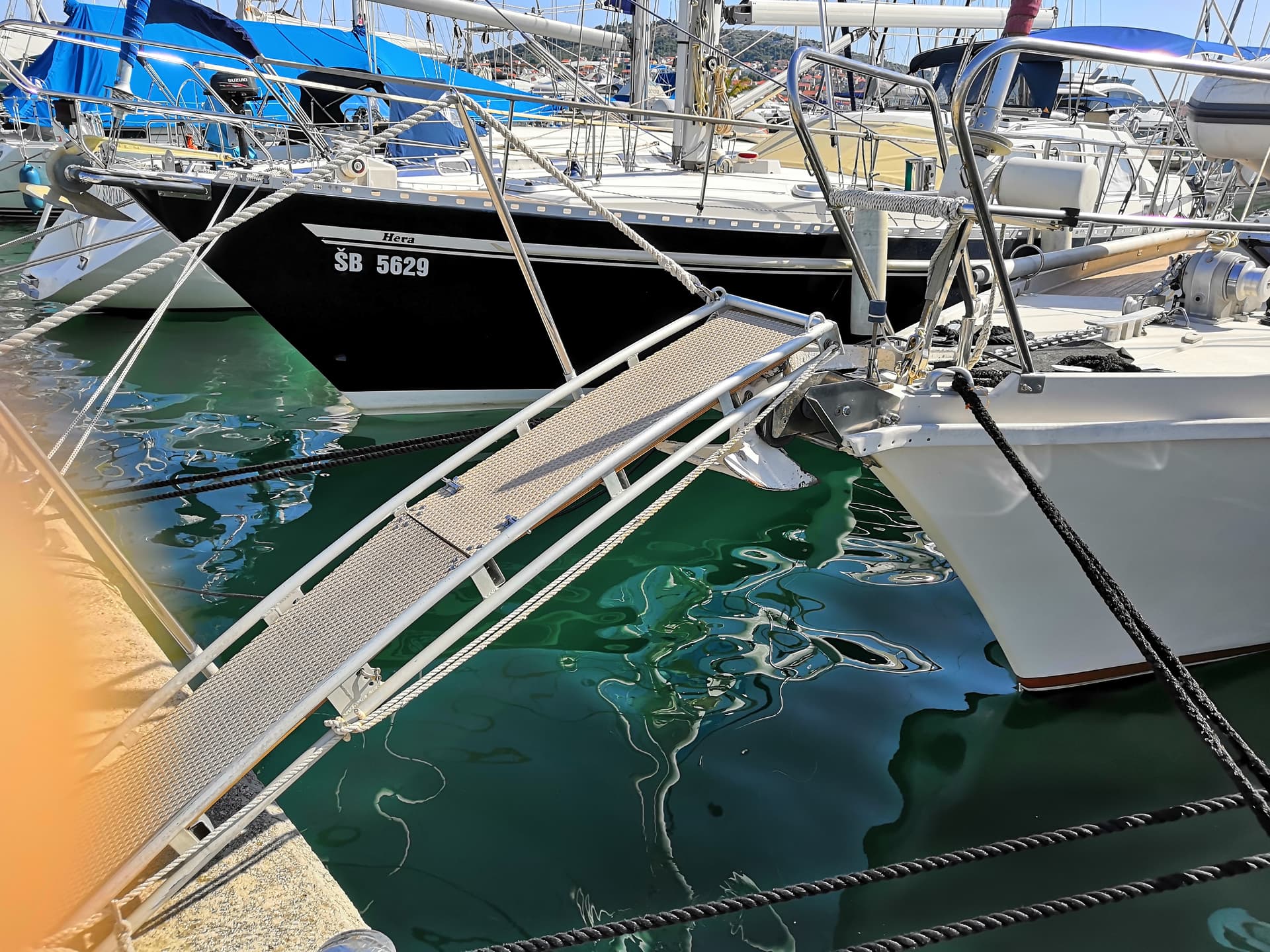

    Modification du balcon avant à la « suédoise »

bravo c’est superbement bien fait ! ton bateau est dans un état spectaculaire !! je suis très interéssé par la modification de ton balcon et par la table. si tu as quelques photos supplémentaire en détail n’hésite pas stp.

Modifications acces au bar, de quoi s’agit il?
Ce que l’on voit de la carré et de l’avant est magnifique !
Oui on est preneur des idees d’amélioration, accumulees pendants tant d’années.

J’aimerais bien voir la pose des panneaux solaires, si vous avez un peu de temps je suis preneur
RV
Bravo pour ces améliorations. Également propriétaire d’un Sharki, ça m’intéresserait de voir comment vous avez installé vos panneaux solaires.
Je les ai posés sur 2 barres inox qui prennent appuis sur l’artimon et le hauban.
Il restent orientable en jouant sur les cordelettes de reglage;

Le portillon d’accès au d’origine se trouve sur le coté de la console centrale.
L’accès en devient mal aisé.
J’ai modifié le logement bouteille du dessus pour permettre l’accès au bar par le haut
Le balcon a été modifié par un artisan du Lavandou mais il y a 22 ans !!!..

Auriez vous d’autres photos de la fixation des panneaux solaires ?
MANGAREVA
Merci !
Je ne me rends pas bien compte à partir de la photo, mais je vais étudier cela.
