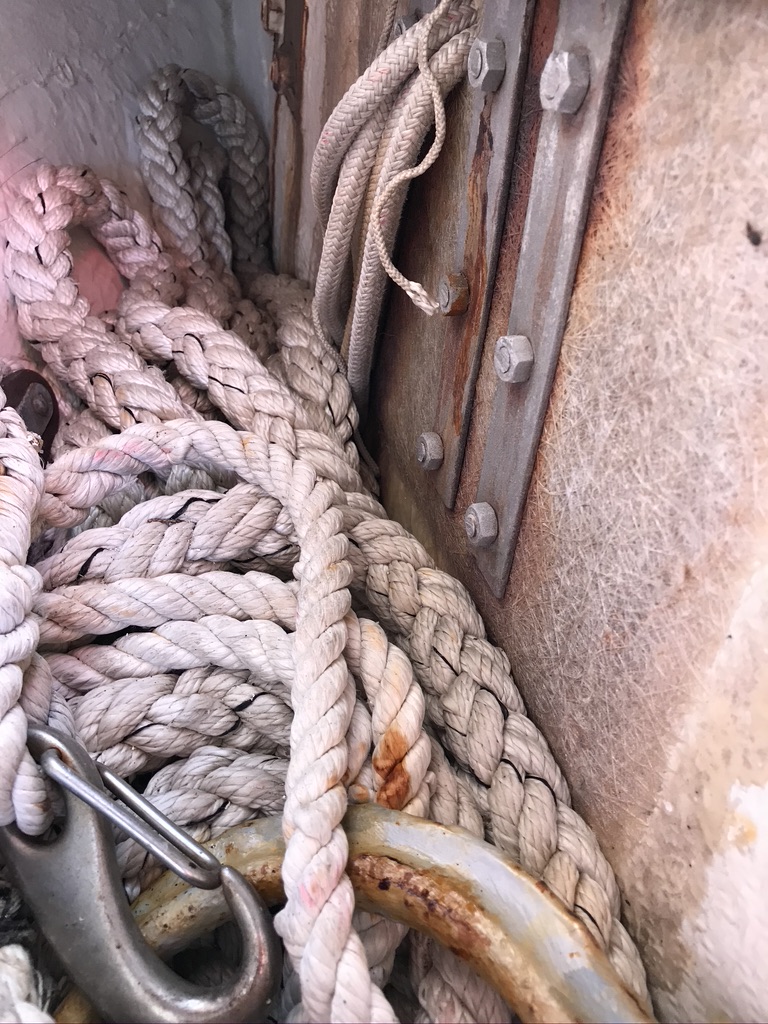

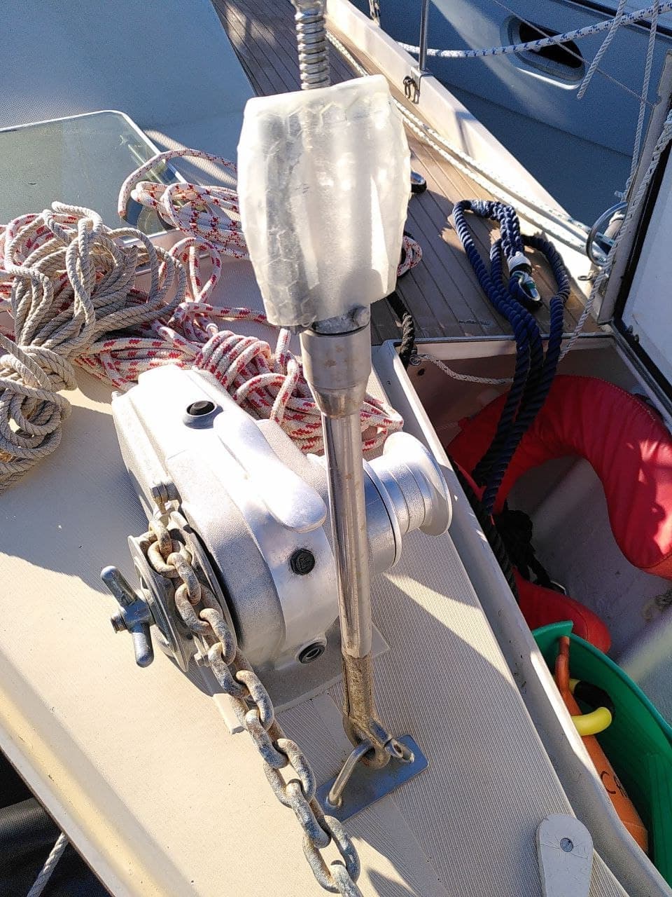

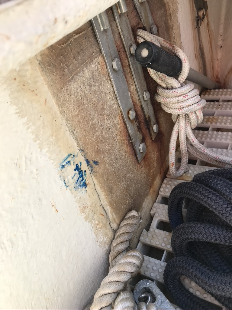

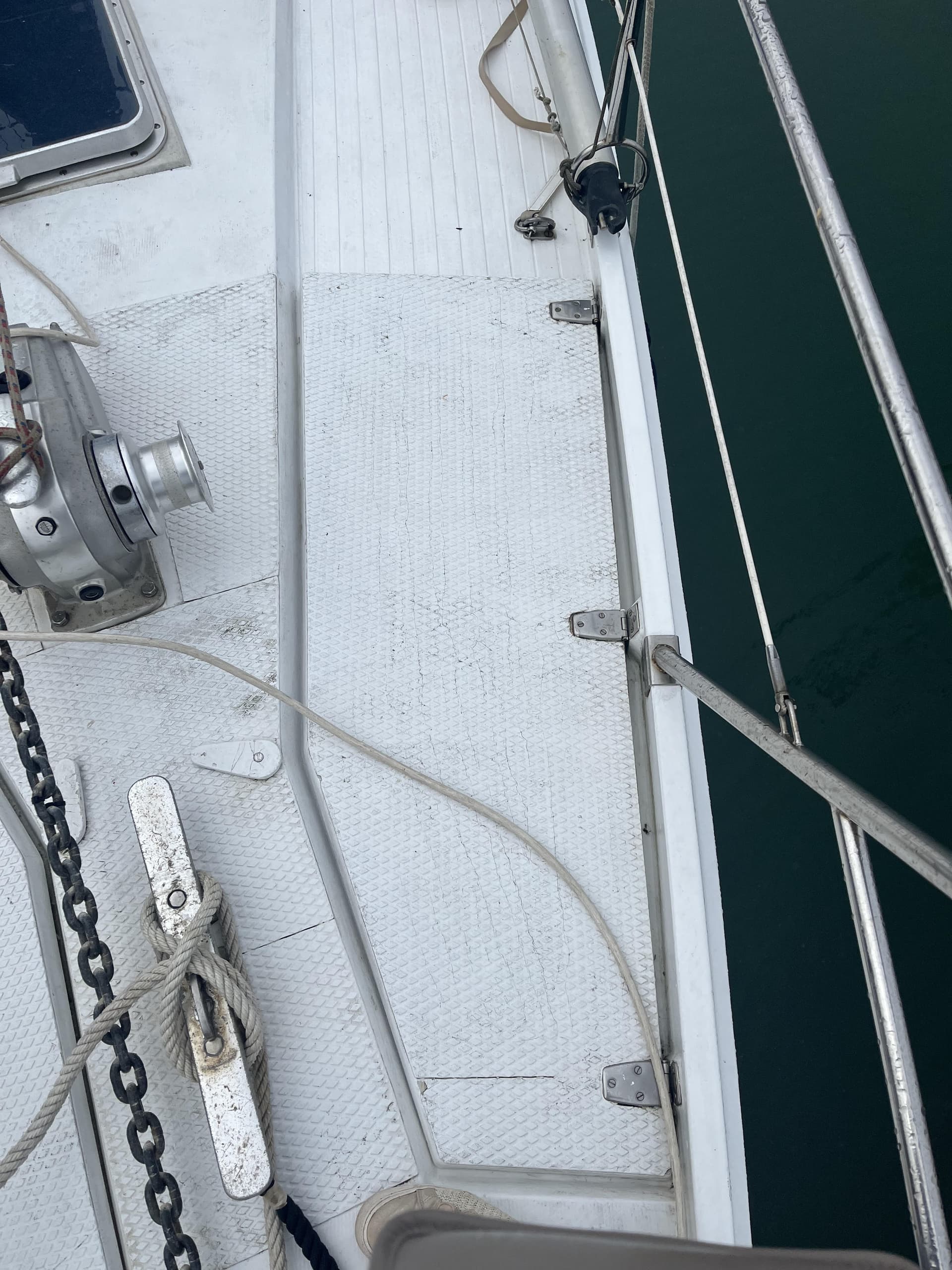

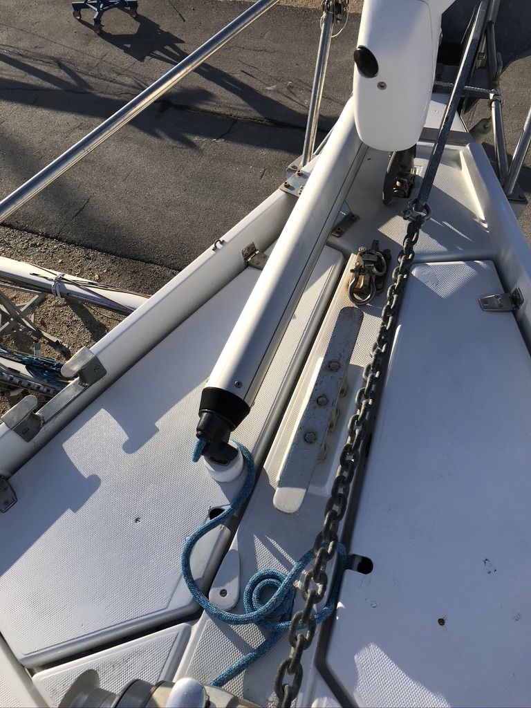

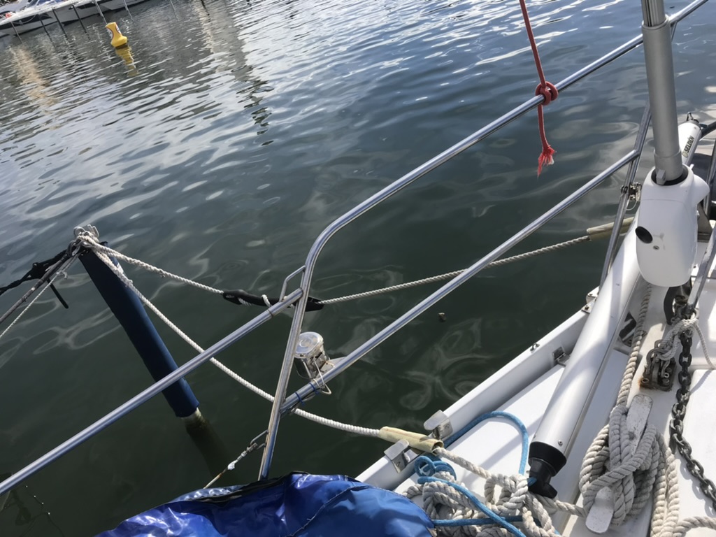

Quel bateau Juan. Sur le mien l’etai de trinquette est volant, c’est plus pratique pour virer avec le genois. L’ancrage est solidement attache entre l’etai principal et le guindeau. En dessous c’est renforce avec du mat et de l’epoxy.
Sur les photo l’ancrage est entre le gros taquet et l’etai
Désolé, j’ai oublié, mon bateau est un Sharki.
Une estimation de la distance de l’enracinement à tout élément structurel me serait d’une grande aide.
Un grand merci.

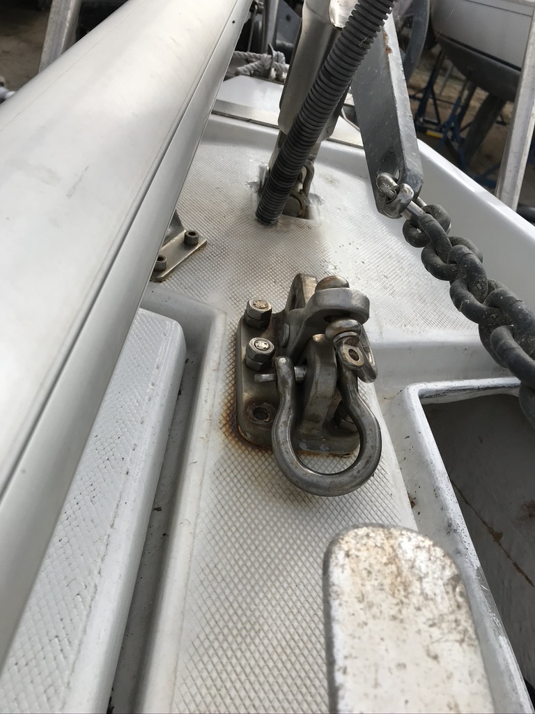

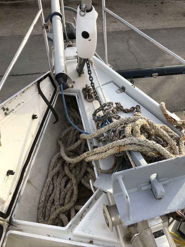

Je n’ai pas la distance exacte, mais ça te donne une idée :
pat_2b
sur mon sharki, il y a un anneau soudé sur le taquet
au moins on est sur que c’est solide :grinning_face:
