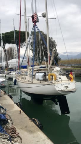

bonjour,
je suppose que sur le SHARKI c’est également possible ? c’est sur à 100% ?
Voir photo:
merci CARCODE ![]()
bonne journée
