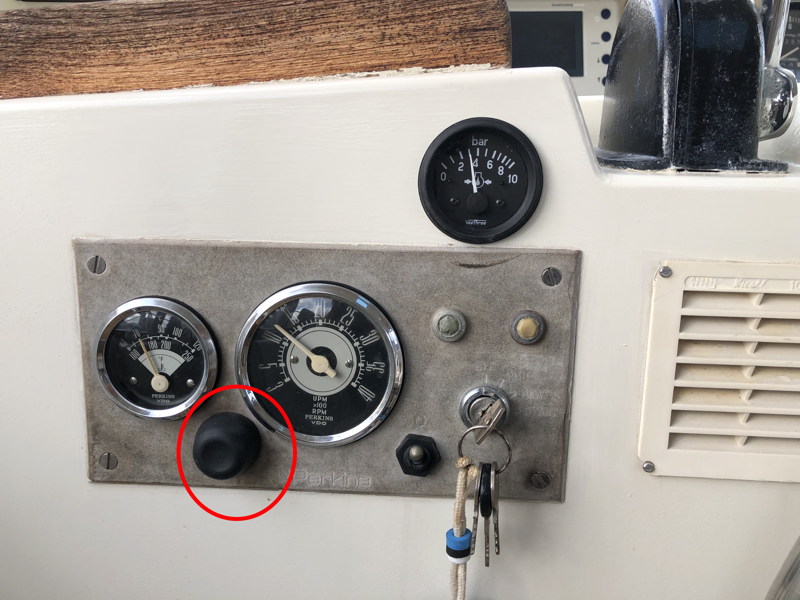

Dernièrement, j’ai des problèmes pour arrêter le moteur de mon Sharki. J’appuie sur le bouton d’arrêt et parfois le moteur a du mal à s’arrêter. C’est un Perkins 4108.

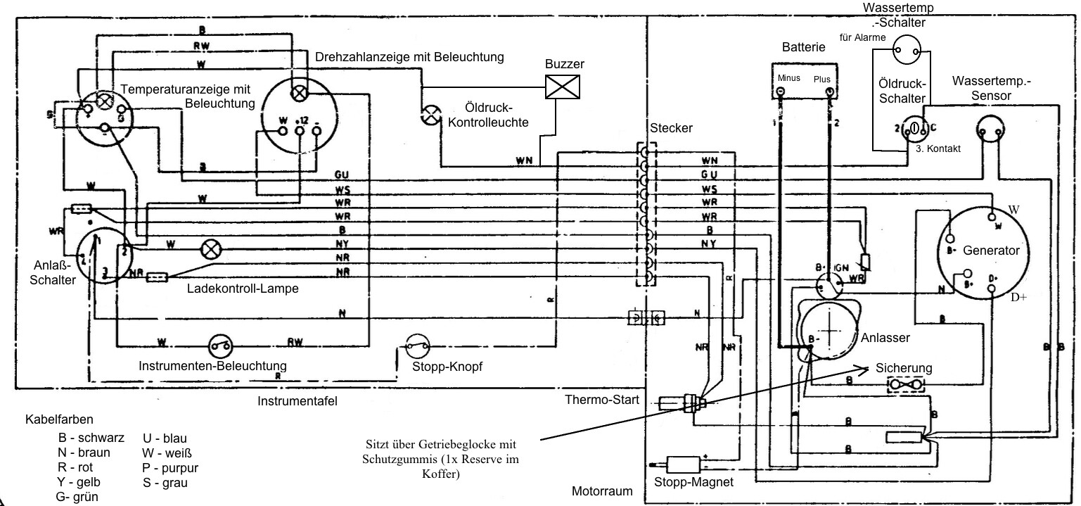

Sur le côté bâbord du moteur à l’arrière se trouve un relais magnétique qui coupe la pompe d’injection via un fil. C’est sous l’échangeur à eau. Voir le schéma de circuit de l’image « Stopp-Knopf - bouton d’arrêt » et « Stopp-Magnet - aimant d’arrêt ».
Lorsque la clé de contact est éteinte, le circuit n’a pas de tension et le solénoïde d’arrêt ne peut pas fonctionner !

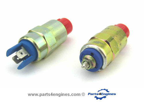

Faites une recherche sur Google avec « stop solenoid » ou « shut down solenoid ». Parts4Engines n’a probablement que l’aimant d’arrêt pour les nouveaux moteurs Perkins 4108 :
Oui, je connais cet appareil, mais il ne fonctionne que pour les derniers modèles Perkins 4108, le mien n’utilise pas ce système.
