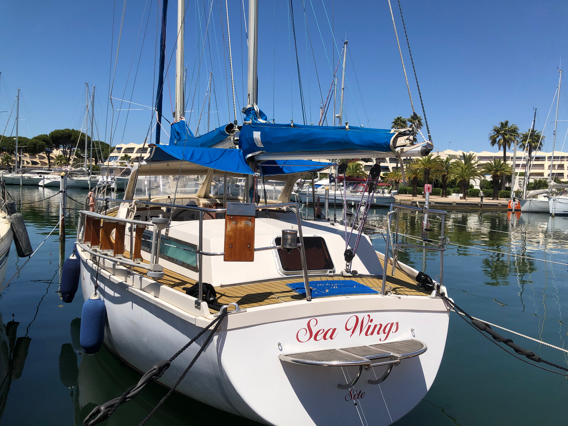

sur le mien il y a des bastaques textiles reprises sur le bastingage comme on le voit sur la photo. Je ne sait pas si c’est d’origine.

merci pour votre commentaire et la photo très parlante. Je pense - après avoir eu plusieurs avis- j’installerai des bastaques en dynema en plus de reprendre le maroquin comme sur votre Sharki. Le site du forum est très utile pour les échanges précieuses…
