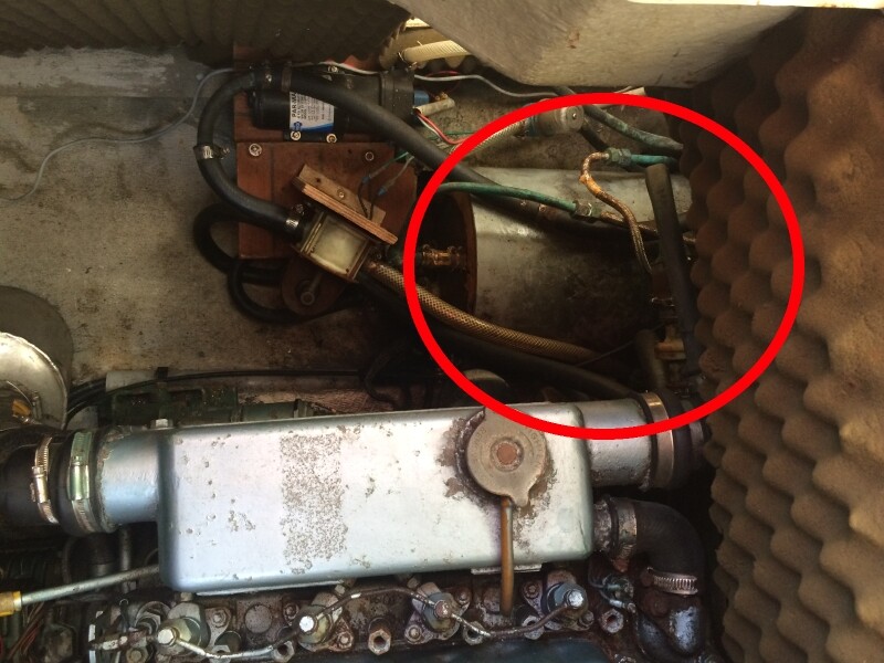

Il va me falloir changer mon ballon eau chaude , je cherche donc des renseignements ou des idées sur le sujet .
Actuellement alimenté par l’eau du moteur ou par un WEBASTO 5 kw

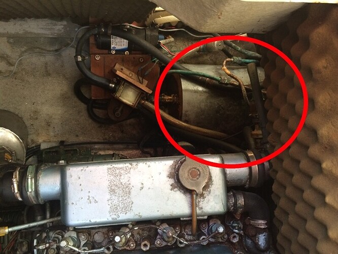

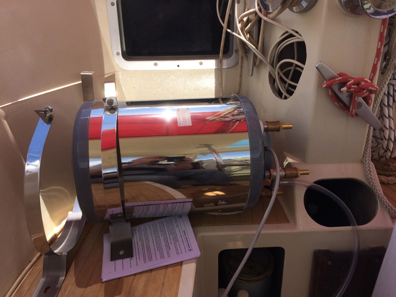

J’ai changer mon ancien ballon eau chaude pour une Quick Boiler B3 20, dimension 300x500 mm avec alimentation l’eau du moteur et aussi avec chauffage 220V 1200 Watt. Il est installer dans le meme place dans le compartiment moteur. Voir les photos d’ancien et nouveau avant le montage.

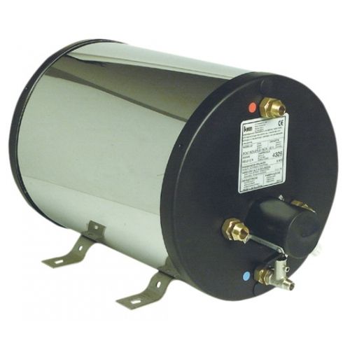

Bonjour Mangareva1219, comme Carcode j’ai mis un chaffe eau inox Boat Boiler 30 litres inox sans difficulté à la place de l’ancien. Chauffe vite aussi bien en électrique qu’en faisant tourner le moteur 1/4 h. Pense à monter dessus un mélangeur thermostatique dessus pour éviter l’eau trop chaude au robinet…
Acheté 450€ chez Cabesto (ex rue de la mer)
