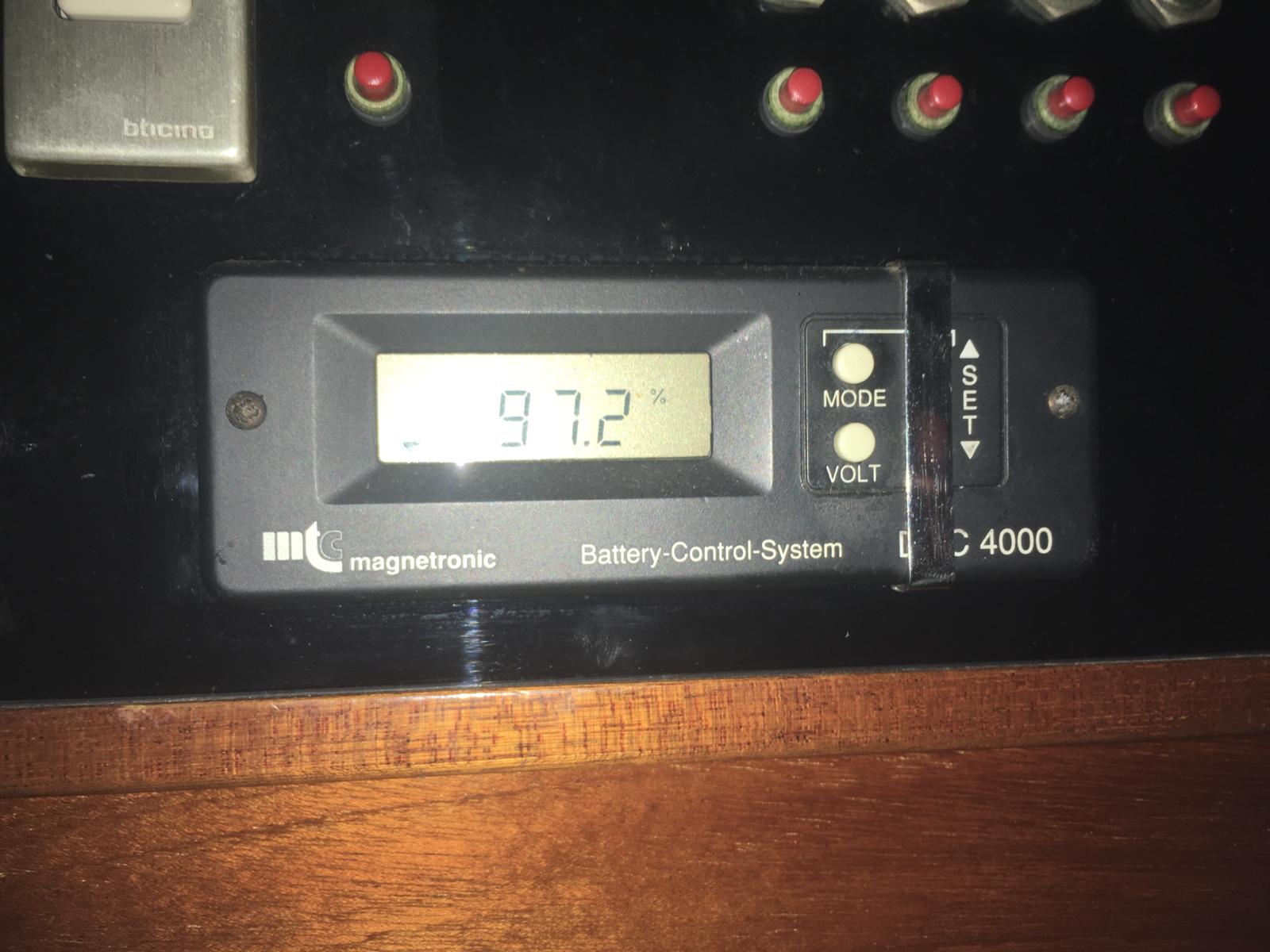

Il faut vérifier l’afficheur testeur de batteries. J’ai eu ce problème. Si le voltage est encore raisonnable, il faut vérifier le testeur. Ceux qui sont installés sur les Amel de 1997 peuvent être ré étalonnés. Voir la doc. Sinon je l’ai.
Pour tester les batteries je vous conseille de les charger à bloc 24h sous chargeur de quai. Ensuite couper le chargeur et brancher tout ce que vous pouvez. Frigo, radar….Si le volage ne s’effondre dans les 2 premières heures, il y a de grandes chances que les batteries soient ok.

Je vous joins la photo du testeur de batteries, avez-vous la notice ?

Bonjour Tristan
Ci-joint la notice. Au point 6 il faut bien mettre 1 pour enregistrer les modifications du parametrage
