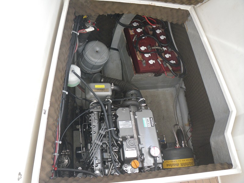

Je désire augmenter la capacité des batteries de service de mon Sharki, qui est pour l’instant de 2x100Ah, pour la porter à 600Ah.
Je pense donc rajouter 4 batteries de 100Ah et en même temps remplacer les deux anciennes qui sont en fin de vie.
Ma question est de savoir où je peux les installer ?
Avez-vous déjà résolu ce problème et si oui, comment ?

Sur mon Sharki j'ai placé 4 Trojan 6V 225 Ah dans le parc batterie d'origine, ce qui fait donc 450 Ah en 12V. Ça rentre juste, sauf en hauteur où il faut remplacer la barre acier de fixation par des sangles. Il faut aussi évidemment trouver une autre place pour la batterie moteur. Pour moi dans un bac étanche fixé sur le plancher de la cabine AR sous la couchette.
