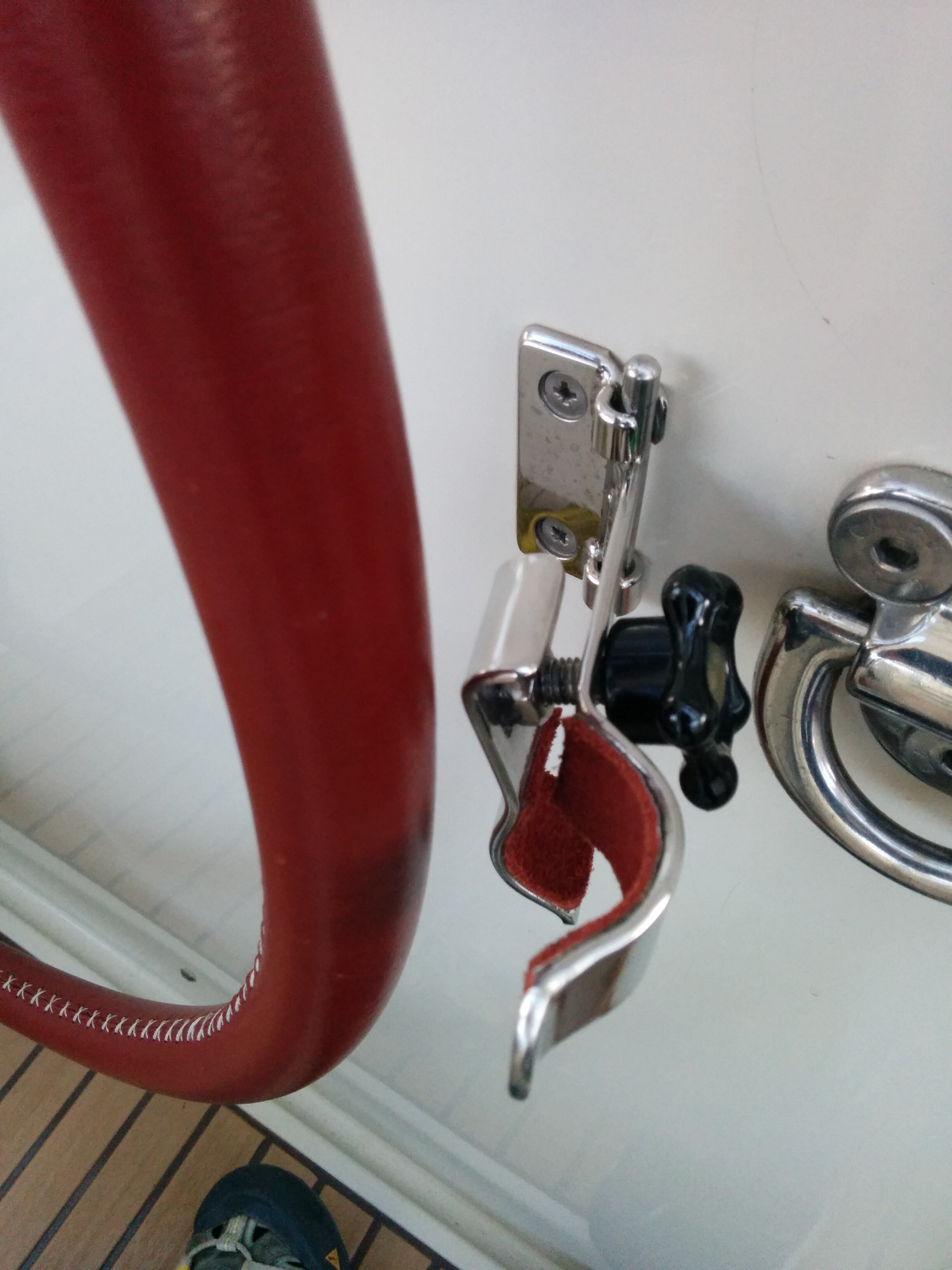

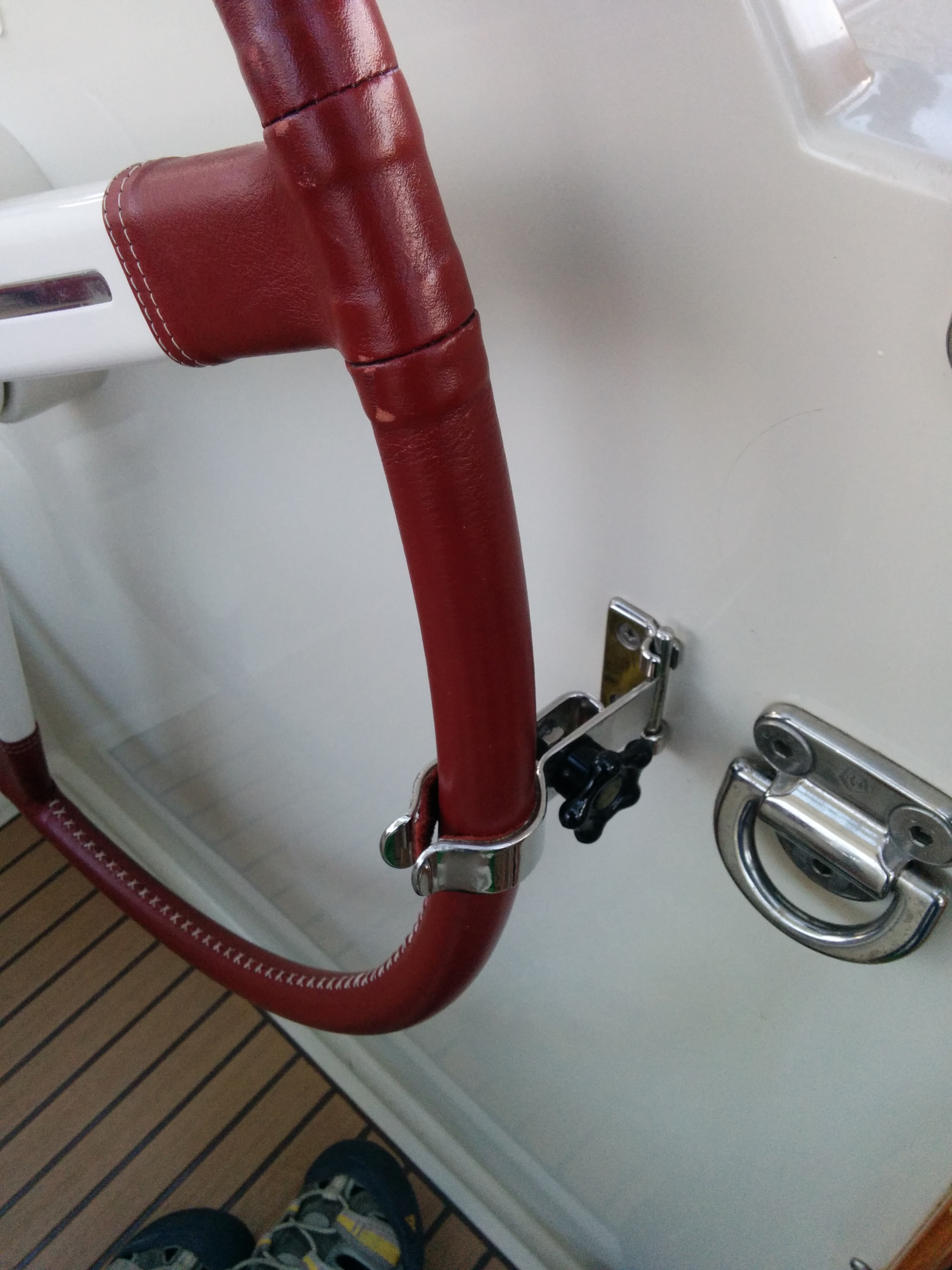

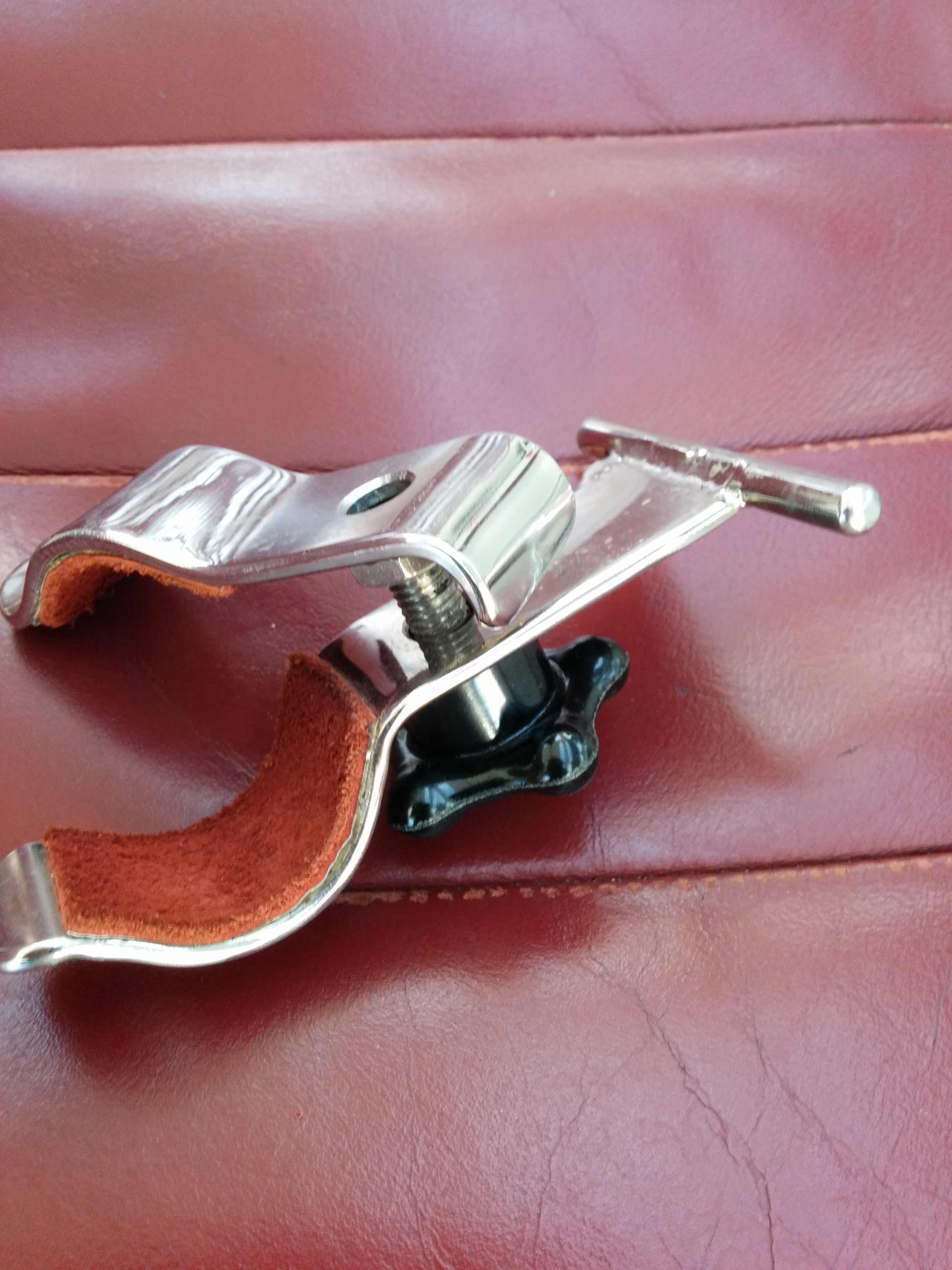

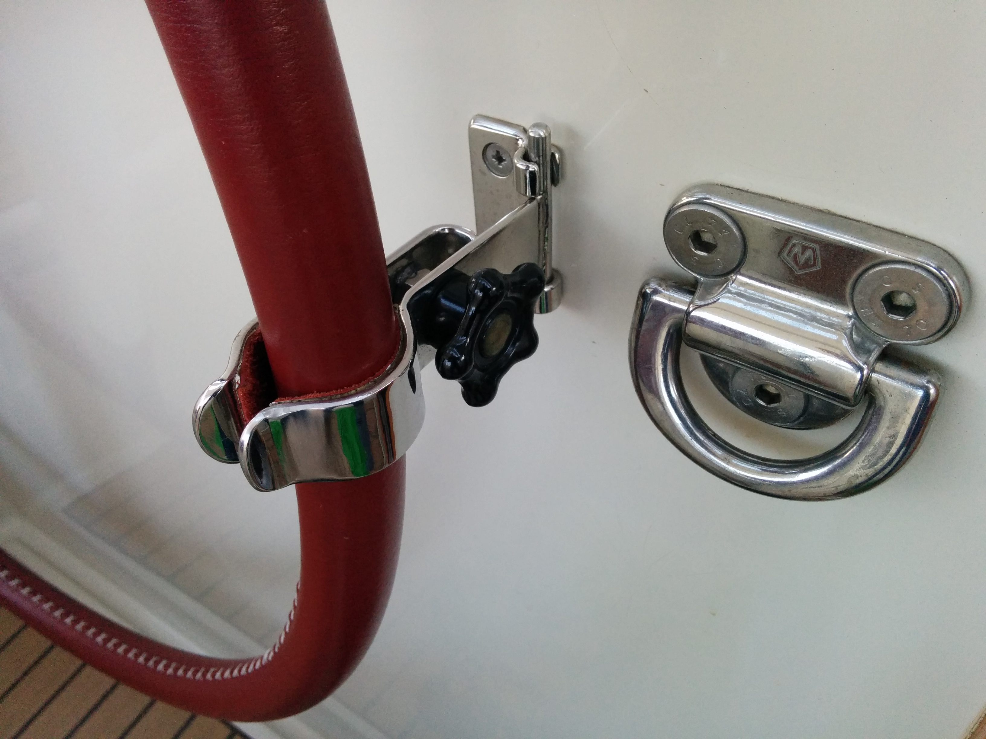

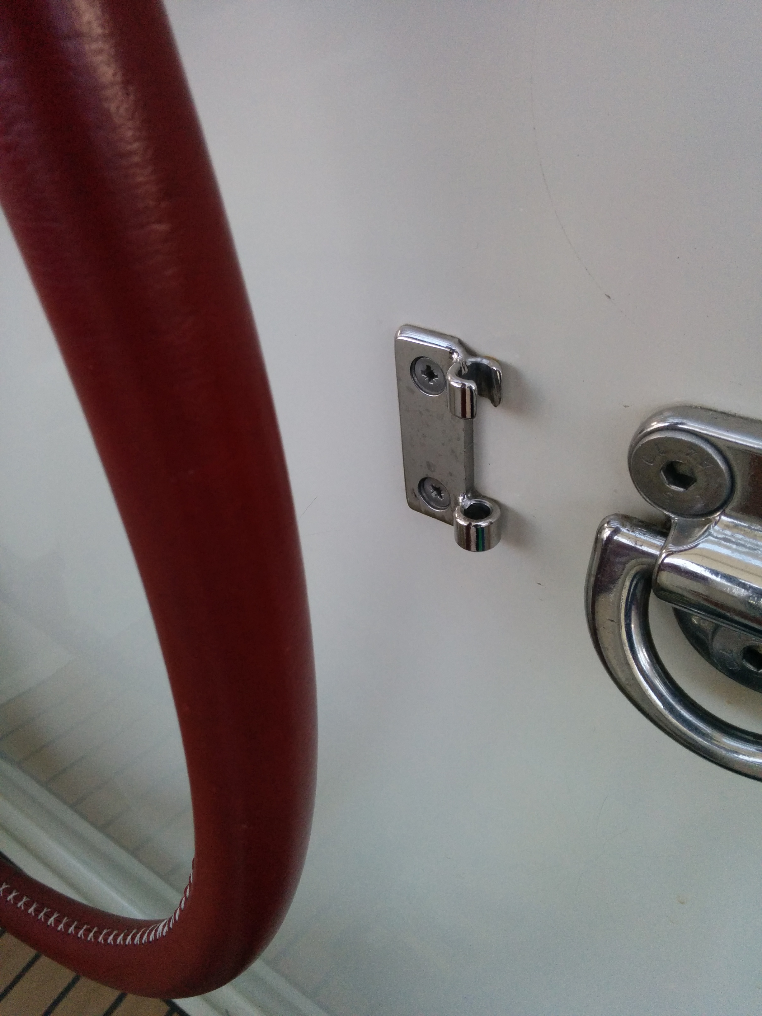

J’ai la meme problem avec mon Sharki. J’ai perdre deja quelque jour pour le faire marche mais sans success. Comme ca le seule solution doit etre une nouveau fixation comme dans les images ici.
Quelle belle realisation. C’est magnifique!
En effet tres belle realisation !
Cela viens d’Amel ,ou c’est une realisation perso ?
No, ce realisation est ne pas d’Amel mais une realisation perso que je vue dans le forum Amel americaine: https://amelyachtowners.groups.io/g/main/topics avant quelleque temps.
