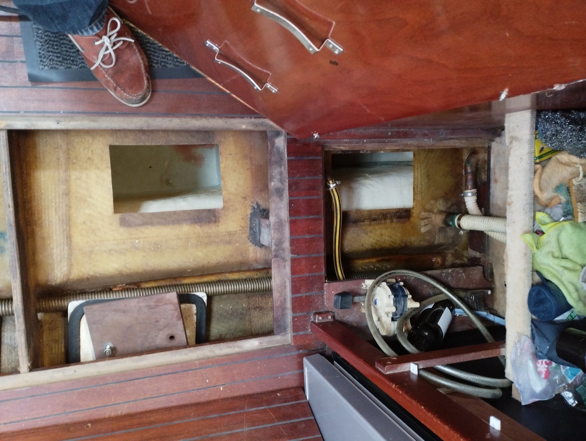

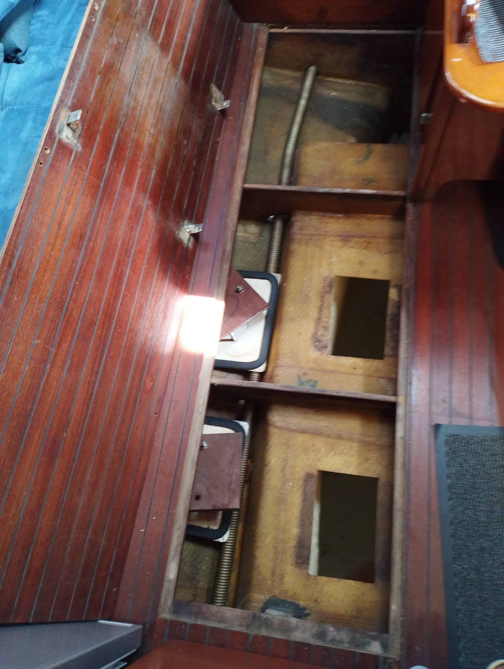

Sur le Santorin il y a une première trappe facile d’accès sous l’évier en enlevant une plaque en contre plaqué, pour les 2 autres trappes il faut déplacer la table du carré sur tribord et soulever une partie du plancher, les vis sur le mien étaient sous des “bouchons” en bois, y aller doucement!

Attention quand on dévisse la pièce de bois, la trappe en dessous tombe dans le réservoir.Juste un petit conseil.Bienvenue et bonne navigation jean claude
Super merci beaucoup pour votre retour et pour ces photos, ça permet de me faire une idée de comment procéder
Effectivement il y a des vis dans le carré de mon bateau qui correspondent bien à vos photos, pour le coup elles sont apparentes
Merci pour votre accueil et pour vos précisions, effectivement ça m’a l’air d’être le même système de trappe que pour la trappe de visite du puits de chaîne, je mettais fait avoir en l’ouvrant la première fois :wink:
