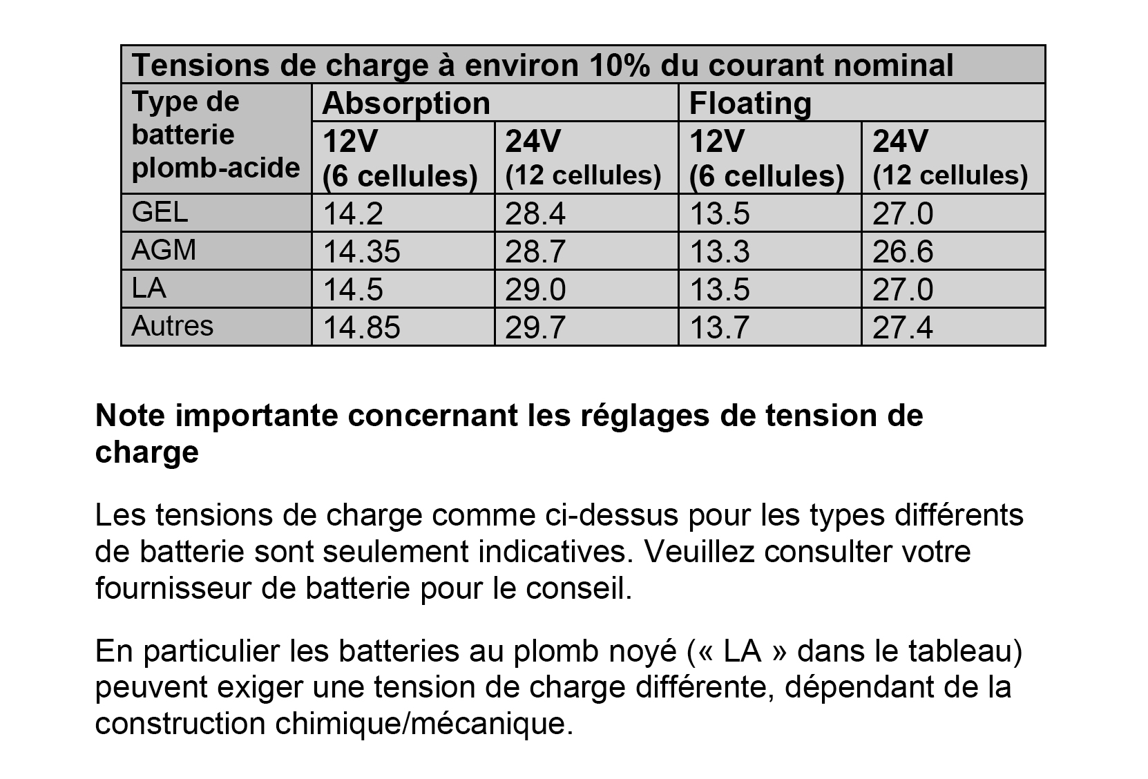

Sur le manuel du chargeur de batterie Centaur, Victron préconise de se référer au fournisseur des batteries (cf image jointe).

bonjour , pour des plomb acide scellées la config d’ usine convient très bien cela fonctionne ainsi depuis 4 ans , les 5 batteries ont 8 ans et tout va bien , par contre supprimer la charge violente mensuelle de désulfatation
amicalement pierre
