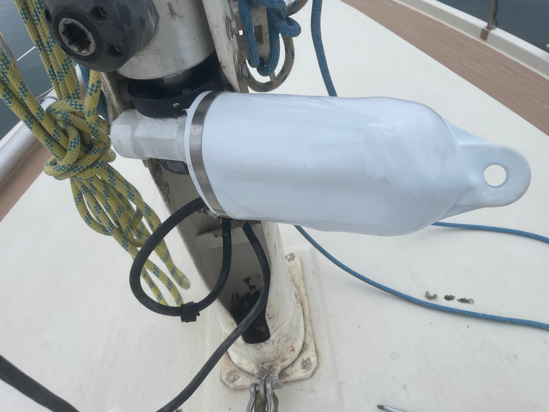

Bonjour Daniel,
Sur mon bateau, le moteur de l’enrouleur de GV est protégé par un pare-battage blanc découpé et tenu par un grand collier inox!
Étanche, rond, et blanc!
C’est une solution!
Bonne nav!
merci de la réponse et de l’astuce
tu peux trouver les caches chez Plastimo réf.20321
Merci.
Je vais mettre des pare battages
Le parebattage de chez AD 12x42 fait parfaitement le job😀
