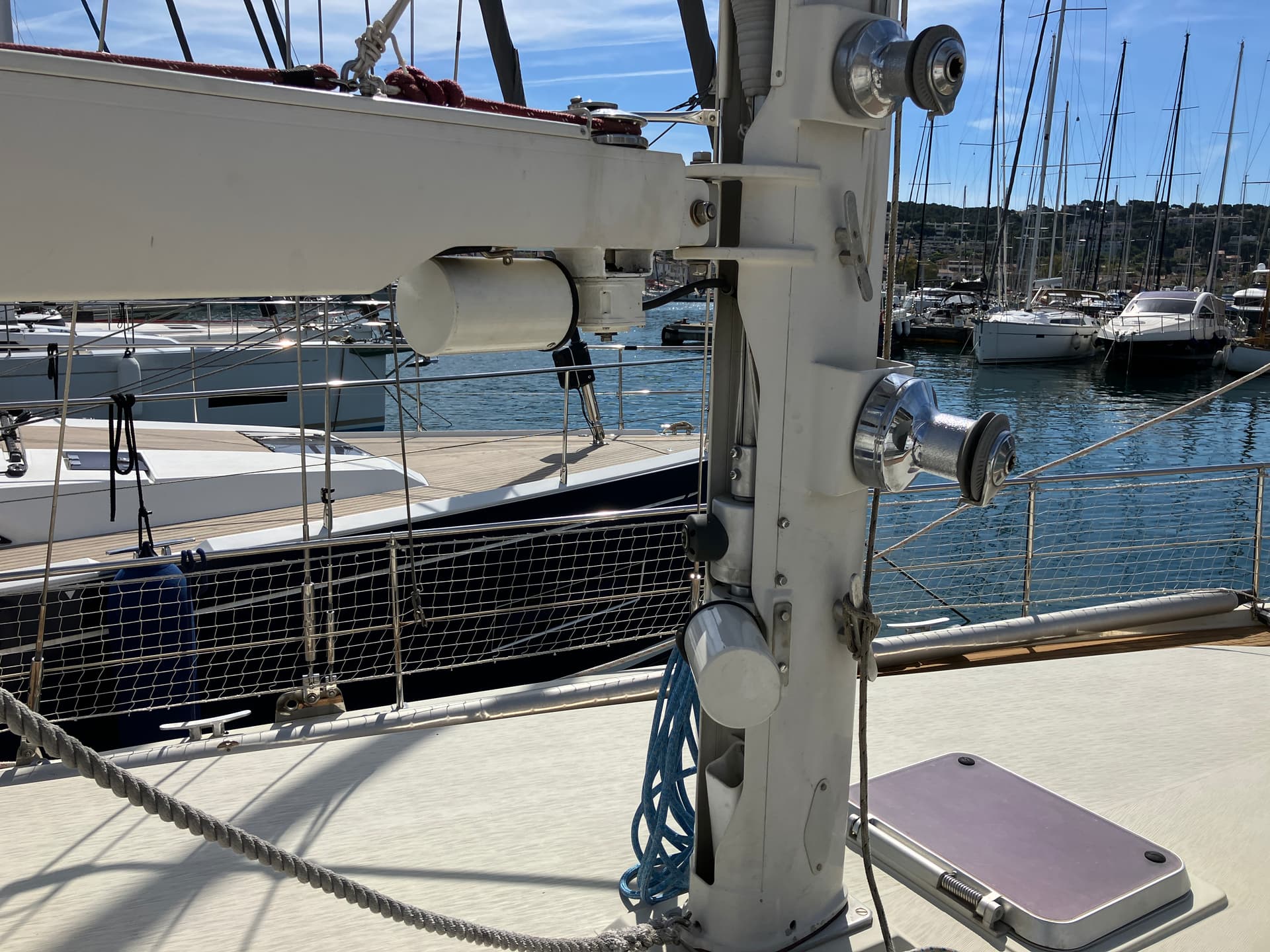

Pour ma part j’ai usiné dans des tubes alu, fabriqué le bouchon, assemblé par vis et collage, ponçage, passivation apprêt et peinture vu composants.
Ça se fait!
2 « J'aime »
c’est magnifique ce travail
