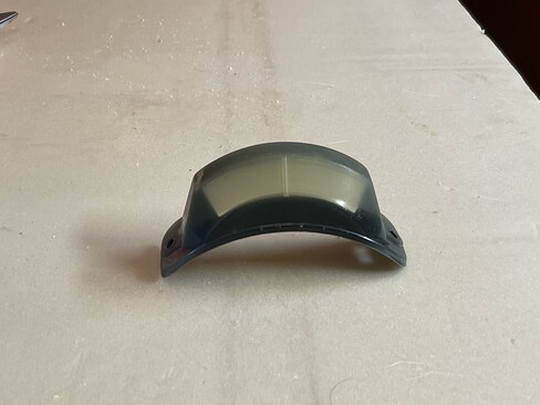

Sur de nombreux Sharki, le capuchon de protection de l’indicateur d’angle de barre est défectueux ou aveugle. M. Tilo veut produire de nouveaux bouchons avec l’imprimante 3D. Voir la discussion sur :

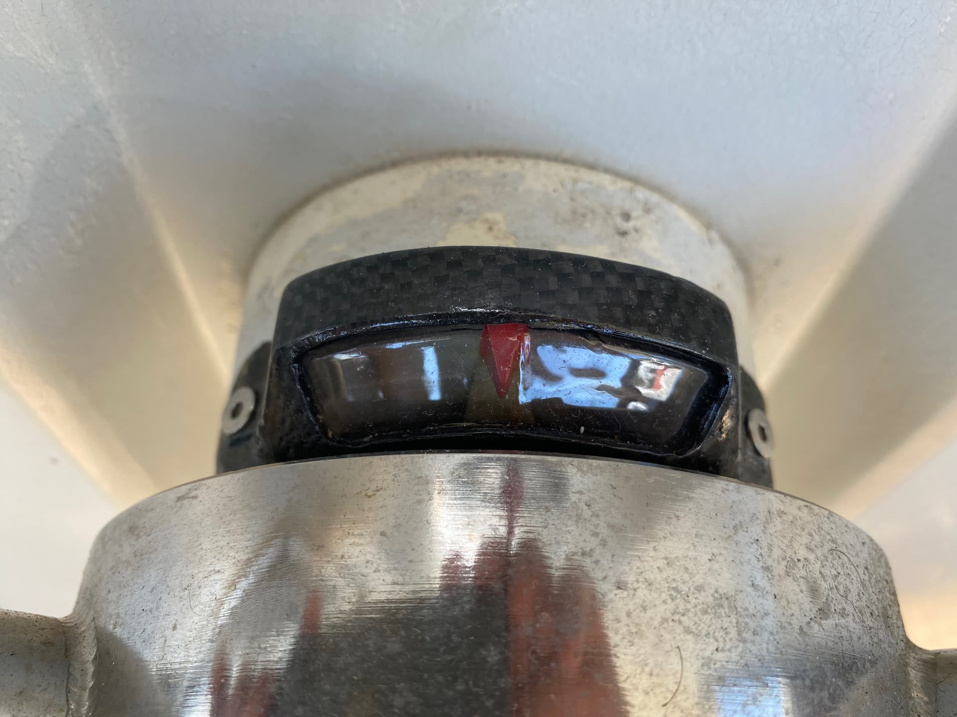

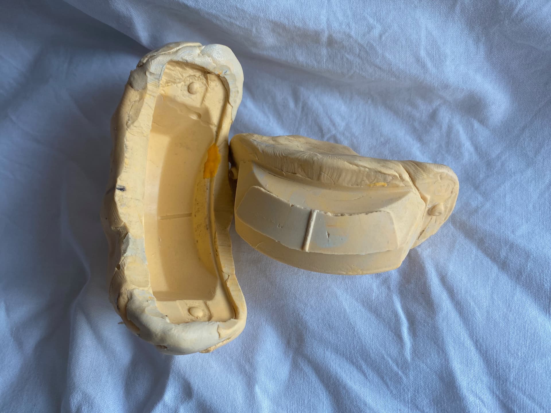

Bonjour à tous. Nous avons eu le même problème, le dispositif de contrôle de la position du gouvernail était cassé en plusieurs parties. On a opté pour une autre solution que le collègue, on a fait un moule avec l’appareil en question et on l’a retouché du mieux qu’on a pu, à partir de là on a fait un duplicata en fibre de carbone… Indestructible… tu ne le casseras même pas avec un marteau. Cela s’est avéré parfait, d’ailleurs nous avons peint l’aiguille avec du vernis à ongles de la couleur que ma femme a suivie. Je laisse des images du moule et du résultat final.

Je ne sais pas si votre intervention s’adressait à moi (Juan Carlos), mais si oui, je peux vous dire que le capuchon est un travail artisanal et nous n’avons qu’un prototype, malheureusement nous n’avons pas l’infrastructure pour pouvoir envoyer ce matériel avec une qualité commerciale. Ce que nous pouvons faire, c’est vous donner toutes les instructions si vous décidez de faire le travail vous-même.

Si vous êtes vraiment intéressé à faire une pièce comme la mienne, il peut être intéressant de faire un dossier en français et en anglais (?) détaillant la procédure et les matériaux.
Je n’ai aucune objection à envoyer le moule en silicone que j’utilise à tous ceux qui en ont besoin.
Je vous indiquerais les matériaux nécessaires et les ajustements à faire. Il ne faut pas grand-chose.
La seule chose est le plastique transparent avant que nous avons fabriqué avec une machine de thermoformage qui a besoin de la pièce finie en fibre de carbone pour placer le plastique transparent à l’intérieur.

2.- Fibre de carbone, je vous donne l’adresse d’un fournisseur britannique pour que vous puissiez vous procurer -PREPEG-. Je n’ai pas utilisé ce matériel, j’ai acheté de la fibre de carbone + epoxy sur Amazon (très pas cher) mais je l’ai tout de suite regretté car il fonctionne très mal. Vous n’avez pas besoin d’acheter un lot (minimum de commande) : Uncured Prepreg Materials - Easy Composites… le type de Prepeg n’est pas très pertinent, la pièce est petite.
3.- Une fois que vous avez reçu le moule et la fibre, laissez-moi un mot et je vous expliquerai la procédure… Très simple.
