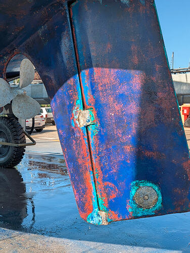

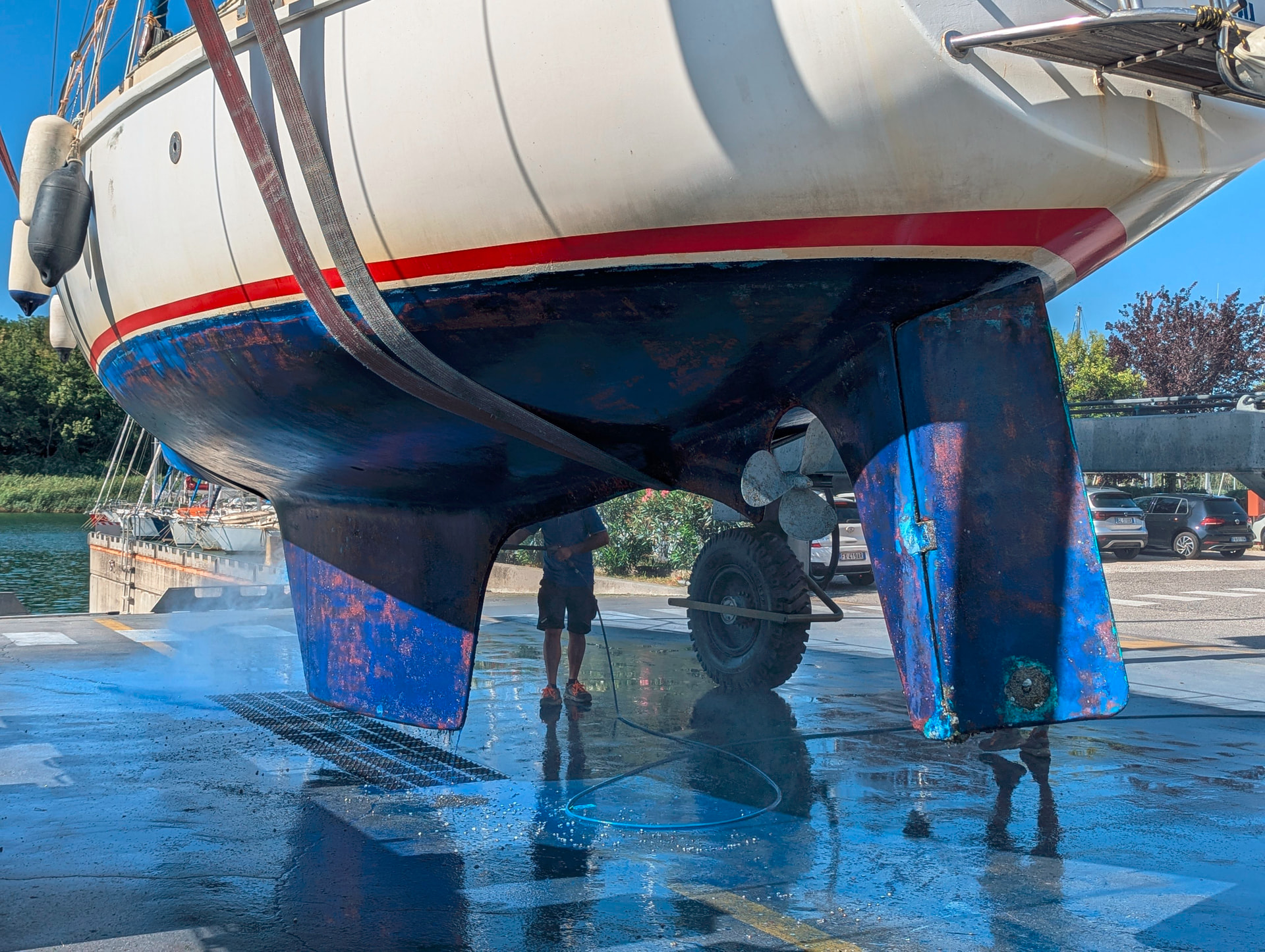

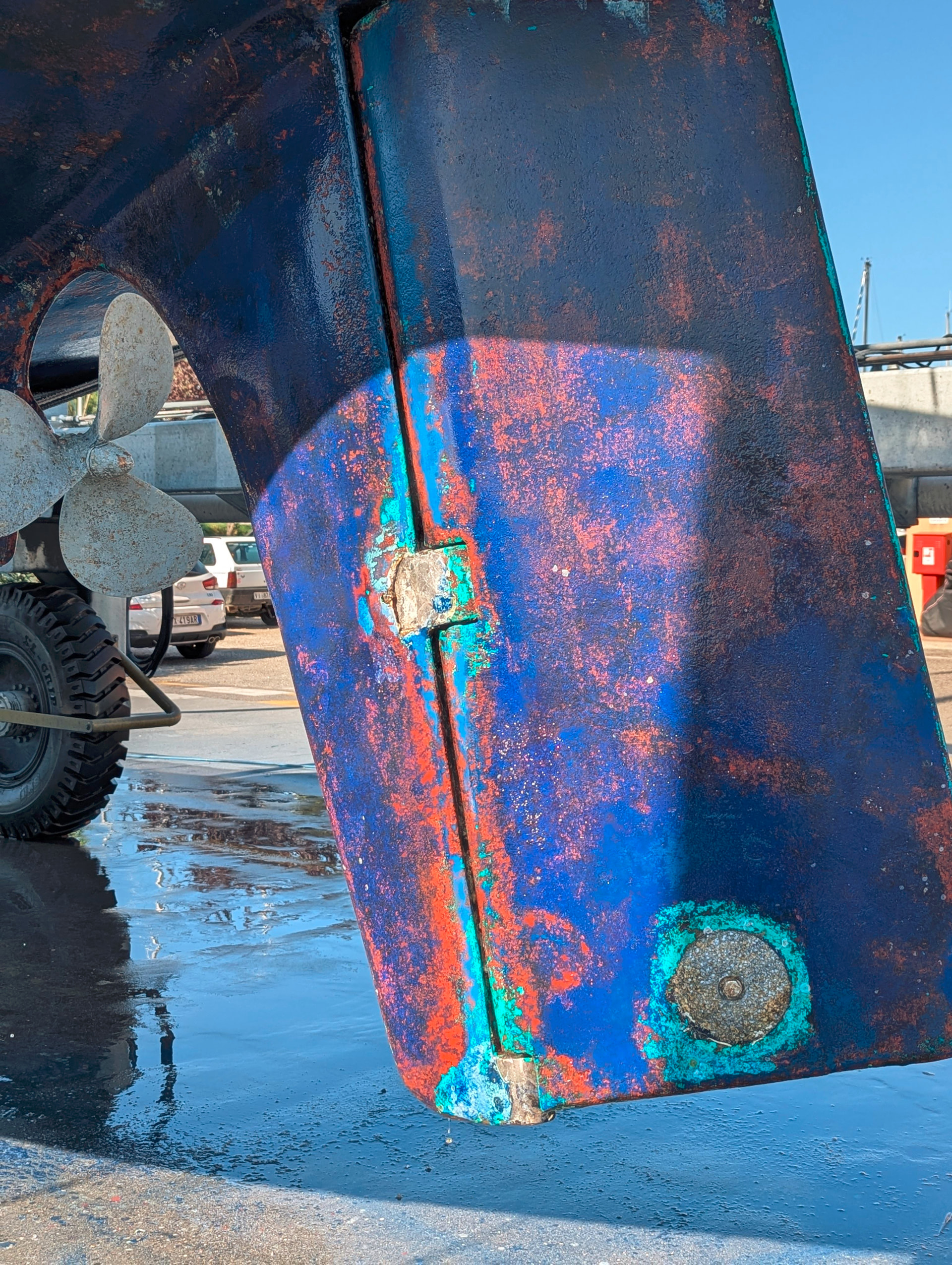

Nous venons de sortir Caouanne de l’eau, voici une photo de l’état de la coque après nettoyage.
Le gelcoat d’origine était-il blanc ? auquel cas, tout ce camaïeu de couleurs serait les différentes couches d’antifouling ?
Ai-je besoin de tout poncer + 2 couches de peinture + antifouling ?
J’ai pas mal cherché ici et sur hisse-et-ho, désolé pour les questions de newbie, le dernier carénage fait était sur une péniche en acier :slight_smile:
Il y a trois j’ai tout ponce (mais pas trop fort il y avait eu une protection epoxy il y a 20 ans) pour mettre la coque bien lisse. Puis j’ai mis du Stopani semi dur. Quelle difference! D’habitude avec les antifouling normaux il y a plein de cochoneries sur la coque.
Maintenant quand on passe le Karcher a la sortie de l’eau une fois par eau la coque est super propre. Tellement que je me dis pourquoi mettre une nouvelle couche?
