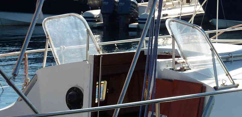

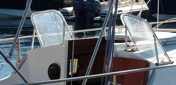

Sous le vent est équipé de pare brise en plexi sur armature inox genre spider anglais, je vais voir à l’usage comment ça se comporte. à première vue, excellente visibilité avant, sans doute bonne protection aux embruns, mais pas d’ombre!
Plexi sur inox…intriguant!
Aurais-tu des photos, éventuellement?
je ne sais pas si ça marche, on voit les deux plexis latéraux, le plexi central, amovibles est plus haut mais ce cache dans le coffre tribord au moment de la photo.
on voit les deux plexis latéraux, le plexi central, amovible, tient dans le coffre babord

Je n’ai pas pu publier de photos sur le forum, strange, et pas reçu d’explication du webmaster.
Pour voir les plexi, rendez-vous sur mon blog:
http://sousleventlimoncello.over-blog.com
