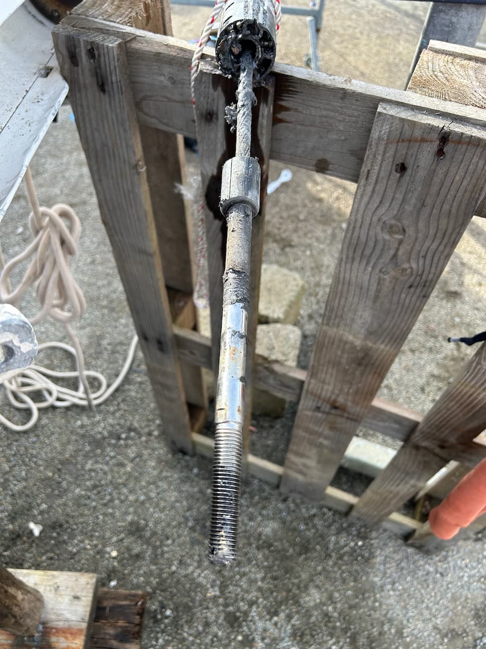

nouveau dans ce forum, nous venons de réceptionner notre Santorin de 1993, démâté pour le transport. Nous allons donc en profiter pour refaire le gréement dormant.
Notre profil aluminium (belle pièce !!) semble bon ainsi que la pièce haute, pour les pièces du bas, je dois encore vérifier tout cela…

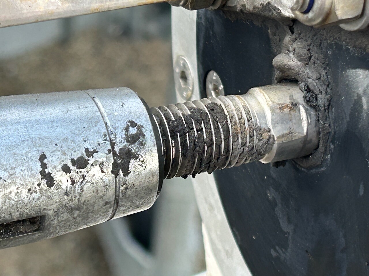

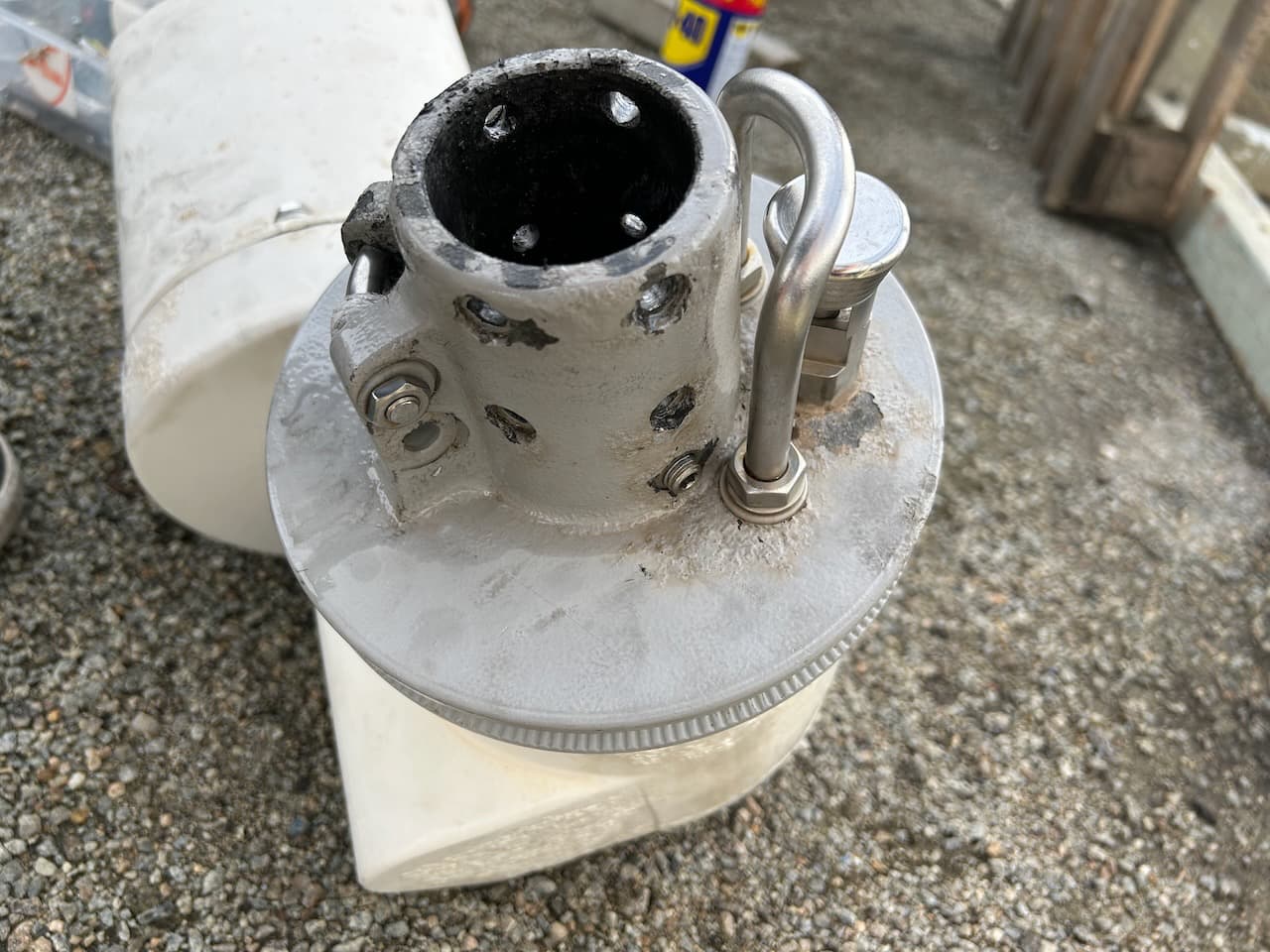

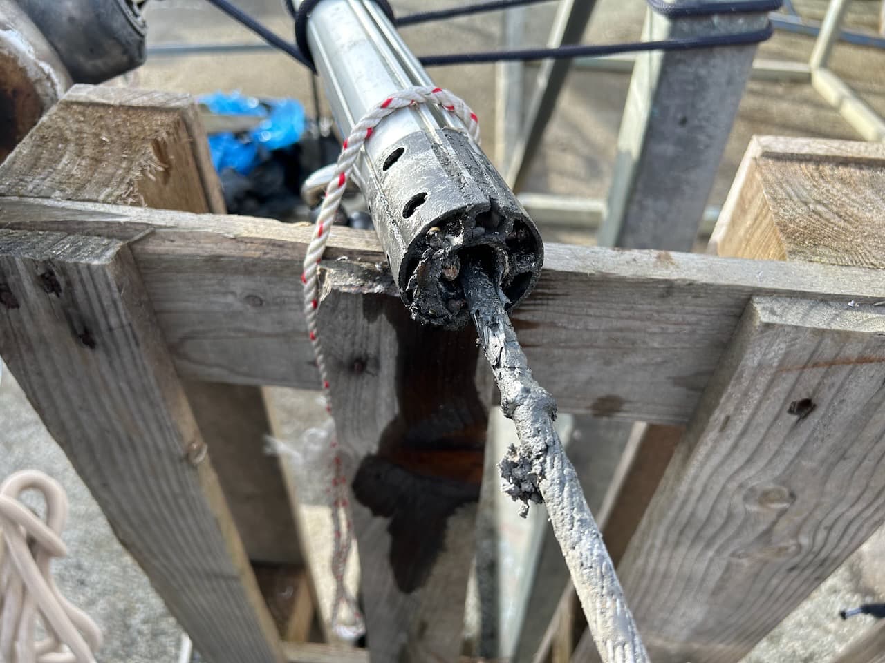

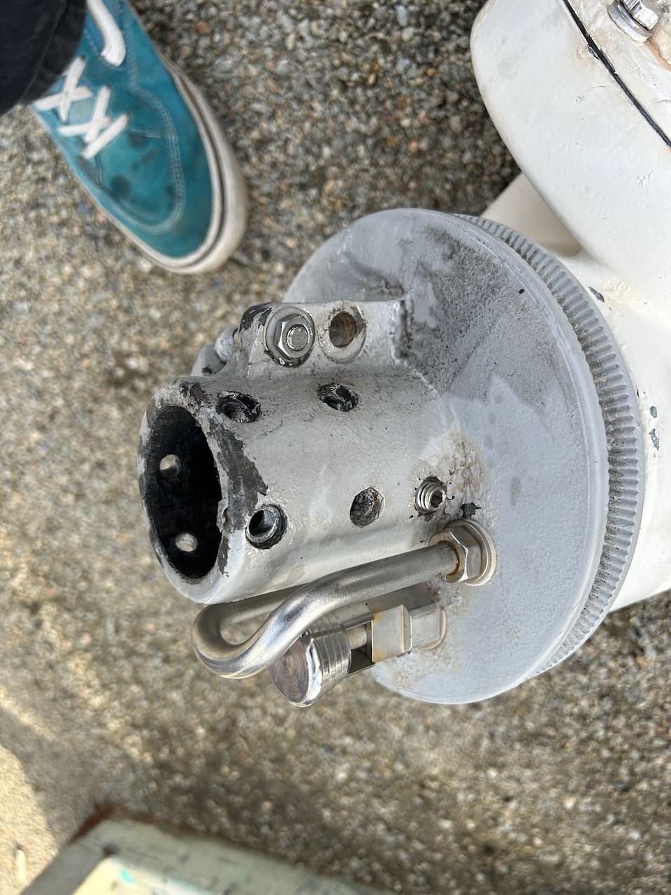

Je me pose la question de comment changer l’étai de l’enrouleur, j’ai trouvé beaucoup d’indications précieuses sur la partie moteur / enrouleur mais je n’ai rien vu sur la technique de changement de l’étai.
Suffit-il de faire glisser le câble dans le profil ? Des pièces à changer dans le profil lui même (pièces plastiques comme dans les profurl ?)
nous avons changer l’étai début juin dernier sur la Marin. Il suffit de glisser le cable dans le tube. La précision que je voulais apporter c’est qu’il faut bien graisser le cable avant : préconisation AMEL !
