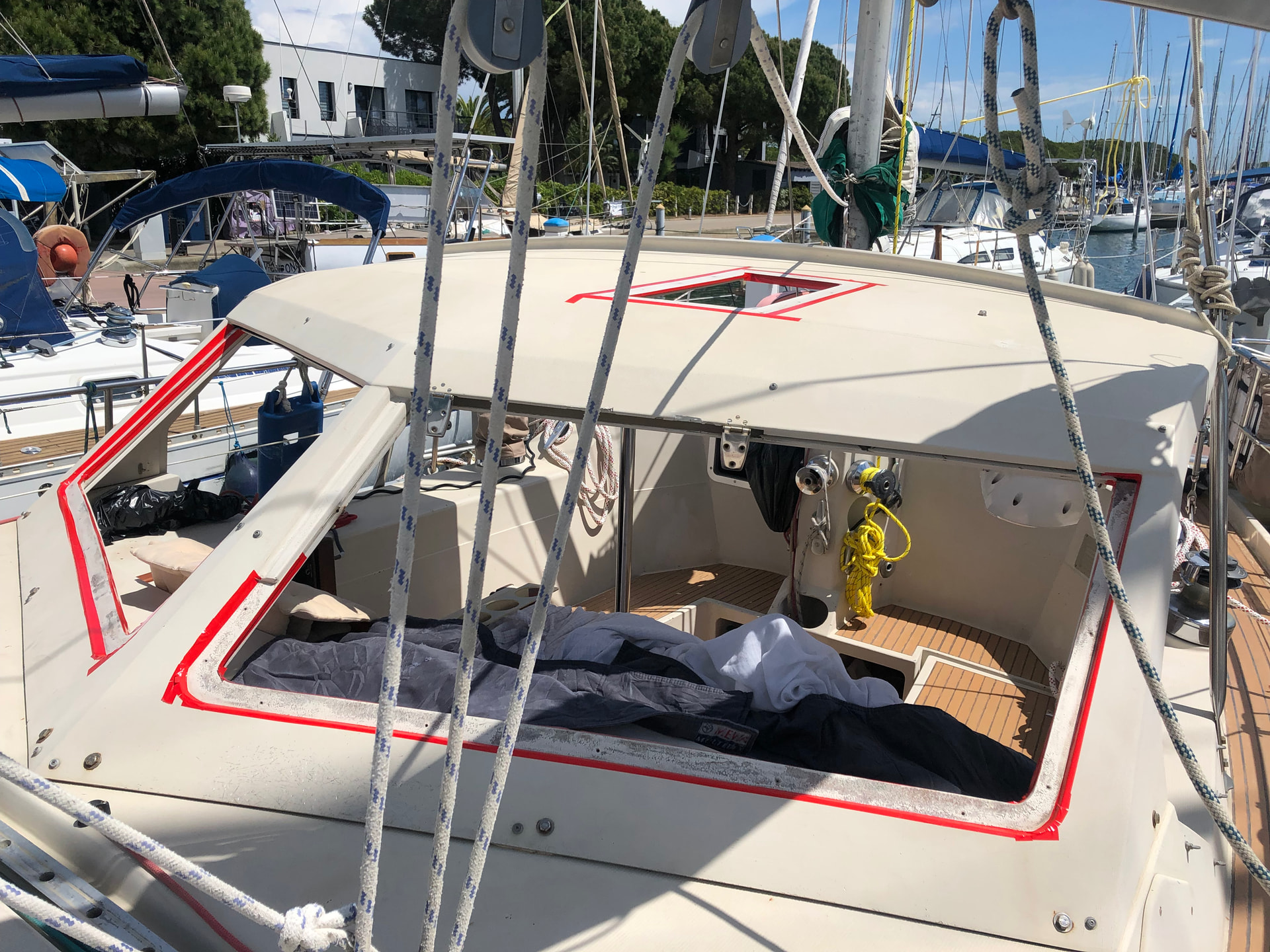

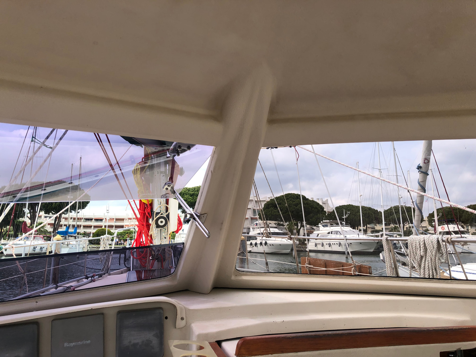

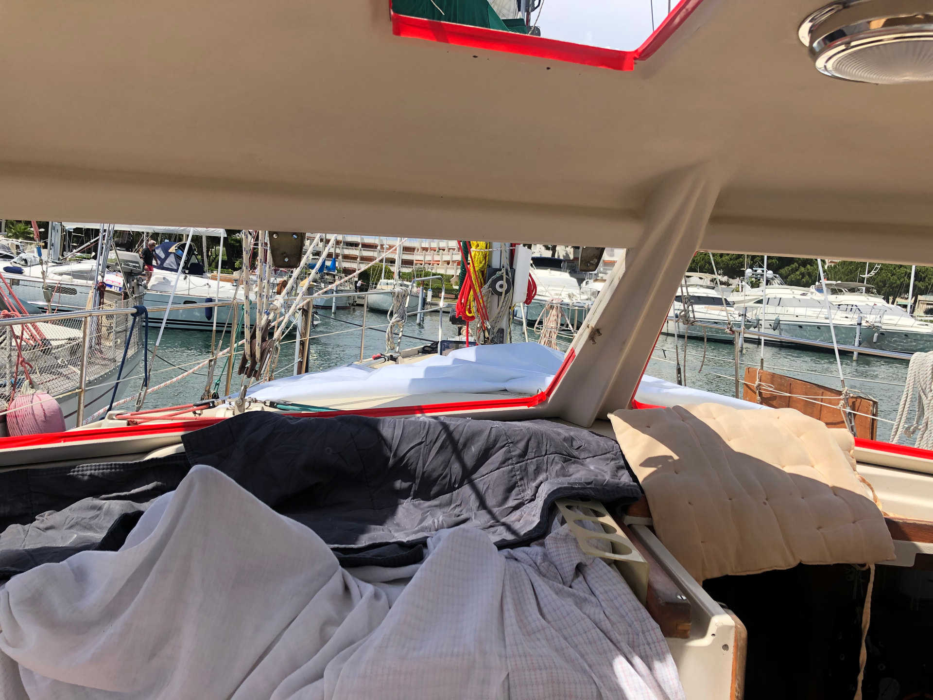

Bonjour, j‘ai fait changer ma pare brise SHARKI. J‘ai emporté l‘ancienne pare brise à un Magazin pour la découpe du plexi glas 10mm. Après j‘ai demandé un poseur de pare brise Automobil de poser avec primaire et colle pare brise. Tout est étanche depuis 2 années.
