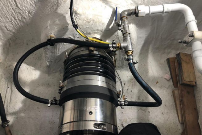

Bonjour ci joint une vue de l’accouplement .Je n’ai pas l’ expérience sur le sharki donc je ne peux pas vous indiquer le recul par rapport au safran. Ne serait-il pas préférable de mettre un joint tournant PSS . Excellente durée de vie et de fiabilité. Deuxième montage depuis 1998. Bon choix et bon travail. Ce petit conseil est juste par amitié aucun intérêt avec les deux sites.
Bon vent jean claude

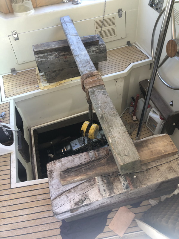

Pour remplacer le joint d’arbre Volvo, l’arbre doit être retiré. Avec le Sharki, la tige ne peut être étendue que vers l’intérieur. Pour ce faire, il faut retirer l’embrayage, desserrer les liaisons avec le moteur et pousser l’arbre sous le moteur après avoir déposé l’hélice et soulevé le moteur. C’est un gros travail, mais il n’y a pas d’autre solution.
Faire monter le moteur :
Si vous possédez encore l’arbre Amel d’origine en laiton, veillez à installer un nouvel arbre en acier inoxydable. D’après les photos, il semble que ce soit deja un arbre en acier inoxydable.

Carcode, merci pour la description de la procédure. Je vais trouver un palan et programmer la sortie de l’eau pour effectuer ce travail. Sans vouloir remettre en question tes propos mais plus dans un dernier espoir de ne pas avoir à bouger le moteur, es tu sûr qu’en retirant l’hélice et en reculant l’arbre ça ne donne pas suffisamment de place pour passer un joint ?

Je dois aussi changer la bague hydrolube donc je vais devoir retirer l’hélice. J’essaierais de reculer l’arbre avec et sans l’hélice par curiosité. Et si ce n’est pas suffisant j’appliquerais la procédure avec retrait de l’inverseur et levage du moteur.

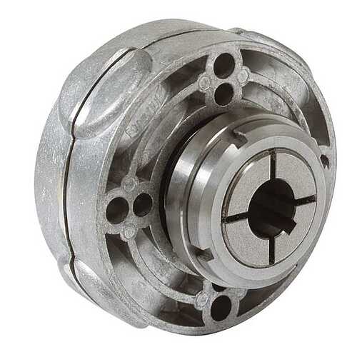

Bonjour Pifpaf, yes, mark the position of the shaft versus the coupling with a felt pen, and be careful not to erase the mark when polishing the shaft. The reason: on my Sharki, the old Vetus coupling has 2 grains (bolts without head) that have to be screwed until they enter the respective groove/drilled hole in the shaft. These 2 grains are not simmetrical so they can be screwed in the coupling and shaft only when they are in a specific respective position.

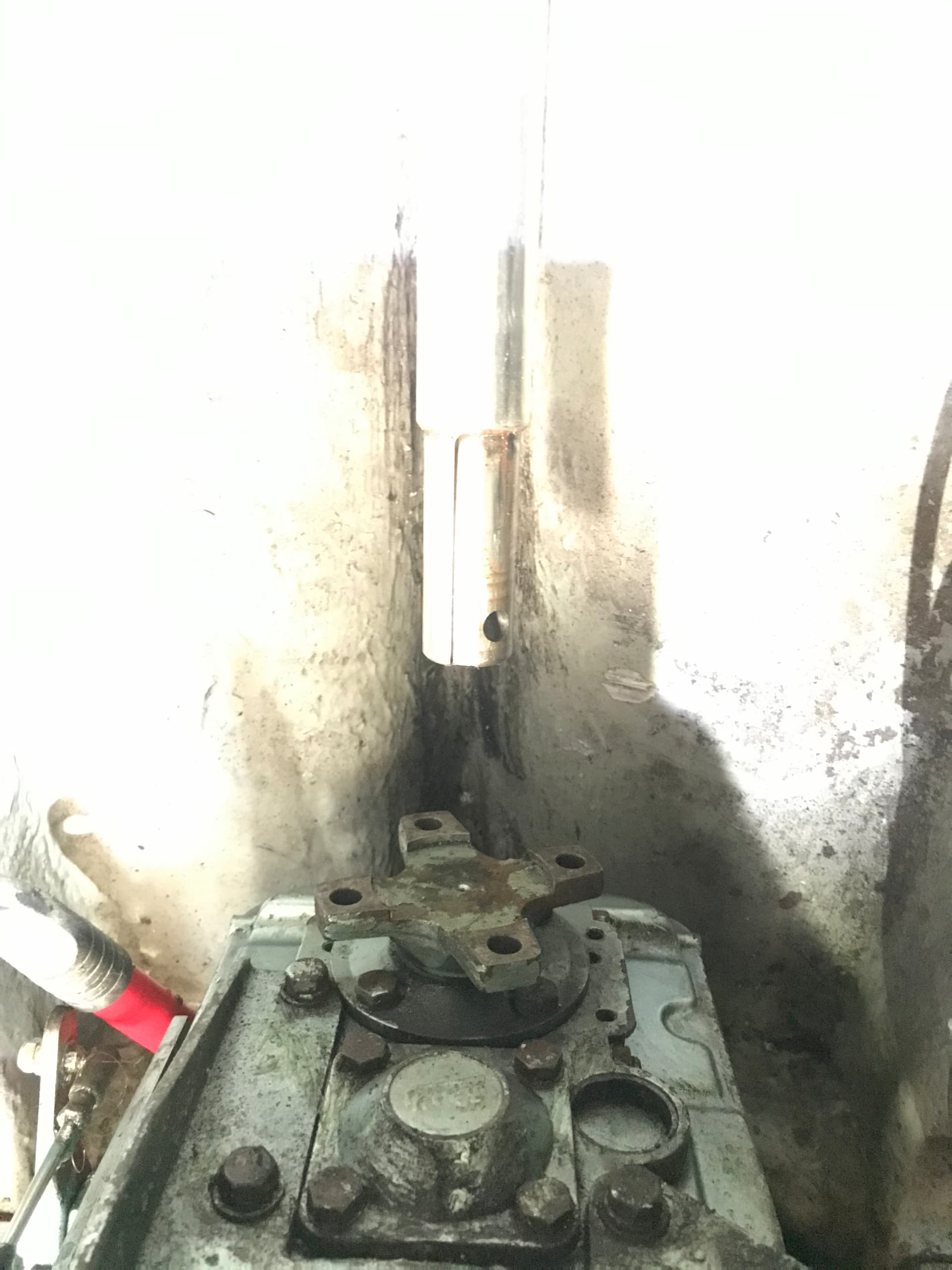

Comme convenu voici le retour du changement de presse étoupe type joint volvo effectué sur mon sharki à flot.
En place il y avait dans l’ordre: un accouplement vêtus type 6, la grande poulie de l’alternateur d’arbre, un arbre d’hélice de 35mm, un joint à lèvre type volvo et une hélice tripale d’origine.

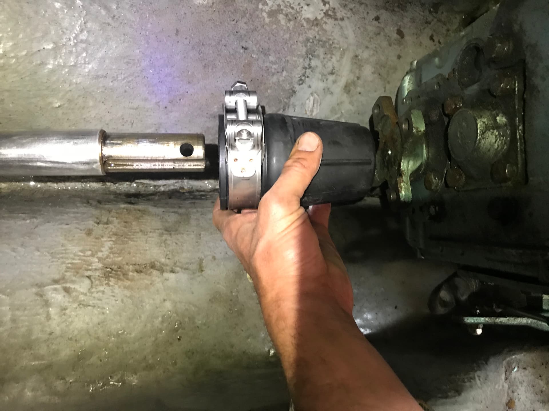

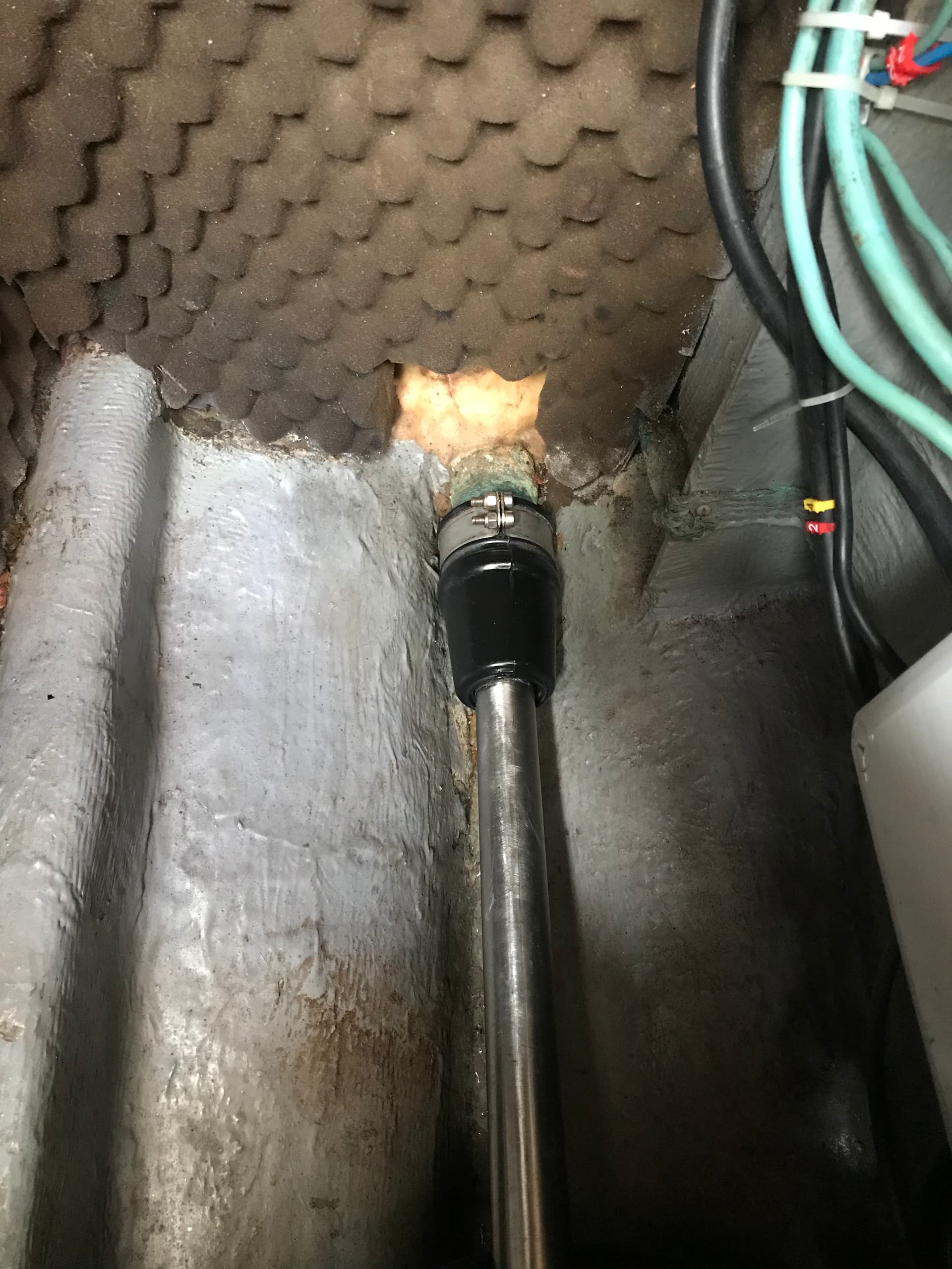

Effectivement comme l’avait dit Africanmarco, l’arbre d’hélice après désaccouplement recule suffisamment pour passer un nouveau joint à lèvre. Par curiosité j’ai reculé encore plus l’arbre et il y aurait même la place d’en enfiler deux à la file . Donc vraiment beaucoup de place si on le souhaite.

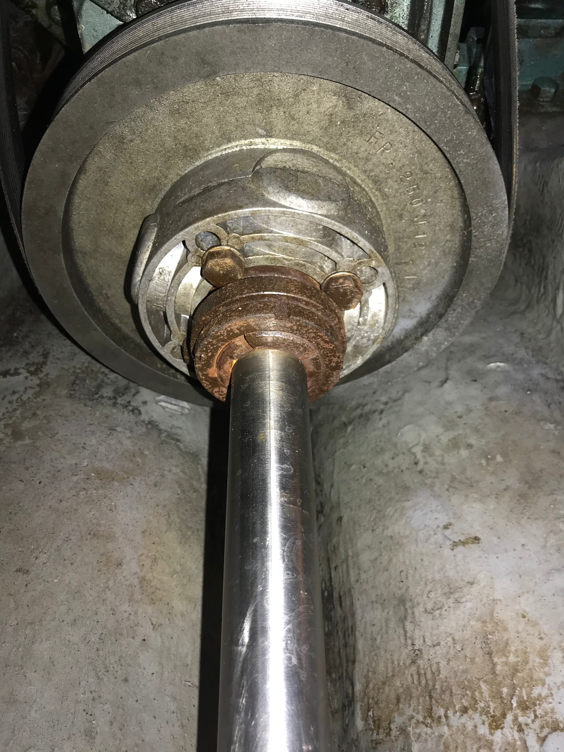

Le plus long et le plus difficile est le desacouplement de l’arbre. Environ deux heures et demi pour moi. Une première bague qui se devise bien grippée, une deuxième à “chasser” bien grippée aussi . Les quatre boulons enserrant les deux parties de l’accouplement vêtus et la grande poulie de l’alternateur et se rattachant à l’inverseur.
Enfin apparaît pour mon cas un trou avec un axe traversant le corps de l’accouplement et l’arbre d’hélice , plutôt difficile à “chasser” .
Ensuite une trentaine de minutes pour enlever l’ancien joint, polir l’arbre sous l’ancien joint , mettre en place le nouveau graissé au préalable et ré accoupler l’arbre.
L’entrée d’eau n’est pas énorme et loin d’être impressionnante . Une pompe de cale s’en charge avec facilité. Pas besoin de se presser.
