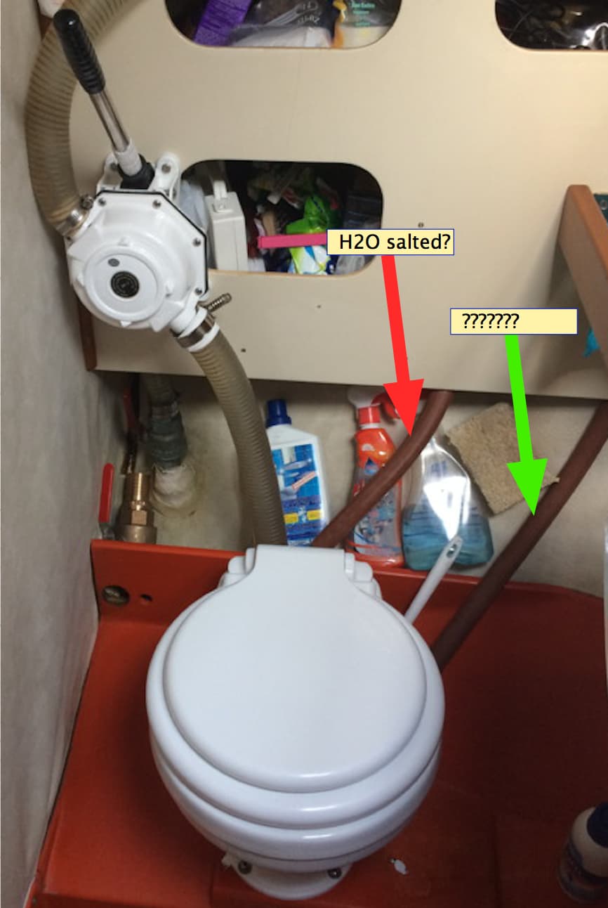

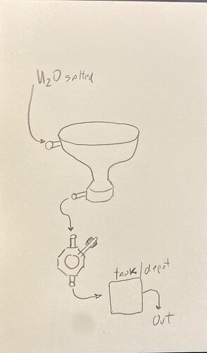

Carcode, bonjour, je raccorde les canalisations aux toilettes et j’ai des questions sur les canalisations à droite de l’image que vous m’avez gentiment envoyée. Je vous laisse deux images, l’une est le schéma que je fais puis une photo pour savoir ce qu’il y a dans chacune d’elles.
Merci beaucoup

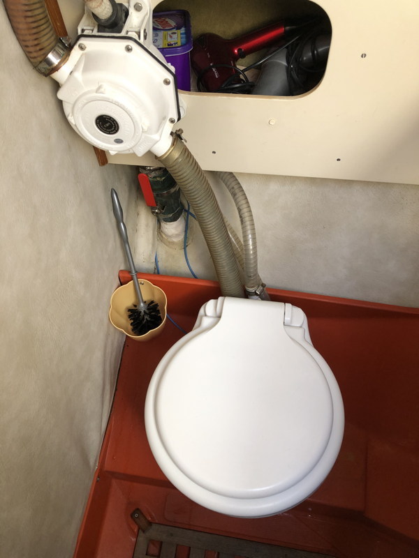

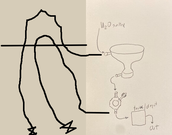

La photo de l’époque n’était pas bonne. Voilà à quoi cela ressemble maintenant. Le tuyau d’arrivée le plus fin va de la soupape d’arrivée aux toilettes avec un coude au-dessus de la ligne de flottaison. Le tuyau de vidange passe par un arc au-dessus de la ligne de flottaison jusqu’à la valve extérieure. Les deux tuyaux passent donc par une arche au-dessus de la ligne de flottaison. C’est important pour que le bateau ne coule pas.
Faire un petit trou de mise à l air sur le tuyau d arrivée d eau de mer dans le dessus de la boucle afin de désamorcer le siphon…
Merci beaucoup à tous, maintenant je comprends la procédure, je vous enverrai des photos quand elle sera terminée.
