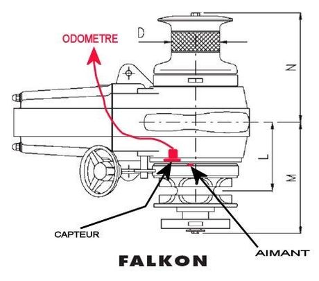

Encore mieux connaissez vous un modele sans fil que je mettrai devant quand je veux mouiller. La lecture pourrait se fire par bluetooth sur mon telephone. J’ai cherche a en fabriquer un mais je n’y suis pas arrive. Et je trouve que payer 1,000 euros pour un Quick c’est beaucoup, et en plus il faut faire courir les fils a l’arriere et il y a la fonction lever et baisser l’ancre, chose que j’ai deja a la barre et avec la commande avec fil a l’avant.

voir article paru sur H&O peut-être une bonne idée à suivre…

Super merci @forbanvoile j’ai un Tigres et je vais adapter tout ca. Tu le laissais sur le pont ou tu le retires a chaque fois pour naviguer?
je n’ai pas encore fait le montage personnellement, je t ai juste transmis les infos trouvées .Bonne recherche et bon travail. Un petit retour d’infos serait bien venu.
