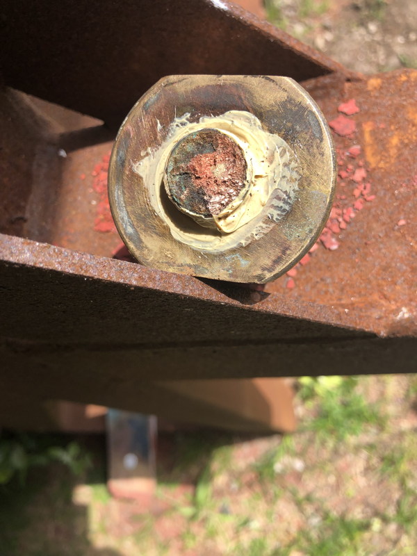

J’ai dû remplacer le roulement de l’arbre arrière et lors du remontage de l’hélice, l’écrou de l’extrémité de l’arbre avec le filetage s’est cassé. Ce type d’arbre a été utilisé pour Sharki, Maramu et Mango. Quelqu’un a-t-il déjà réparé un arbre ? L’arbre est-il toujours disponible chez Amel ? Une autre méthode de réparation ?
Comme on le voit sur les surfaces brisées, une moitié des zones sont noires et d’autres sont vierges. Je suppose donc qu’il y a eu une fissure il y a longtemps. Heureusement, cela arrive quand on est dur. En cours de route, l’hélice était manifestement perdue.

Ce serait un problème de fuite électrique, ton arbre doit être plutôt rouge
A vérifier
Les anodes places dans le safran sont bien travailler. Mais il faut faire une noveau arbre maintenant et je veux installer une arbre de Inox avec une anode aussi dans le ecrou de helice. Le prix pour l’arbre en Inox (316L) est environ 500 Euro ici.
