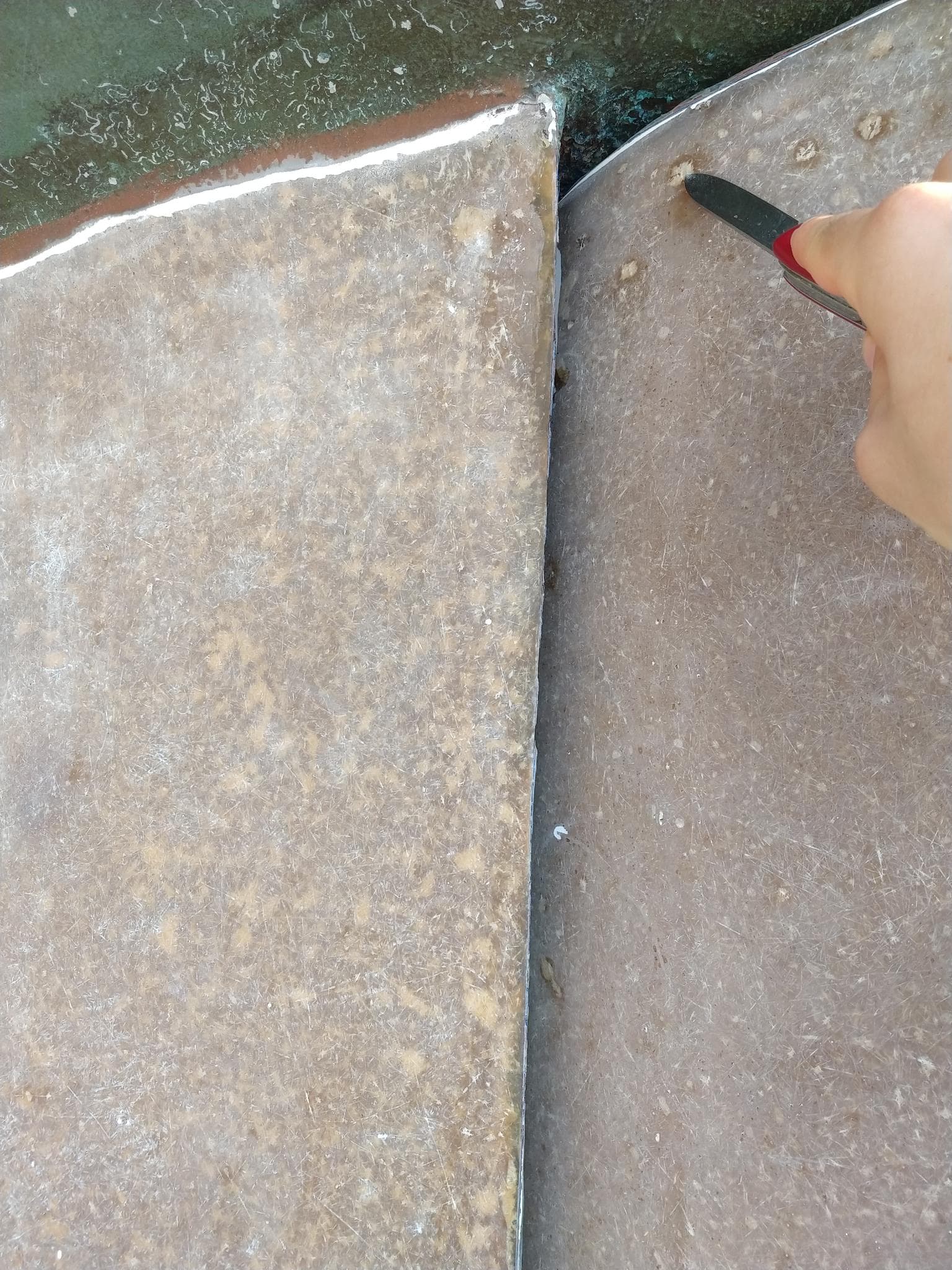

Je suis en train le gelcoat de la coque de mon maramu 46 car j ai de l osmose… je me rends compte que la couleur du fiberglass n est pas uniforme . Il y plein de tâches blanches ( a distinguer des bulles liées à l osmose)Par exemple, sur la photo ci dessous , je pointe avec le couteau une bulle liée à l osmose. Mais sur le safran, la surface est lisse et rigide et pourtant la couleur n est pas uniforme.
Savez vous si c’est normal? A quoi c est dû ?

Pour faire un traitement par osmose, l’ancien gelcoat doit être poncé et la coque doit sécher pendant quelques mois. Ensuite, une nouvelle structure est réalisée avec de l’époxy.
Merci pour ces informations.
Que pensez vous de la couleur non uniforme du fiberglass au niveau du safran ? Est ce normal,?
Le « fiberglass » n’a pas de couleur, elle est transparente. Il est fait de fibre de verre et de polyester, une resine renforcée de fibres de verre. La couleur n’est que la couche supérieure, le gelcoat.
