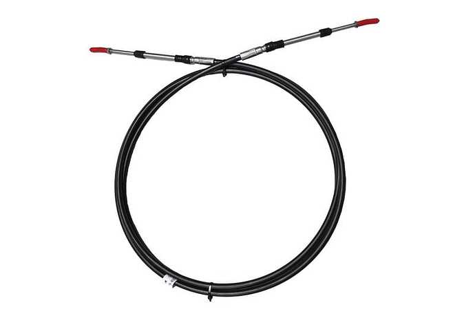

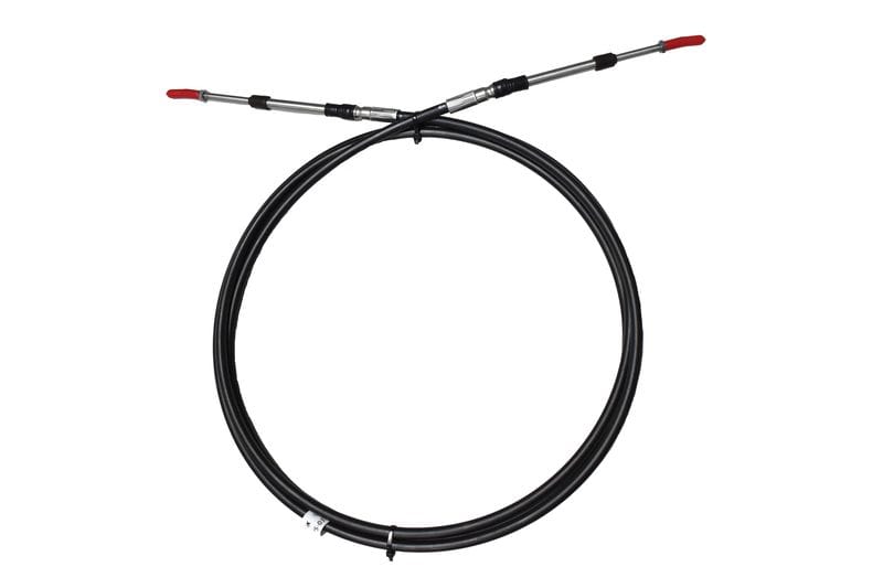

je reviens sur ce sujet pour donner des news de la solution qu’on a trouvé.
On a bien cherché mais on n’a pas trouvé le même câble sr le marché. Finalement, on a trouvé une entreprise de taille humaine en Malaisie qui a accepté de nous refaire le câble à l’identique.
Ozeki Cable Manufacturer Malaysia, Accelerator Cable Supplier KL, Push-pull Cable Supply Selangor ~ Anders Trading Sdn. Bhd.
Ils ont fait faire la terminaison coté safran par une usine (je vous joints une photo) . et on utilisé un câble dans la composition est similaire à l’ancien.
On a remonté les câbles. ça a l’air de fonctionner mais on n’a pas encore testé en plein mer.
