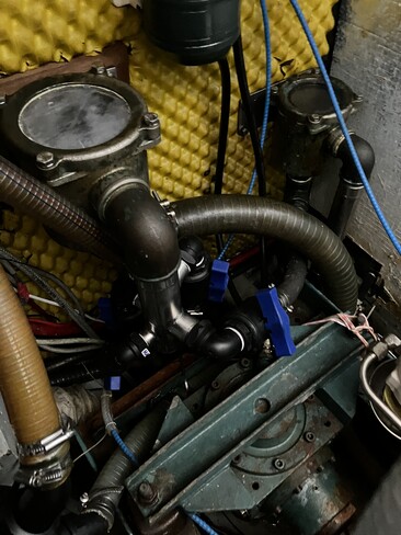

je remonte un vieux post car nous avons eu des problèmes cet été avec des algues bloqué dans la tuyauterie.
En effet, pendant une paisible navigation au moteur dans la baie de Douarnenez, nous avons aspiré des algues par le passe coque. Elles ont bloqués l’arrivé de l’eau de refroidissement. Par chance, j’ai vu la température moteur monté légèrement et j’ai de suite coupé le moteur.
2 plongées + démontage de la vanne en mer ![]()

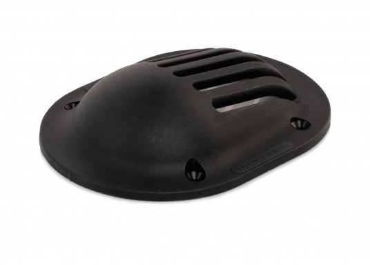

Bonne idée je vais en acheter une et la coller au polymère ainsi pas de trou dans la fibre. Ensuite contrôle de la température. merci
