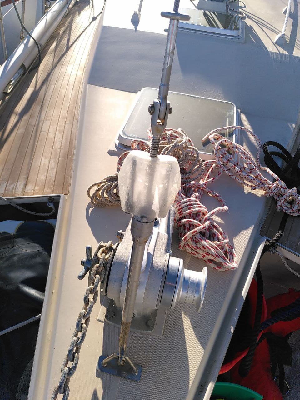

Bonjour, Caouanne, Sharki n°37 dont je suis le nouveau propriétaire a eu un étais largable d’installé par le proprio -2.
A part emmerder lors des virements de bord, à quoi sert il ?
Je le trouve trop avant pour gréer un tourmentin et je ne sais pas trop ou le ranger si je veux le détacher …
Vos avis sont les bienvenus

Sur mon Sharki, je le trouve très/trop en avant et ralenti les changement de bord du génois.
Un bas-étai ne sert à rien sur un Amel, au niveau maintient du mat.
sa fixation sous le pont fait un peu léger : 1 cornière de 20cm de chaque côté de la cadene …

Quant a la fixation legere, je ne peux pas me rendre compte mais tu peux toujour renforcer par en dessous avec une plaque inox ou du mat de verre. C’est du solide les vieux Amel.

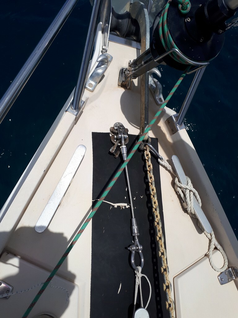

Sur notre Sharki, l’étai largable a été monté à une trentaine de cm en arrière de l’étai principal. Il n’est donc pas à poste mais accroché à la base du bas hauban avant. Pour compenser la perte de longueur à poste j’ai un morceau de câble sur lequel je viens frapper le ridoir de mon étai largable.
