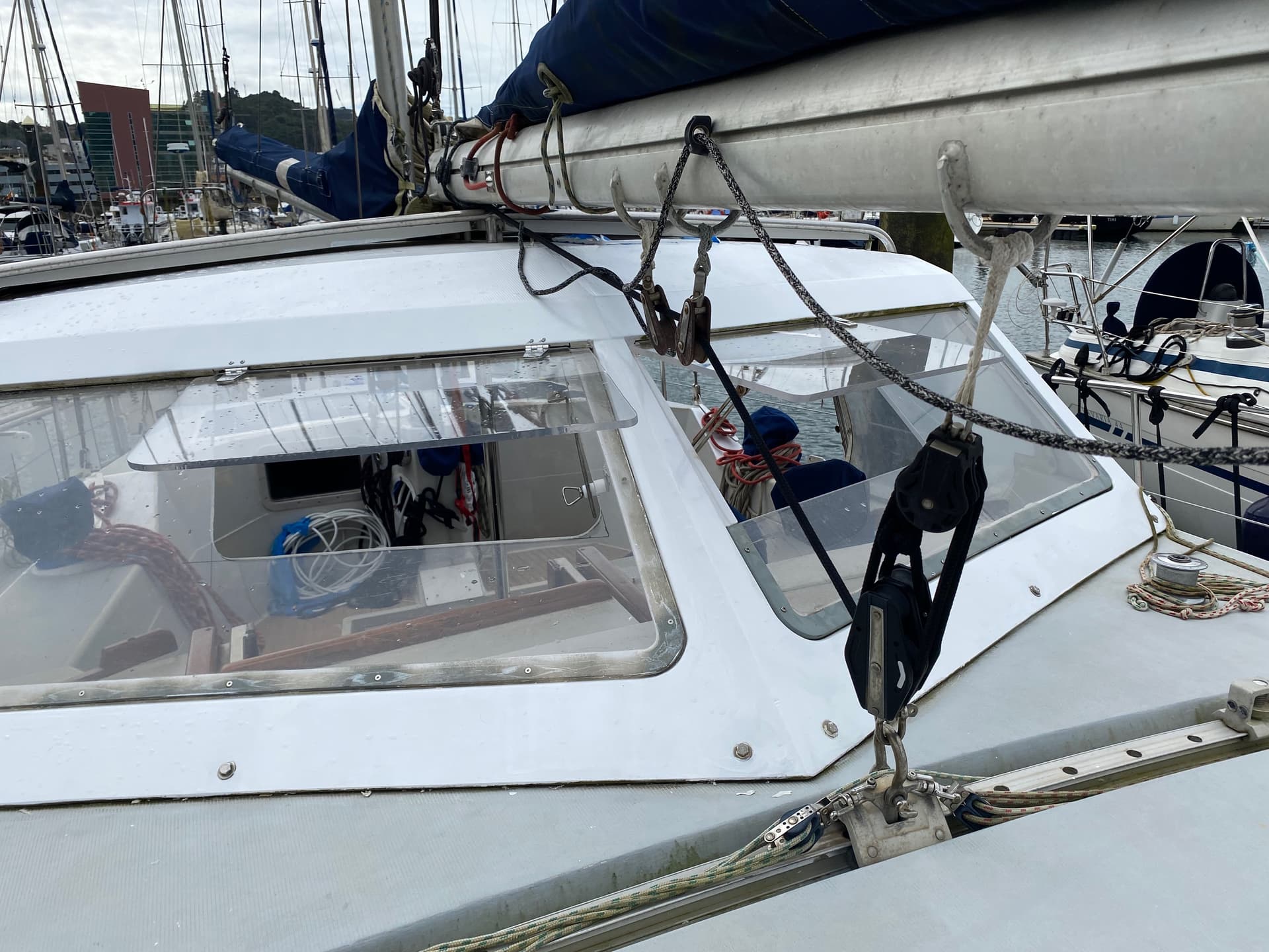

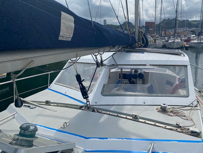

Bonjour à tous, je vous laisse une séquence de photographies dans lesquelles nous avons changé la fenêtre bâbord et nous avons ouvert une fenêtre similaire à tribord.
Un salut cordial
Juan Carlos

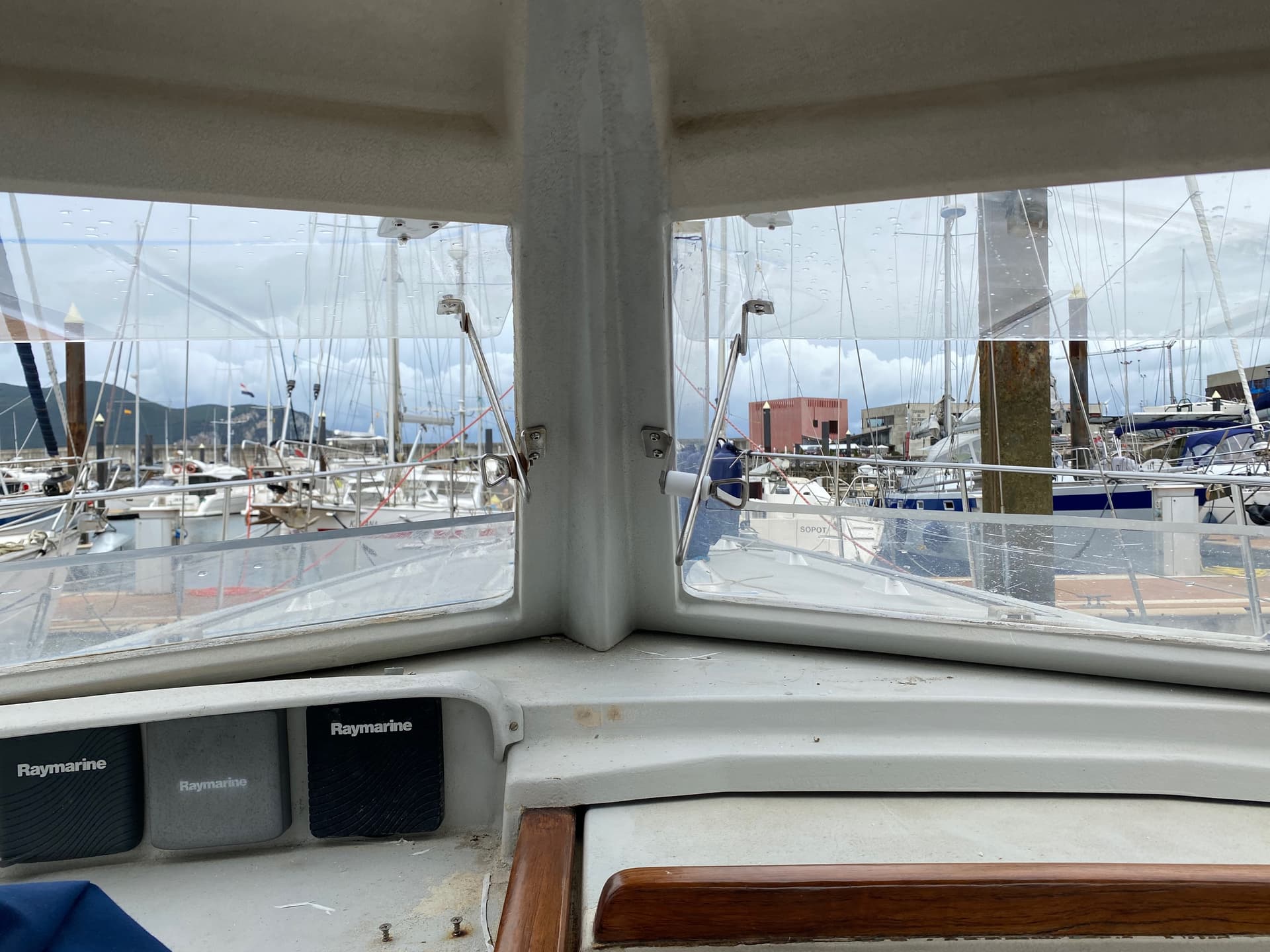

j’ai envisager d’effectuer également cette modification. qu’a tu mis pour l’accastillage ? charnière et compas ?

comme ça cela fait 2 entrées d’eau au lieu d’une ?
Non, absolument pas.
Ici à Laredo, il ne s’arrête pas de pleuvoir depuis deux semaines. Aucune eau n’entre. Le design original est très bon et nous l’avons copié en détail.

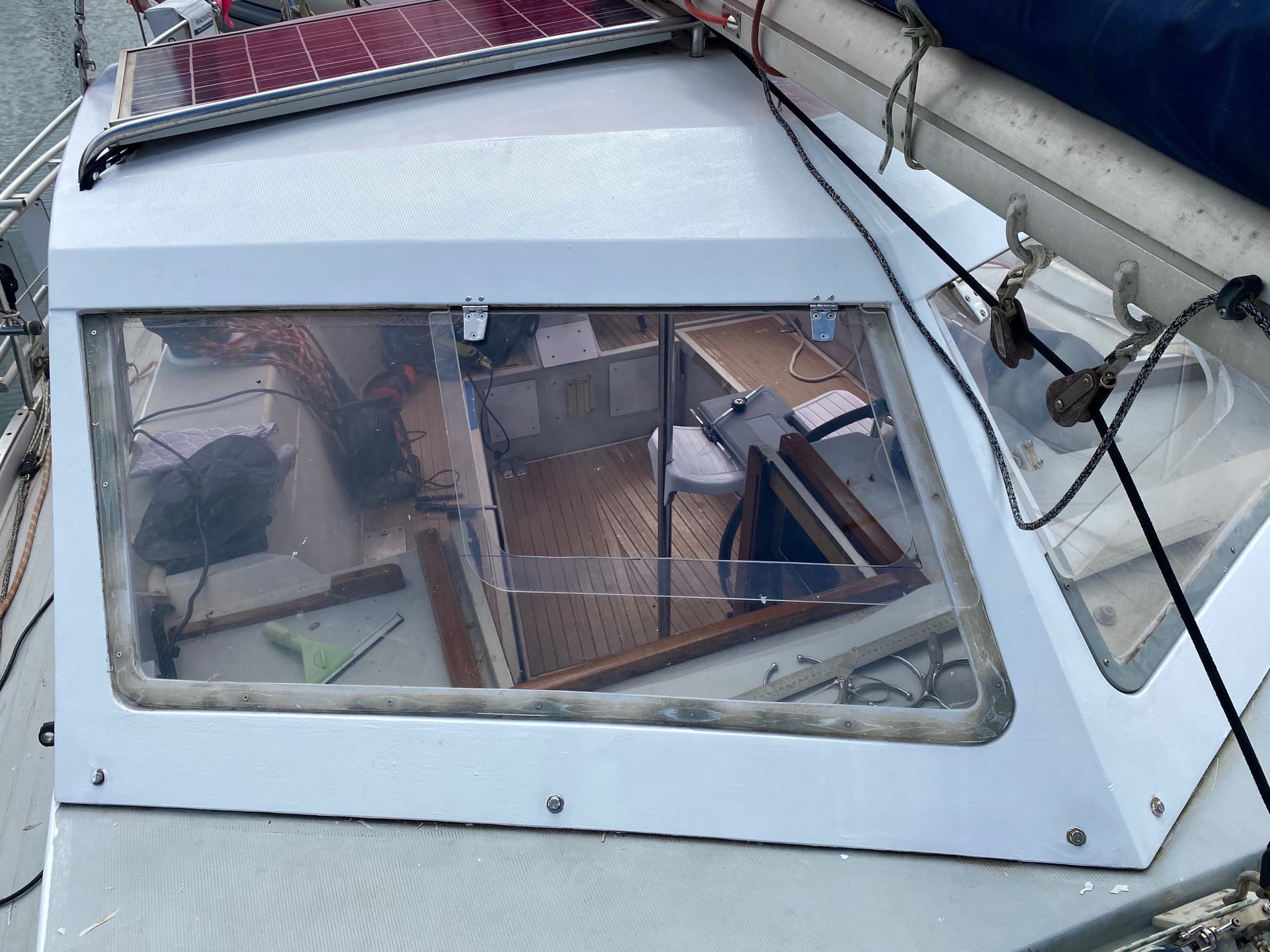

Pour les charnières j’ai suivi les conseils d’un post précédent dans lequel je demandais où se procurer les charnières. Dans mon cas, j’ai opté pour ceux relativement similaires à ceux du côté bâbord et je les ai commandés sur Amazon (pour plus de commodité). Ils ont parfaitement fonctionné.

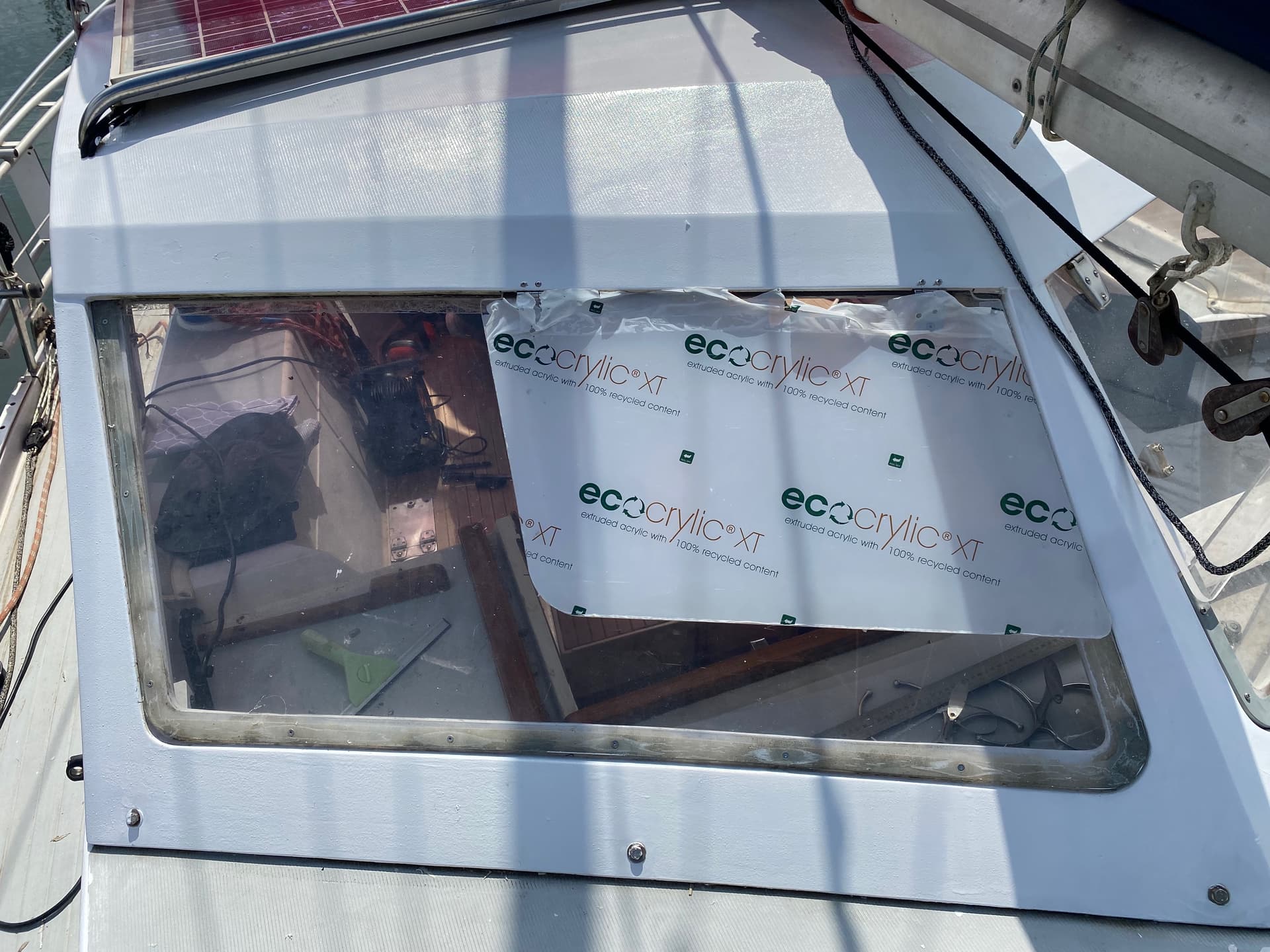

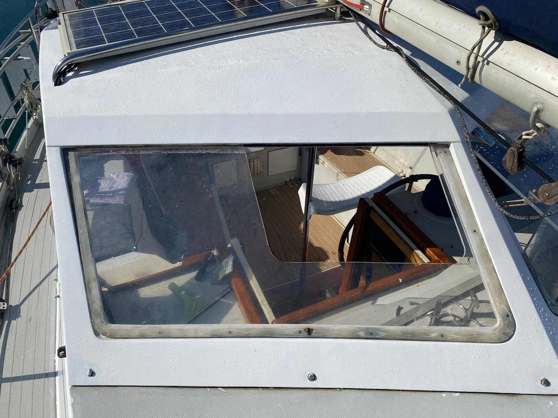

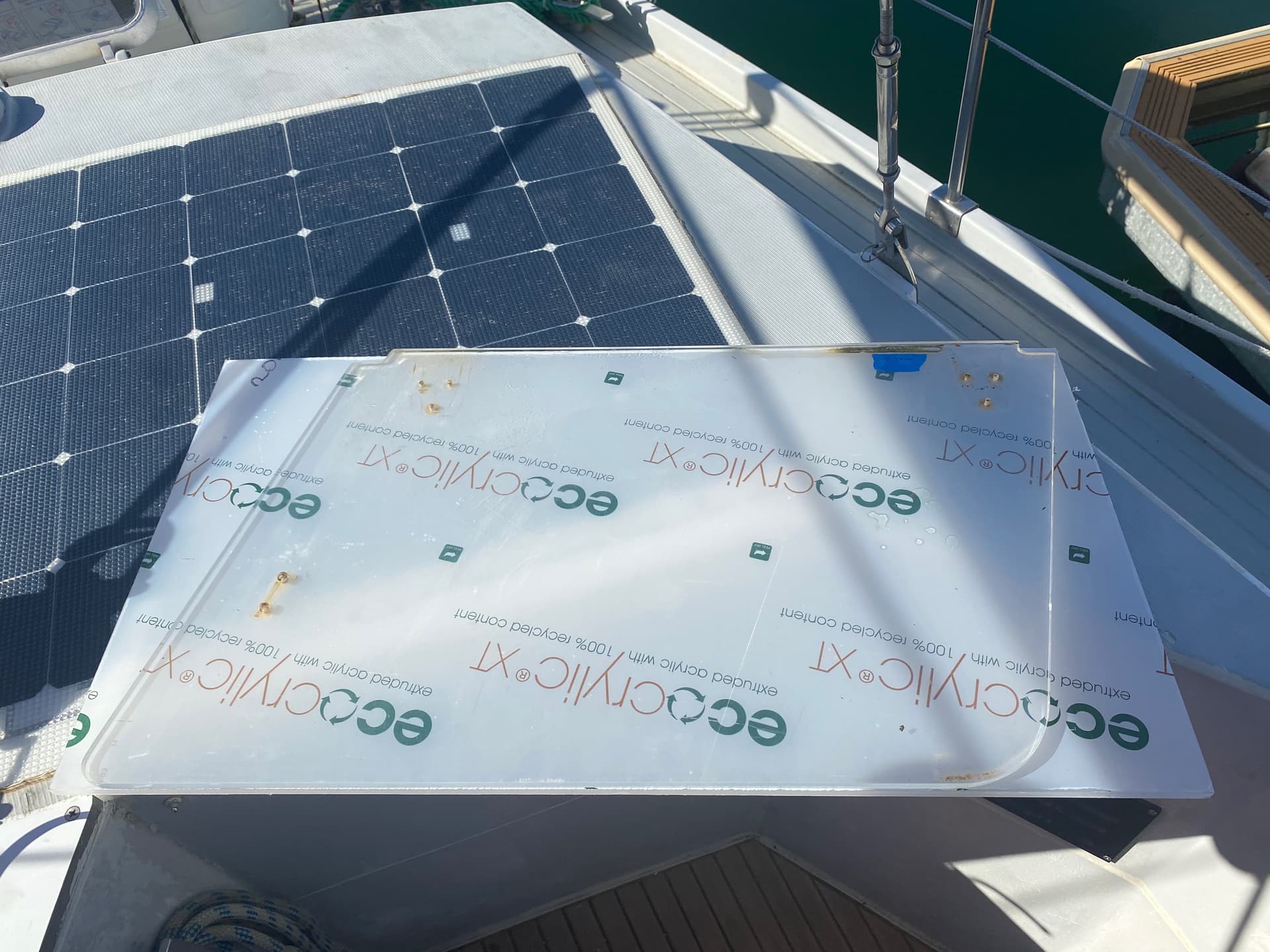

Le dispositif de serrage est de pure fabrication artisanale, j’ai essayé de le copier le plus fidèlement possible à celui de bâbord et il fonctionne. La fenêtre elle-même a été découpée en utilisant celle controlatérale, en inversant la position. Cette même vieille fenêtre servait à savoir comment faire le trou dans le pare-brise tribord.
Pour tout détail technique, vous m’avez à votre disposition.

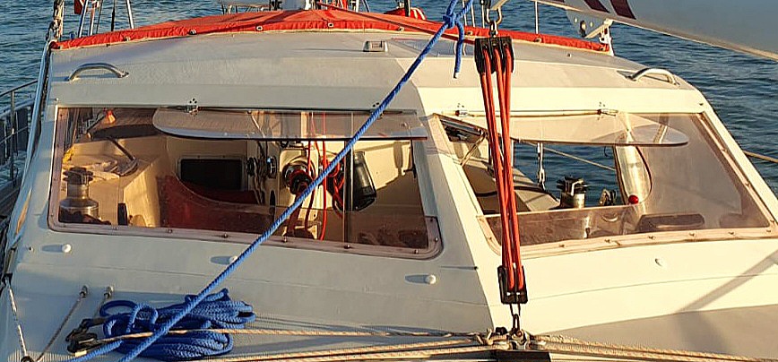

Nous avions déjà procédé à cette modification sur notre Maramu il y a bien longtemps. Mais on avait procédé d’emblée à l’élargissement des fenestrons pour augmenter l’arrivée d’air frais.
Nous apprécions toujours d’avoir réalisé cela en redessinant
l’ouverture Amel d’origine.
comment as tu resolu le joint d’etancheite? J’ai mis une couche de pate silicone, ca marche mais ce pas tres joli
Nous n’avons mis aucun type de scellant dessus. Nous l’avons uniquement peint avec du polyuréthane. La fenêtre fonctionne comme un toit et aucune eau ne pénètre.

J’ai mis une couche de silicone en tube sur la partie fixe et j’ai laisse secher. Ca me sert de joint et c’est efficace
