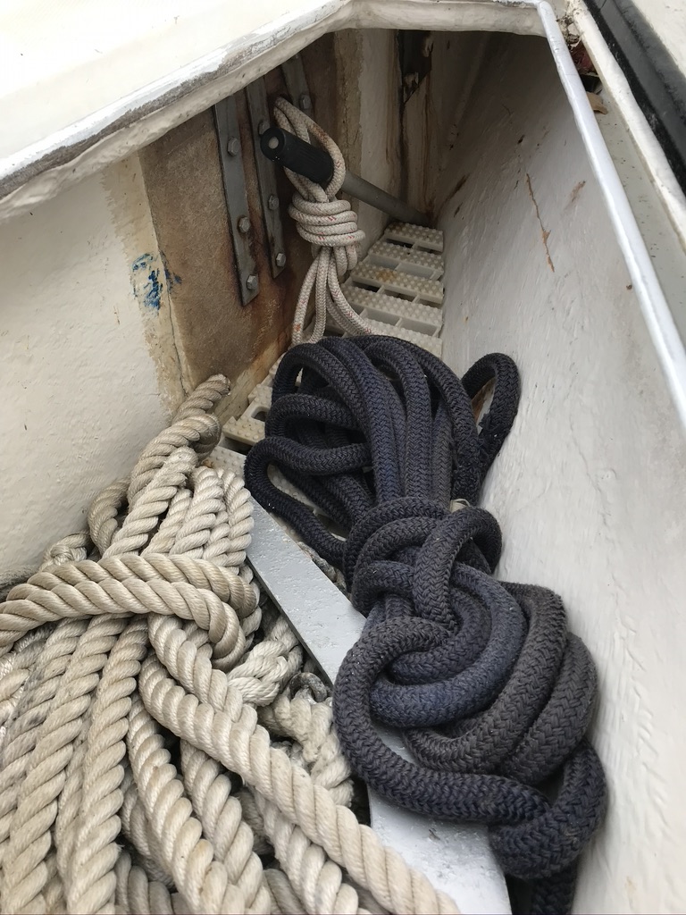

Merci JB pour ton retour, en effet je vais préparer de quoi restratifier l’ensemble. Te rappelles tu, de comment les vis étaient tenues ? Par un écrou ? Ou c’est viser dans le support directement ?
1 « J'aime »
j’espere que les photos te donnent une idee
1 « J'aime »
J’ai dématé le mien en 2019, mais ont a pas changé les mats ni l’embase.
J’imagine que virer les vis de l’embase ca doit etre le genre de boulot qui fini a la perceuse et l’extracteur … des vis mêmes de bonne qualité qui sont sérrés y a 40 ans et exposées aux conditions marine depuis …
Tu installes quoi comme nouveau mats ?
Sous l’embasse de l’artimont tu as toute la banquette qui fait structure poteuse, de la gros section stratifiée qui est soutenue dessous par les poteaux que tu vois dans le compartiment moteur. Y a aucun soucis a avoir de ce coté!
Il se peut que tu trouves les fonds des rangements au pieds de mats abimés ou meme pourris parfois, c’est juste des planchette de CP qui compartimentent les rangements, c’est pas du tout structurel :wink:
