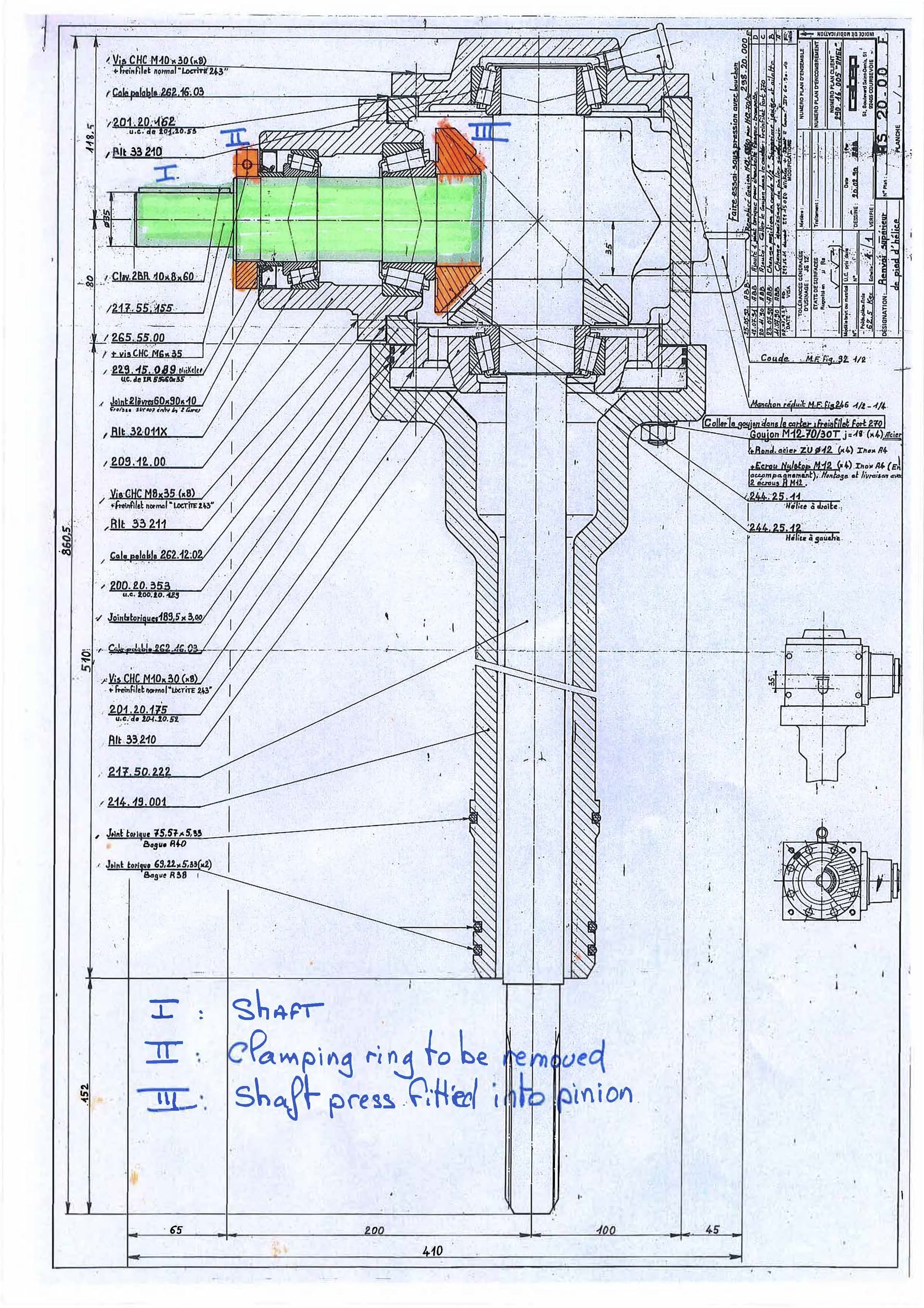

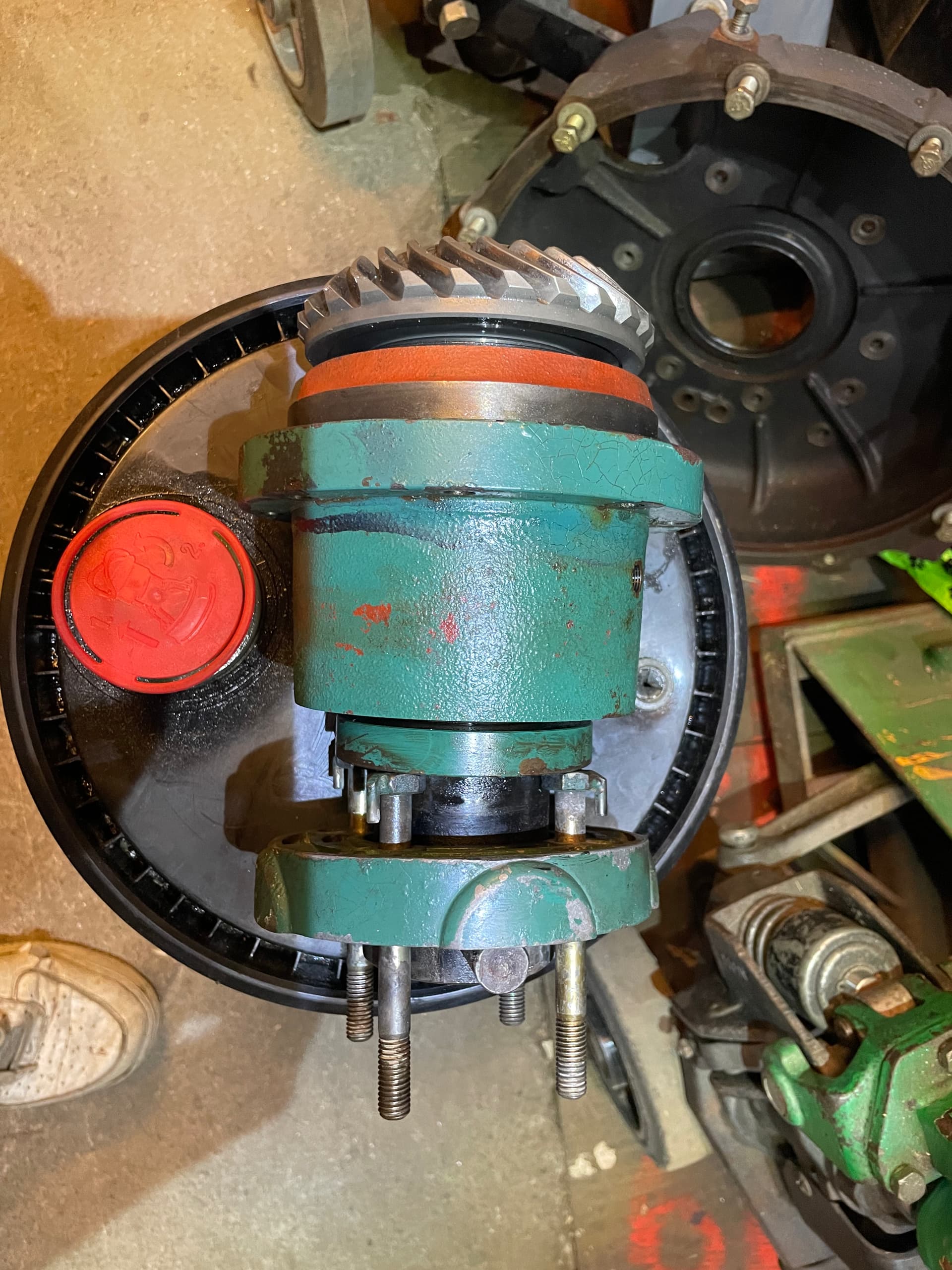

Bonjour à tous, je me lance dans le remplacement du joint spy du renvoie d’angle, côté sortie moteur.
Malheureusement je n’arrive pas à sortir l’accouplement type Vetus, presse hydraulique, chalumeau, rien ne bouge .
Quelqu’un aurait déjà fait cela ? Il y a t’il une astuce ou une clavette cacher ?
Merci beaucoup de votre aide
