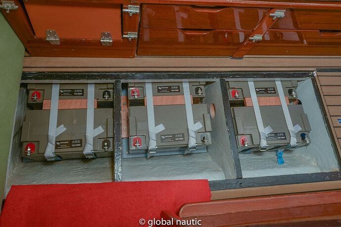

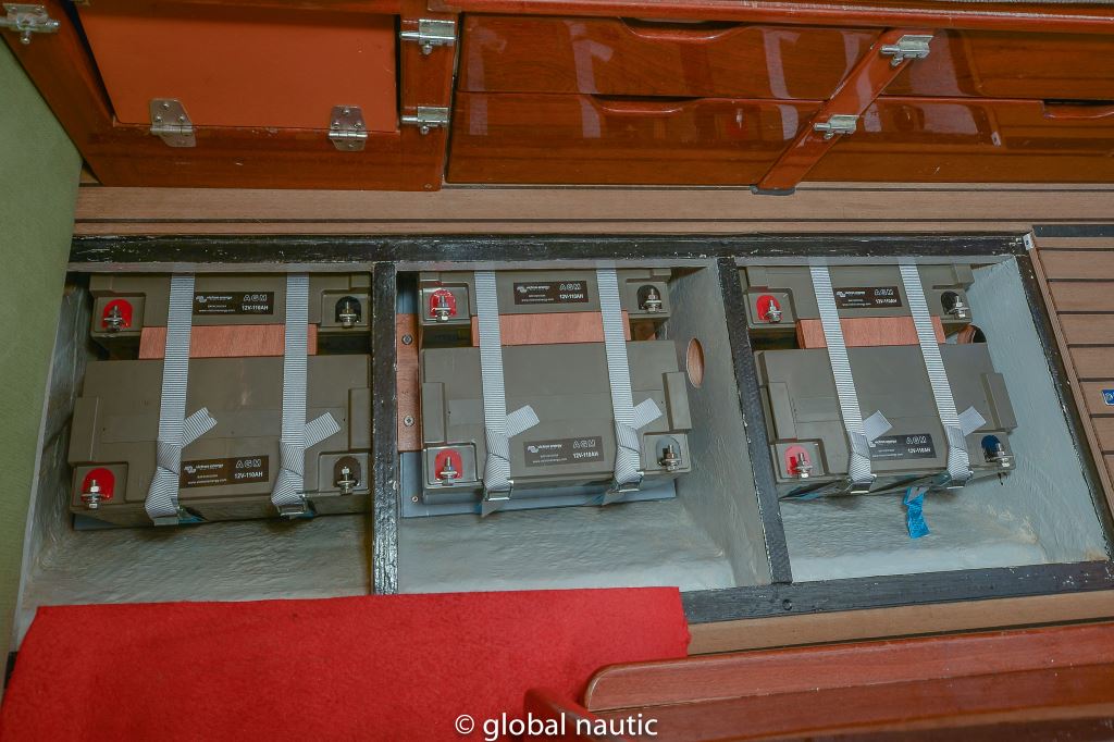

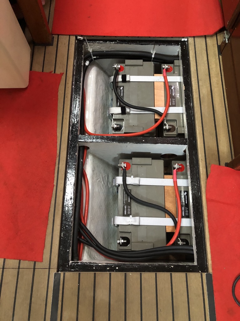

Voila une photo des batteries Victron qu on a mises a babord de la table, on a mis les memes a tribord
Elles etaient avant dans le compartiment moteur, sur tribord
Merci pour les photos, ce sont des AGM ?
Oui, AGM Victron
j’en ai mis 10 (6 a babord, 4 a tribord) , plus deux autres dans le compartiment moteur pour les demarrages du Yanmar et celui du Onan
Ça te fait plus de 1000Ah…Tu les a depuis combien de temps ? Tu décharges jusqu’à quel taux 50% max ou plus ? Puissance panneaux ?

Oui mais ce sont des batteries 12v. Alors c’est la moitie d Ah en 24v. Installees debut 2021. Je decharge a max 75%.
