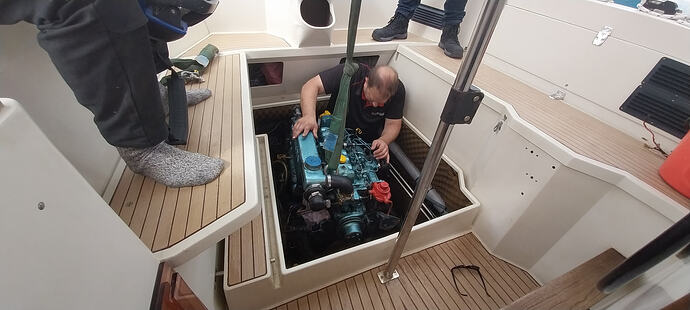

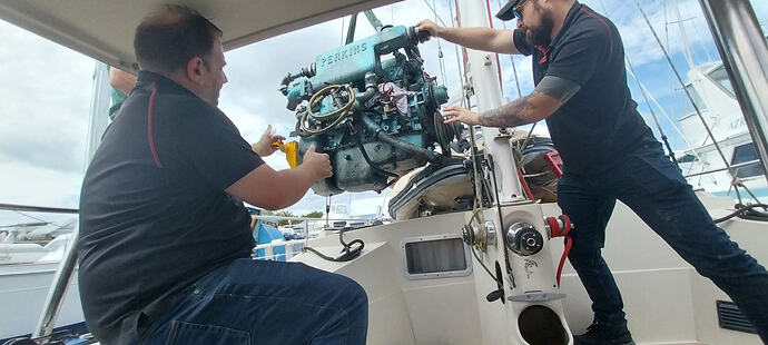

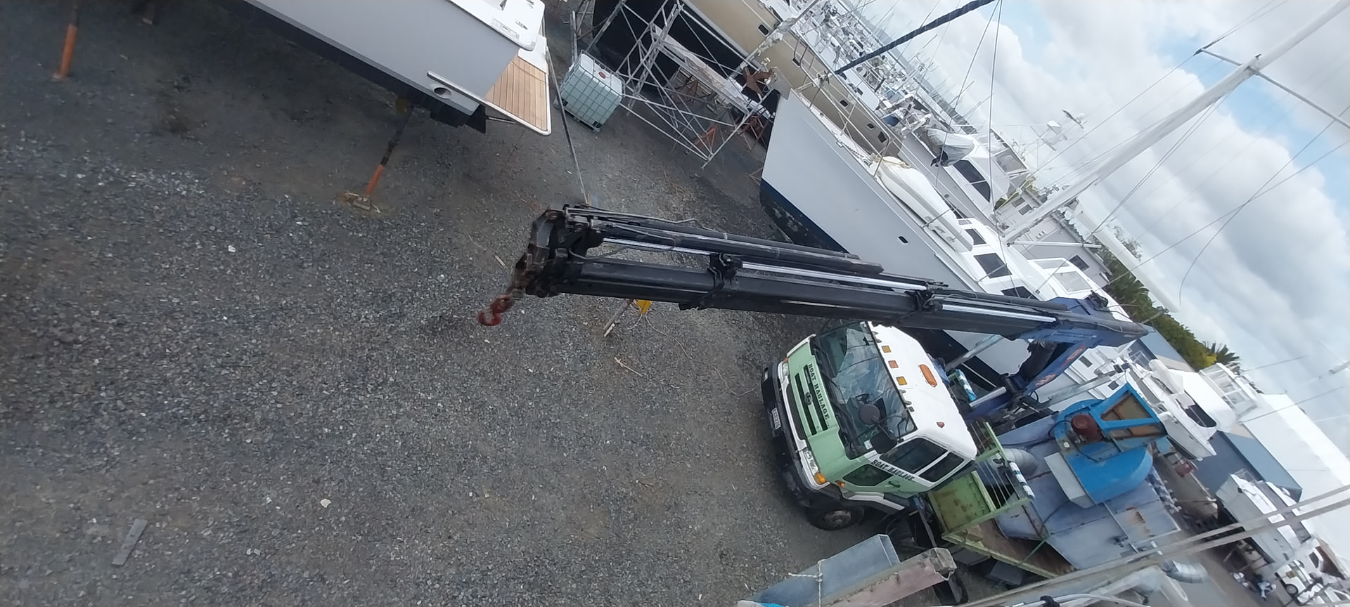

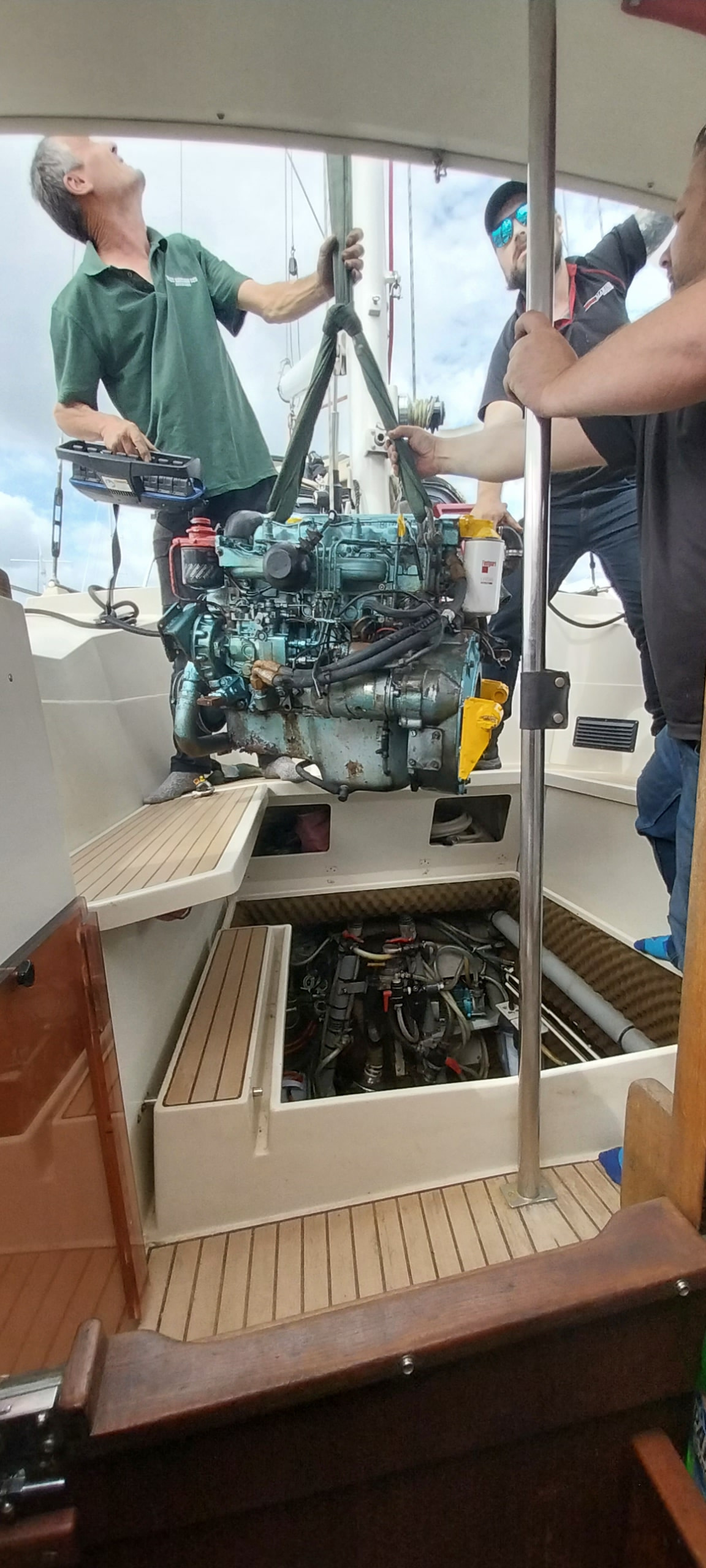

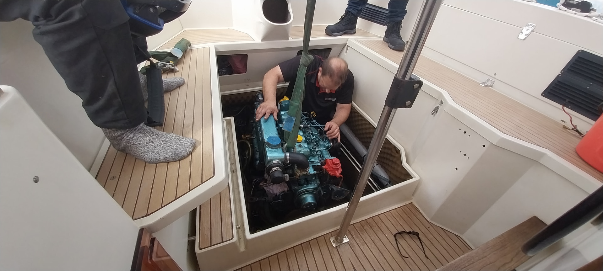

Aucun problème, ça passe très bien sans démontage des bas haubans d’artimon. Prévoir seulement un véhicule de grutage à bras télescopique permettant de “s’infiltrer” entre les haubans et à l’arrière du hard top.
Démonter éventuellement le siège de barre pour faciliter le passage du personnel au moment de la sortie du moteur de sa cale.
Il faut simplement un grutage

Impeccable merci Axel.
Photos très parlantes, qui vont nous permettre au grutier et à moi-même de nous organiser au mieux.
