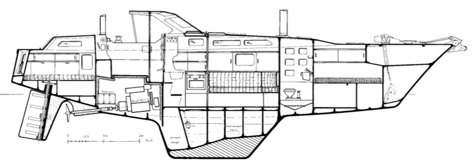

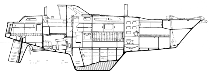

La seule possibilité peut alors être une fuite dans la coque. J’ai le Sharki n°60 de 1982 et votre n°21 doit être encore plus vieux. Voici un plan de la coque.

Mais voyez mon plan ci-dessus. Rien d’autre n’est possible.

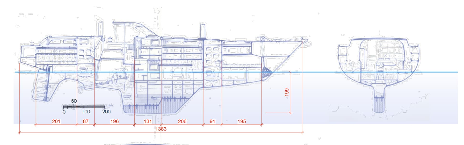

Oui, c’est vrai. Que pense tu des boulons de lest?
Il n’y a pas de boulons de lest sur le Sharki
« Le lest en fonte, sur un Sharki, tombe à l’intérieur de la quille en PRV, collé avec du polyester, et n’est pas tenu avec des boulons. Il ne devrait jamais toucher l’eau et n’est pas mis a la masse. »
Voir la différence avec le plan du Maramu ci-joint
Ah ! ça alors! J’étais persuadé que c’était comme sur le Maramu.
