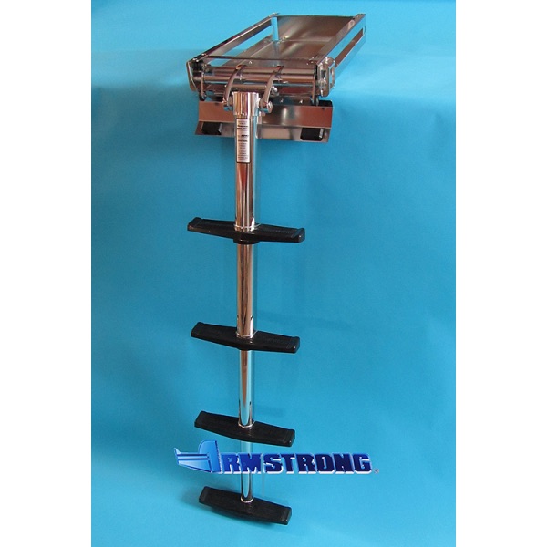

Voici un dossier d’installation d’une échelle de bain escamotable Armstrong à l’arrière d’Amarante, SM 2000 de 2007.

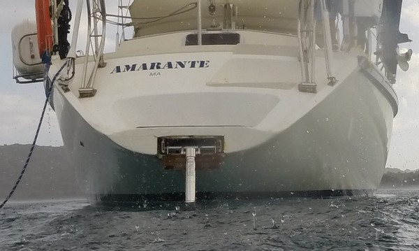

L’échelle est compatible avec une remontée palmes aux pieds et elle est activable depuis l’eau d’une seule main.

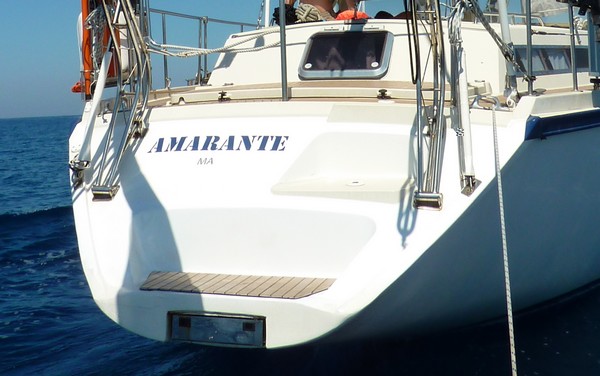

Le butoir arrière d’origine a été enlevé, remplacé par une pièce en bois exo noyée dans la résine.
Un boitier en composite a été construit dans le coffre arrière pour recevoir le tiroir de l’échelle. Le boitier est lié mécaniquement au raidisseur vertical du tableau arrière, et au fond de coque de la jupe.
La marche inférieure du tableau a été agrandie et munie d’un revêtement de type « pont en teck » collé.
