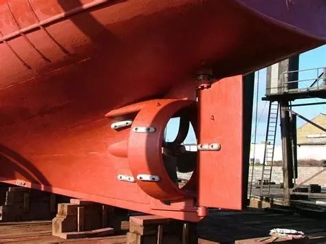

Est-ce qu’une tuyère d’hélice éliminerait l’effet de couple en marche arrière?
Si il y a un ingénieur hydraulicien parmi vous, merci de votre réponse.
En principe absolument pas… c’est la différence de presssion de l’eau entre le haut et le bas de l’hélice qui oriente le bateau en marche arrière ….Confirmation avec chat gpt
La pale qui descend est plus profondément immergée que celle qui remonte. Elle travaille donc dans une eau plus dense et exerce une poussée plus importante. Cette différence de poussée entre les deux côtés de l’hélice crée une force latérale, qui fait pivoter le bateau.
Amitié Frédéric de Simoussi
Et aussi que le flux généré par l’hélice n’est pas rectiligne et suis une hélicoïde, et donc “frappe” plus la coque et la quille d’un côté que de l’autre.
Deux solution : redresseur de flux ou 2 hélices contra-rotatives :slight_smile:
Il faudra apprendre à gérer …
