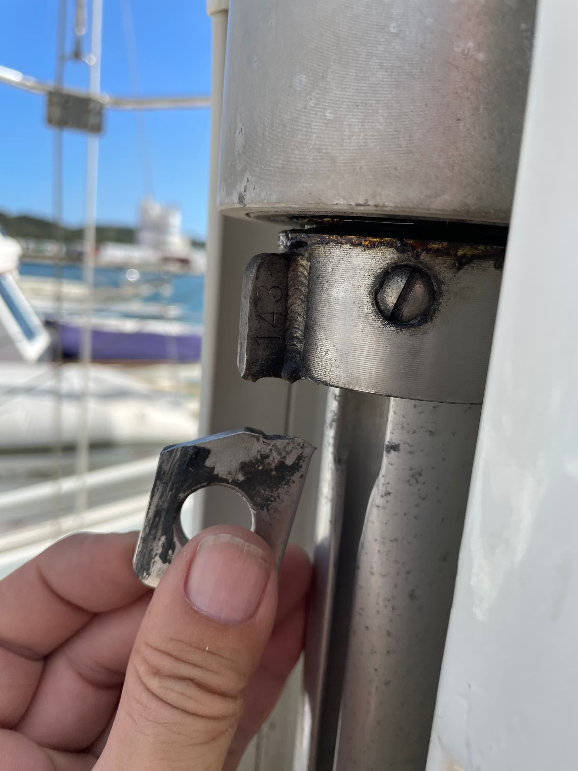

La patte métallique sous l’émerillon qui permet d’accrocher le point de drisse de ma GV a cassé !
Je voudrais sortir cet émerillon pour faire ressouder une patte.
Est-ce que quelqu’un peut m’expliquer comment faire ?

Si tu as les premiers modèles d’enrouleurs (85-86), pour sortir l’émerillon il faudra démâter…
C’est un modèle 1987.
Comment on reconnaît celui qui permet de sortir l’émerillon ?
1987 : l’enrouleur est électrique et le profilé du mat est évasé au niveau de la bome.
Je suppose que cette modification du profilé a été faite pour éviter le dématage.
A confirmer par un autre propriétaire…

Je vais essayer de faire ressouder sur place…
Si la pièce a cassé il se pourrait que ce soit parce que l’émerillon est devenu dur.
A vérifier
C’est la partie qui tourne avec le tube,
Donc les efforts lorsque qu’on enroule/déroule ne sont pas sur cette patte…
Il a cassé en navigation au portant avec peu de vent mais avec belle houle qui faisait « claquer » la bôme !
Mais la pièce était peut-être déjà fatiguée avant ?!
Et ça fait très longtemps que je n’avais pas affalé la GV et vérifié cet émerillon ![]()
Oui, les efforts se portent sur cette partie. Je pense même qu’elle sert de fusible  pour protéger le renvoi d’angle ou le profilé en cas de blocage.
Sur la photo la pièce n’est pas présentée dans le bon sens. Elle doit rentrer dans la gorge du profilé
