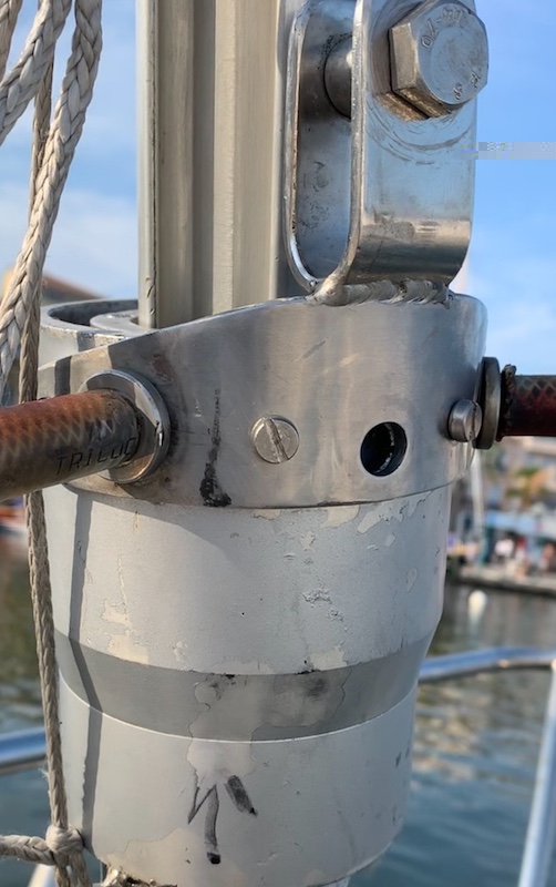

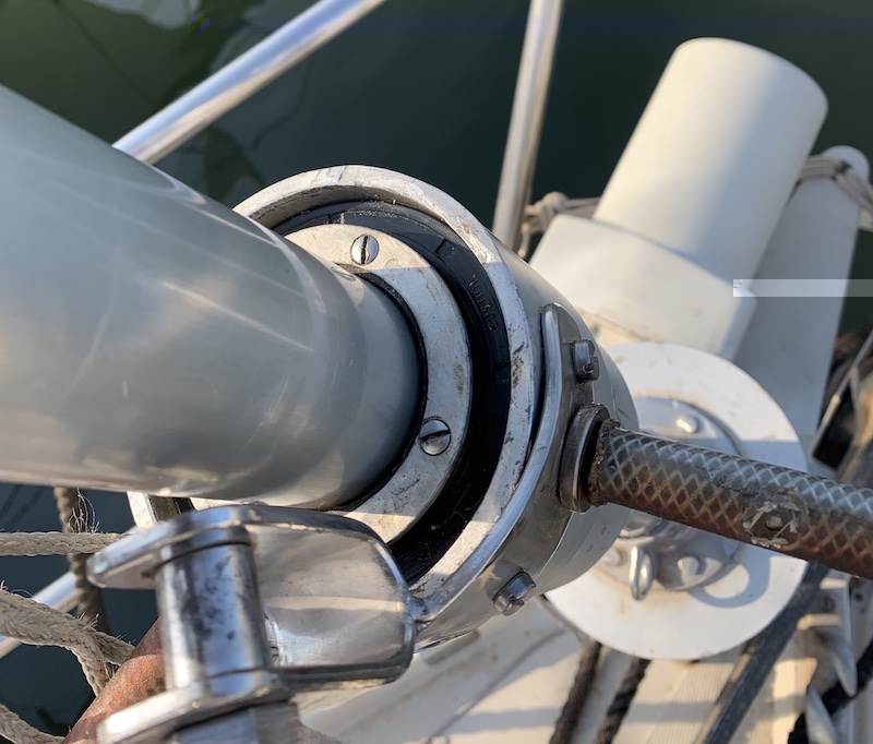

Mais bizarrement mon émerillon, à ce que je vois ne de l’extérieur ne ressemble pas au schéma de Patrick ?!
Le schéma indique sur le dessus (et donc visible à l’œil) un joint V-ring 75 (mm?) et sur le mien je vois un joint spy SOG 100933 80x100X10 ???!!!
Et de plus le schéma indique une butée à rouleau Nadella, alors que dans le topic que je cite on parle de billes ???
Il y aurait-il eu plusieurs modèles d’émerillons installés ???

J’ai tout démonté, pas trop de soucis mais il faut prévoir au moins 2 paires de bras !
Si l’émerillon correspond au mien les pièces internes sont :
2x Joint a levre 70/90/7 nbr BASL
2x Joint a levre 75/100//10 BASL NBR
1x Roulement butée a aiguille REF AXK7095 A 0 10
2x Roulement bagues intérieurs AS 7095
C’est des refs SKF
Je joins des photos de la bête…
Hervé
256ko En upload maxi par photo !!!
Je poste les photos dès que j’ai un ordi sous la main pour baisser leurs poids… car impossible avec mon iPhone !
Dommage c’était des photos en super HD en 4K et p’tètre même plus
Pour complément d’information
Outre les joints craquelés et HS + la butée à rouleaux complétement oxydée, un autre problème venait des 2 bagues en “teflon” qui avaient gonflées !
Donc lime + papier de verre pour les faire maigrir, et tout roule
Bonne nav !
Hervé

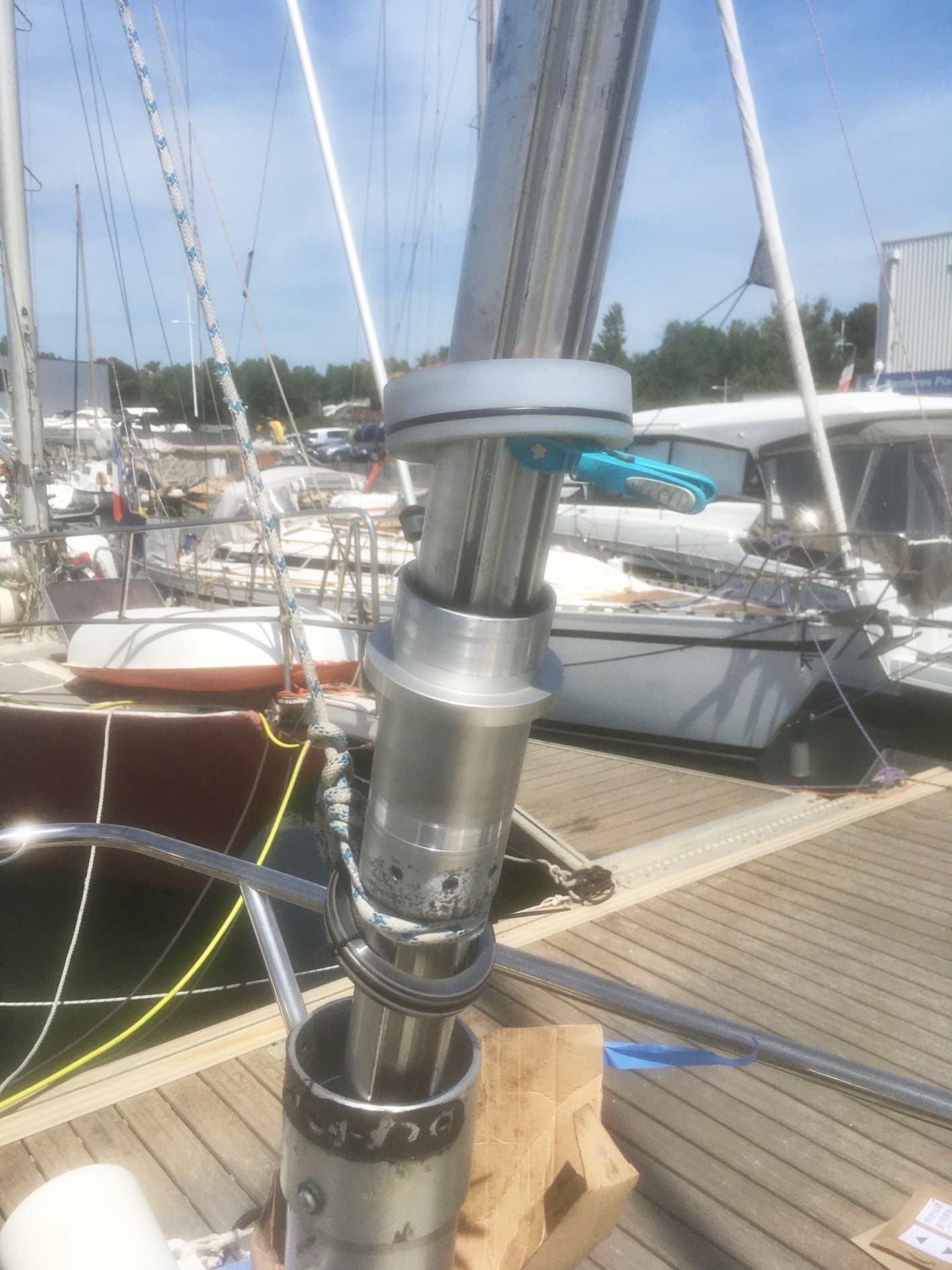

Faire la maintenance de l’émérillon du génois sans démonter l’étai, c’est possible.
Enlever la pièce inox qui tient la drisse
Enlever la pièce inox en forme de « cornes »
Frapper l’émérillon comme une masselote sur la base du volant d’enroulement manuel
L’émérillon se déboite.
Le mien était devenu dur,
j’ai pu poncer le diamètre intérieur de la bague nylon en posant un papier abrasif sur le tube d’enrouleur et en tournant la bague avec application sur toute la circonférence.
Le roulement à palier était en très bon état
Nettoyé, re graissé, remonté
C’est reparti…
(Pour remboiter la bague nylon dans son logement, 2 serre-joints à vis qui feront office de presse peuvent grandement faciliter le travail).
