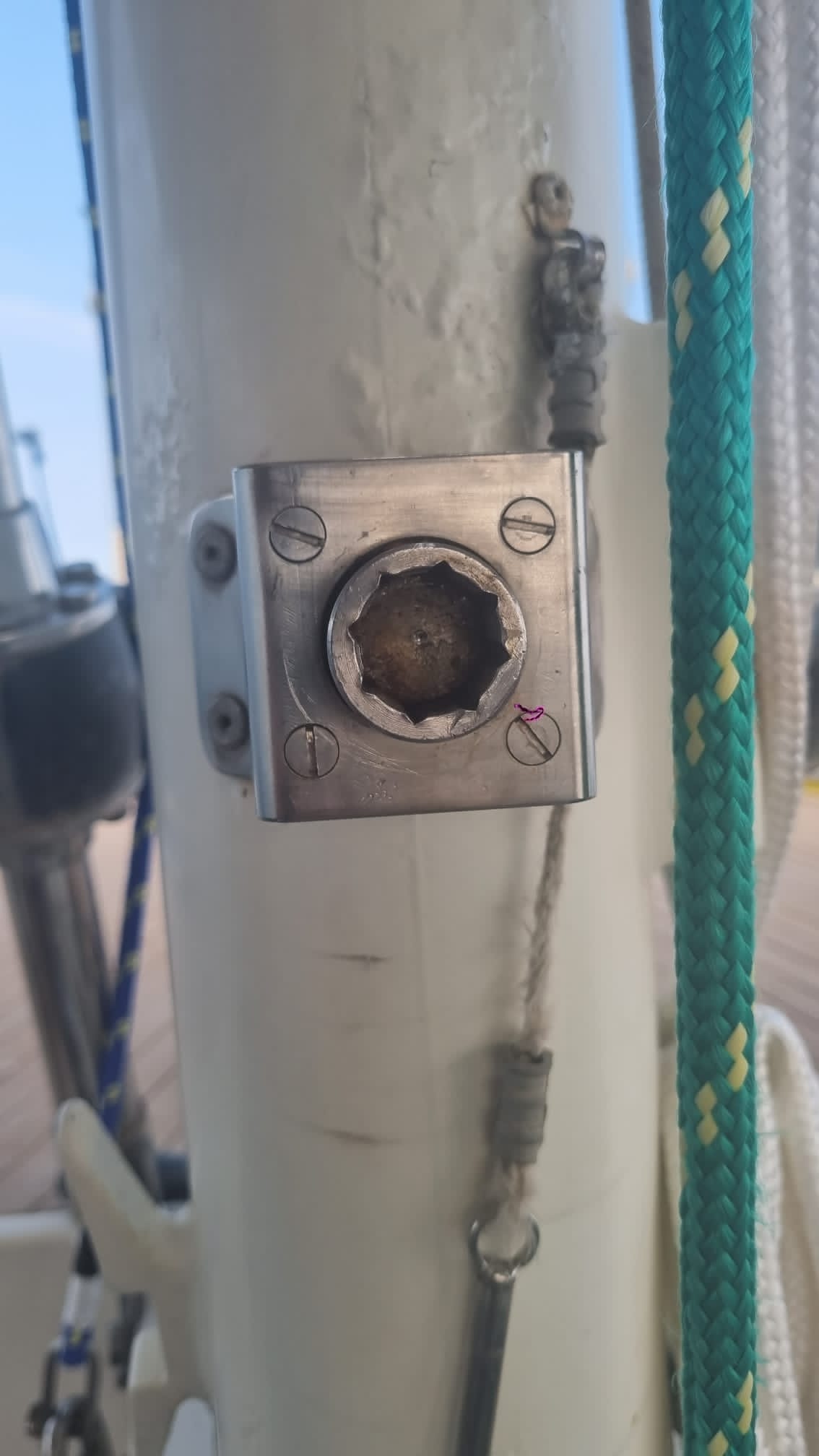

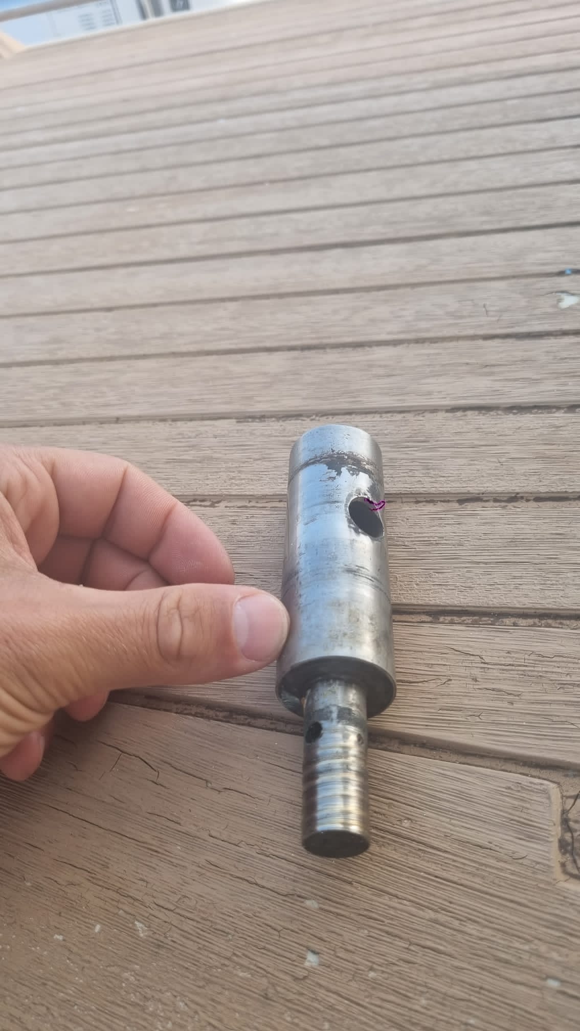

Lors de notre dernière croisière, la manivelle d’enrouleur de la voile d’artimon s’est mise à tourner “sot”… Bref , en déroulant la voile la piece ( celle ou vous rentrez votre manivelle de winch) vissée dans le renvoi d’angle s’est dévissée.
Nous avons donc sorti/déroulé la voile à la main et ensuite affalé celle-ci sur le pont en fin de route. La voile a été enlevée.

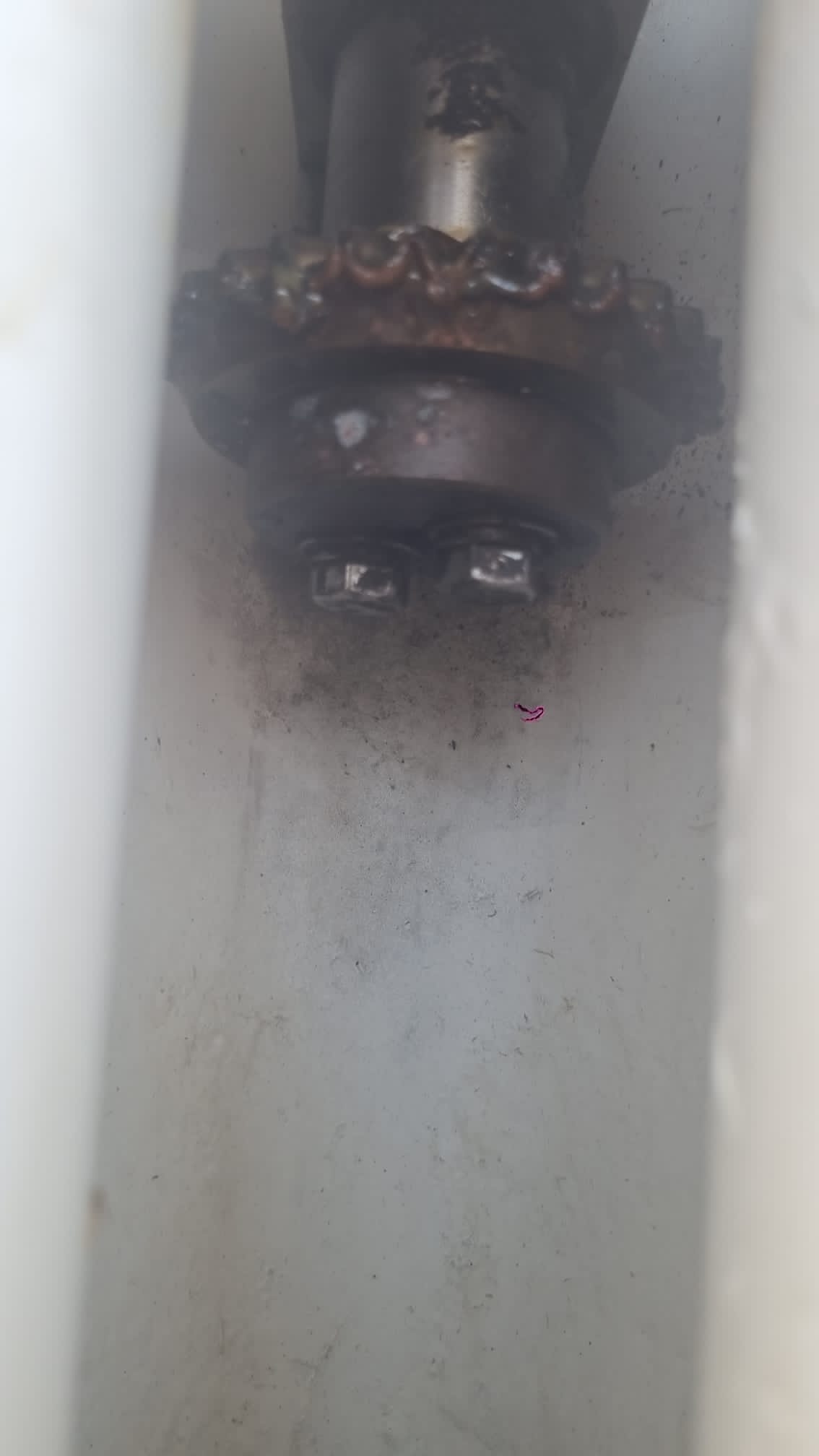

Nous avons démonté le renvoi d’angle, aucune trace d’usure n’est visible. La “piece” possède un pas de vis et se place dans le renvoi d’angle, les engrenages du renvoi (ceux de la piece et ceux verticaux de l’enrouleur), nous avons revissé cette piece en bloquant l’enrouleur et en forçant modérément puis replacé le tout (fixation au mat)
Essai enroulé / déroulé : ok.
La voile fut hissée, enroulement dans le sens horaire (je visse) ; ok
Je déroule … la piece se dévisse du renvoi d’angle (grrrrr
Avez vous une idée, les frottements proviendraient-ils d’une voile trop étarquée ? Car évidemment pour dérouler la voile cela fut pénible malgré l’aide que nous apportons en tirant sur le point d’écoute , aidé au winch)
Bref , j’ai envie de remettre cela en état de manière définitive et ne pas devoir affaler , démonter etc…
